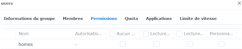

D'après la documentation, le dossier homes contient le dossier home de chaque utilisateur et chaque utilisateur a accès à son propre dossier home.
J'ai créé, pour faire un test, un nouvel utilisateur appartenant au groupe users. Lorsque je lui interdit l'accès au dossier homes, un message m'indique qu'il n'aura pas accès à son propre dossier home lorsqu'il sera connecté sur le NAS. J'autorise donc l'accès.
Mais lorsque je me connecte avec le profil que je viens de créer, je m'aperçois qu'en consultant le dossier homes avec File Station, j'ai accès au dossier home de tous les utilisateurs du NAS, y compris les administrateurs.
Est-ce bien normal ? Ai-je raté quelque chose ?

La réponse qui a été donnée était de cocher la case "Cacher ce dossier partagé dans Mes emplacements réseaux". Je l'ai déjà fait et cela ne change rien malheureusement. Le dossier homes est visible lorsque je me connecte avec un compte du groupe users.

Par défaut, le dossier homes n'est visible que pour les utilisateurs du groupe admin. Les dossiers home ne sont visibles que par l'utilisateur concerné (et par les utilisateurs du groupe admin).
C'est prévu comme cela, et il ne faut pas y toucher ...
Une petite recherche sur le forum te montrera que jouer avec les droits des homes et des home, c'est aller au devant de nombreux déboire ...

En effet Kramlech, j'ai décoché toutes les cases concernant les autorisations sur le dossier homes et tout est rentré dans l'ordre. Merci 😉

j’avoue ne pas avoir réussi à autoriser home et interdire homes, tel que décrit ci-dessus. Interdire homes c’est interdire l’accès à chaque home !!!
J’ai donc contourné en créant un répertoire partagé par utilisateur avec les droits RW et aucun accès à homes.
ils ont donc bien un espace dans lequel ils font ce qu’ils veulent et ça marche très bien.

Comme l'a dit @Kramlech, l'unique solution est de ne pas toucher aux droits par défaut qui n'autorisent que l'accès à home (homes invisible)
Groupe users :
