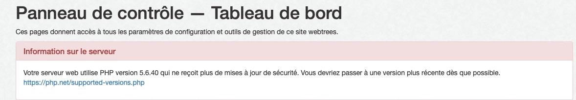

J'utilise grâce à Web Station un logiciel de Généalogie.
J'ai fait des upgrade de PHP et j'ai aujourd'hui la version 7.3 mais dans webtrees il me demande de faire une mise à jour 5.6.40 vers une version plus récente.
Ma question est pourquoi webtrees ne trouve pas PHP 7.3 ?
D'avance merci pour votre aide

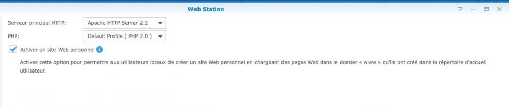

Bien vu, merci.

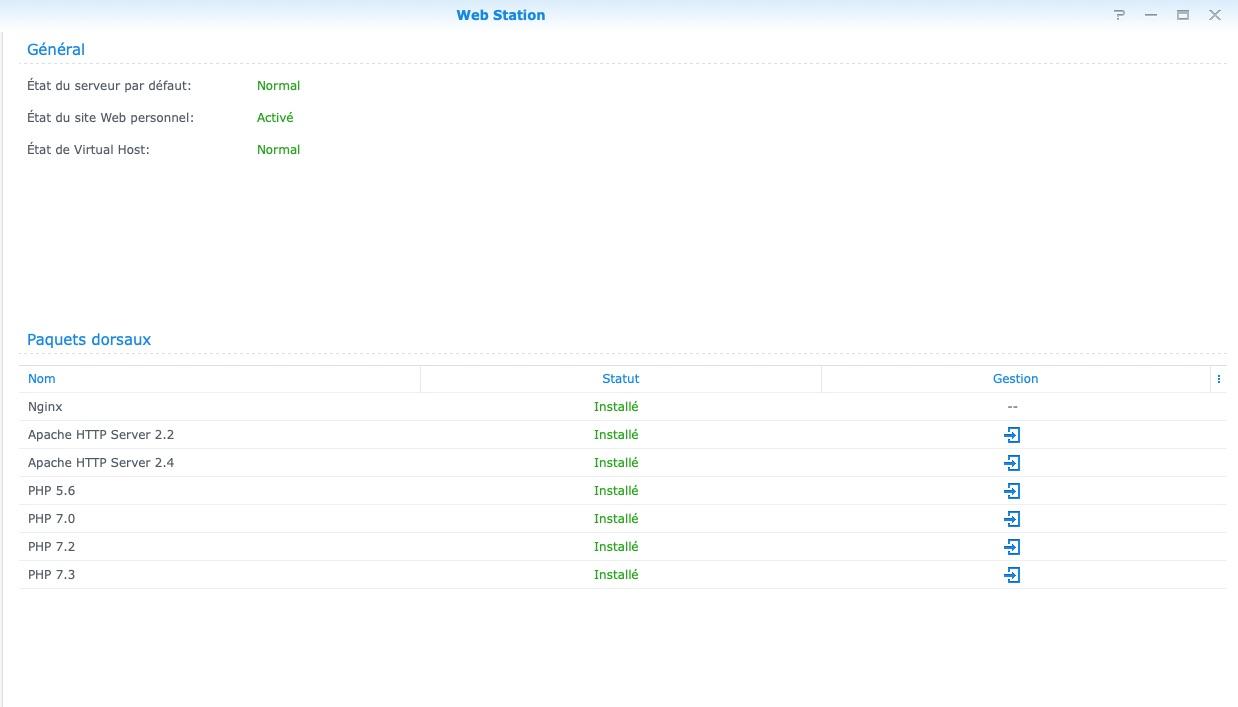

Peux-tu me dire maintenant  comment passer de 7.0 à 7.3 ?

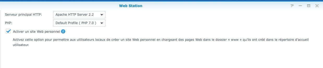

il me propose pas la version 7.3 pourquoi ? pourtant elle est bien là
Bonjour la réponse est dans la question... 1ère image écran.

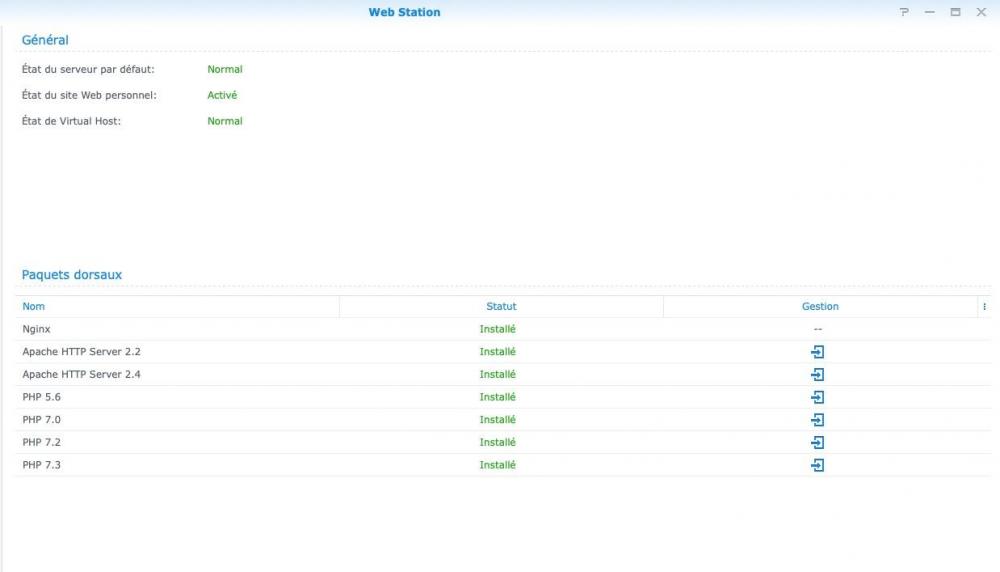

Si le paquet est installé (service de paquet synology) un profil par défaut devrait au moins être proposé dans WebStation. (ta première image @JMT77)

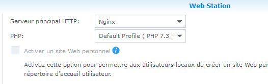

du coup on peut le choisir dans Webstation, paramètres généraux (boite à liste PHP)
ET si, le profil n'est pas proposé... il faut donc le créer via Paramètres PHP puis Créer
Du coup on peut le choisir comme profil par défaut dans la précédente option
et on s'assure que le site web hébergé (virtual host) s'appuie sur ce profil.
Remarque : sauf si les utilisateurs font sur le NAs leur propre pages web, il n'est pas nécessaire de cocher "activer un site web personnel"

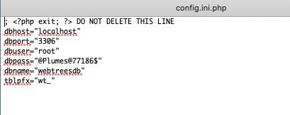

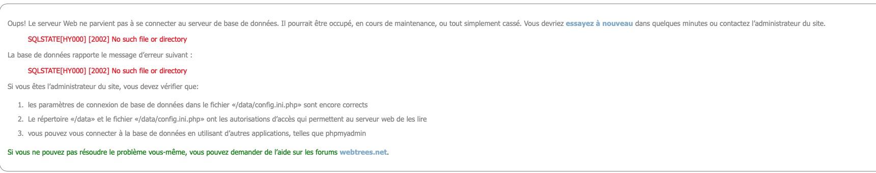

J'ai créé php 7.2 & 7.3 mais ensuite après les avoir choisis mon logiciel webtrees ne marche plus, il me renvoi un message d'erreur.
Par contre cela marche avec 7.0 et je suis passé de apache 2.2 à 2.4 et c'est ok aussi
J'ai faire parvenir au modérateur du site de webtrees ces informations, voici sa réponse.
There are several ways to connect to a MySQL database.
You have used "localhost" - this means connect via a special file (socket).
The error means that this special file does not exist.
Perhaps your database uses a network connection instead of a socket?
In this case, try 127.0.0.1 instead of localhost
Replace "localhost" with "127.0.0.1"
Leave port at 3306.
If this does not work, you will need to ask your server provider for the correct settings to use.
chez moi MariaDB 10 est sur le port 3307 (MariaDB 5 sur le port 3306)
phpMyAdmin est "localhost"
dans config init "127.0.0.1" bloque le site.
Il y a peut-être des réglages autres à faire ..... si quelqu'un à une idée   😇
