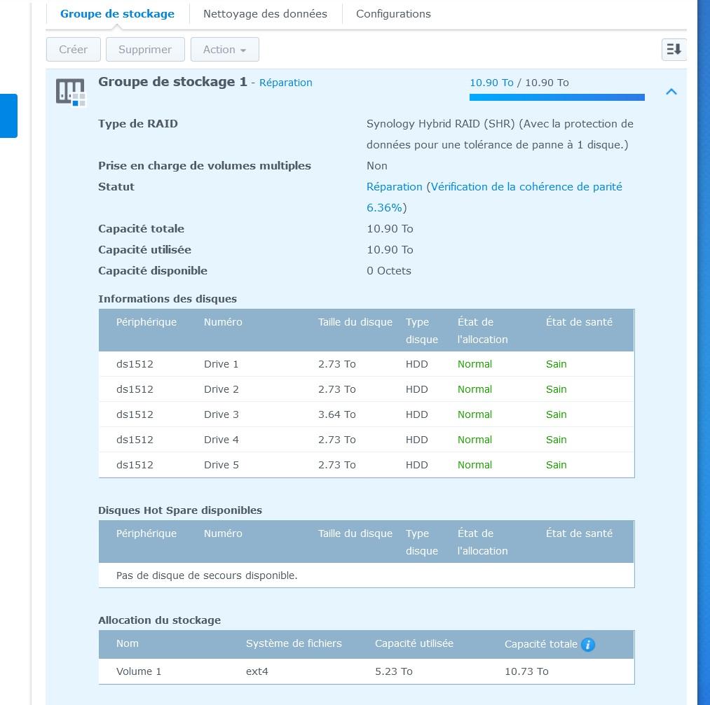

dom2 Posté(e) le 17 juin 2020 Auteur Posté(e) le 17 juin 2020 (modifié) bonsoir, les photos date d'hier, voici une copie ecran du hdd ssd. j'espere que c'est explicite . merci. edit : en cliquant à droite sur le disque 3, je vois groupe de stockage : rien alors que pour les autres disques il y a marqué : groupe de stockage 1 donc il faut que je rattache le disque 3 au groupe de stockage 1, mais je note qu'il y a marqué 'pas de disque de secours disponible dans le groupe de stockage. je viens de retenter la réparation en suivant les indications de ce site (https://www.cachem.fr/synology-remplacer-un-disque-defectueux/) comme hier. je vois que le systeme commence à intégrer le disque 3 dans la liste des disques. dans etat d'allocation il y a marqué 'initialisé durant qq seconde, le bip s'arrete et le disque 3 disparait de la liste des disques. je sèche. est ce qu'il faudrait que je sorte le disque 3, que je lui fasse qq chgose à partir d'un pc pour réinitialiser je ne sais quoi et retenter ? merci pour vos conseils Modifié le 17 juin 2020 par dom2
jacaj Posté(e) le 17 juin 2020 Posté(e) le 17 juin 2020 (modifié) Les manips de disque ne sont pas ma spécialité et je n'ai jamais été confronté à tes problèmes, mais il me semble bien, que comme tous les disques ont l'air sains, il soit possible de revenir au groupe de stockage, et dans Action, faire "ajouter un disque" pour essayer de rajouter à ce groupe, le disque 3. Si tu as un doute, attend un avis de @firlin qui est déjà intervenu sur ce sujet. Je vois l'icône Ironwolf sur ce disque, et pas sur les autres qui sont pourtant des Seagate... Quand dans HDD/SDD sur le 3, tu fais "info sur la santé", à l'onglet Ironwolf, il y a des indications différentes que sur les autres disques qui n'ont pas cette icône ? (ou alors c'est un nouveau modèle, et les anciens ne sont pas monitorés par "IronWolf Health Management" mais seulement par Smart ?) (Je dis des bêtises, seul le 3 est un ironwolf, les autres sont des Barracuda, donc c'est normal) Modifié le 17 juin 2020 par jacaj

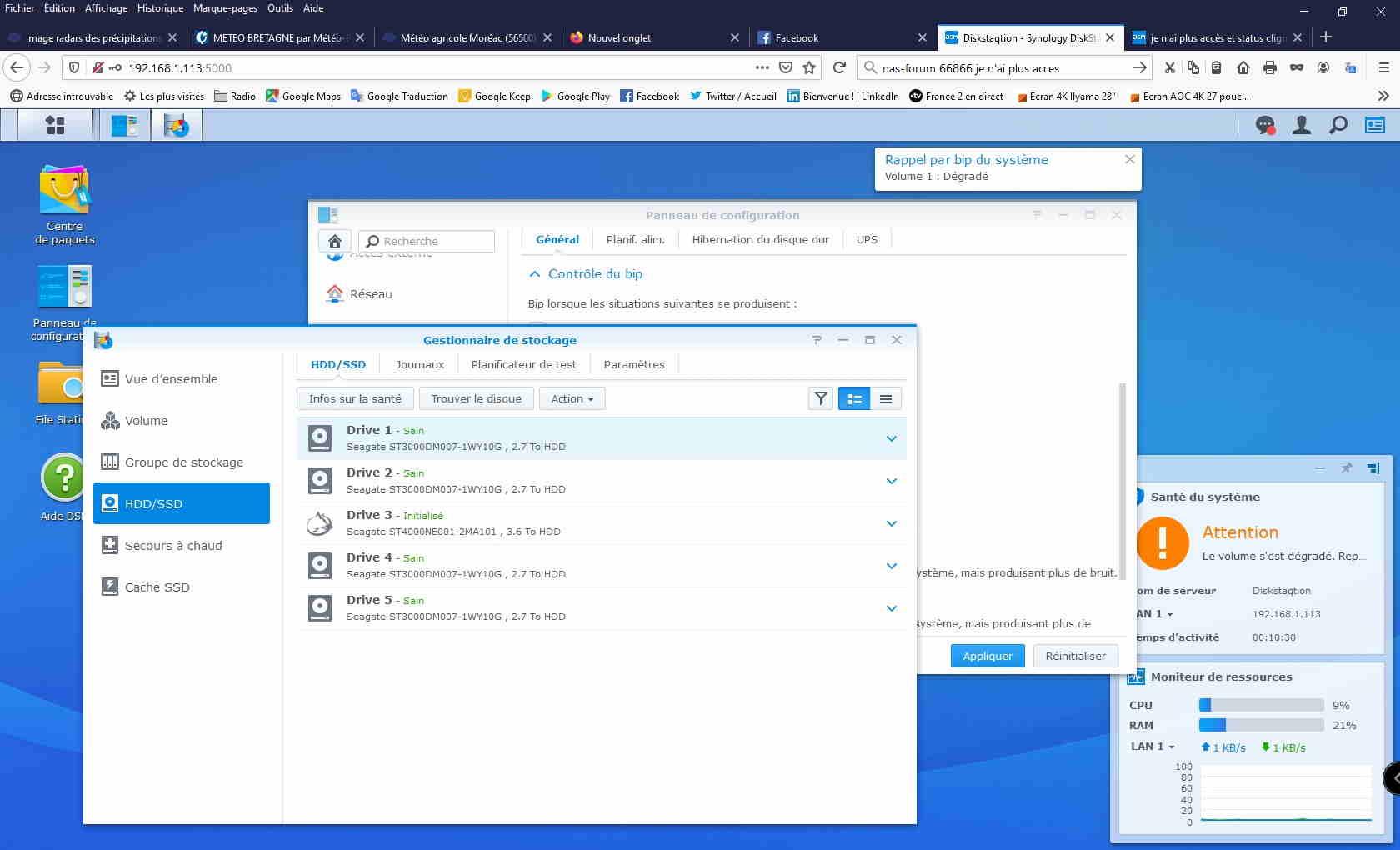

dom2 Posté(e) le 9 décembre 2023 Auteur Posté(e) le 9 décembre 2023 bonjour à tous. je ne suis pas très rapide, j'ai beaucoup de choses à faire et réinstaller le nas passe en dernier. aujourd'hui je le remets en fonctionnement. j'ai trouvé un tuto de remplacement de disque que je transpose à ma situation. mon disque 3 est hs. je fais donc la réinstallation de dsm comme me demande le NAS. à la la fin de l'installation il reboot et se met à biper en m'informant que le disque 3 est défectueux alors qu'il est neuf. je l'ai acheté il y a 2 ans et testé à l'époque et tout allait bien. voici ce que dsm m'indique. selon vous, que dois faire ? dans un premier temps je vais retesté le disque 3 merci pour les conseils
Lelolo Posté(e) le 9 décembre 2023 Posté(e) le 9 décembre 2023 Le slot sur lequel ce disque est branche est peut-être défectueux ?
dom2 Posté(e) le 9 décembre 2023 Auteur Posté(e) le 9 décembre 2023 merci @Lelolo pour l'avis qui ne me rassure pas. comment faire pour vérifier l'état du slot. je viens de vérifier avec aomei partition l'état du disque, tout est bon, pas de secteurs défectueux. aomei m'indique une partition et le gestionnaire de disques de windows m'en indique 3 (part1=2.38go en partition principale, part2=2.00go en partition principale et part3=3721.65go non alloués). aomei indique qu'il est en GPT, comme le disque système alors que le disque de données est en MBR. est ce que ça de l'importance, le disque est un 3To. que faudrait il que je vérifie ou dois je reformater ou je ne sais quoi pour relancer une installation? au fait, si le slot 3 était défectueux, j'imagine qu'il me l'aurait signalé tout de suite avant de me dire d'installer DSM ? non ? merci pour les conseils et explications
Lelolo Posté(e) le 9 décembre 2023 Posté(e) le 9 décembre 2023 Si tu mets le disque 3 en position 4, que te dis le Syno ?

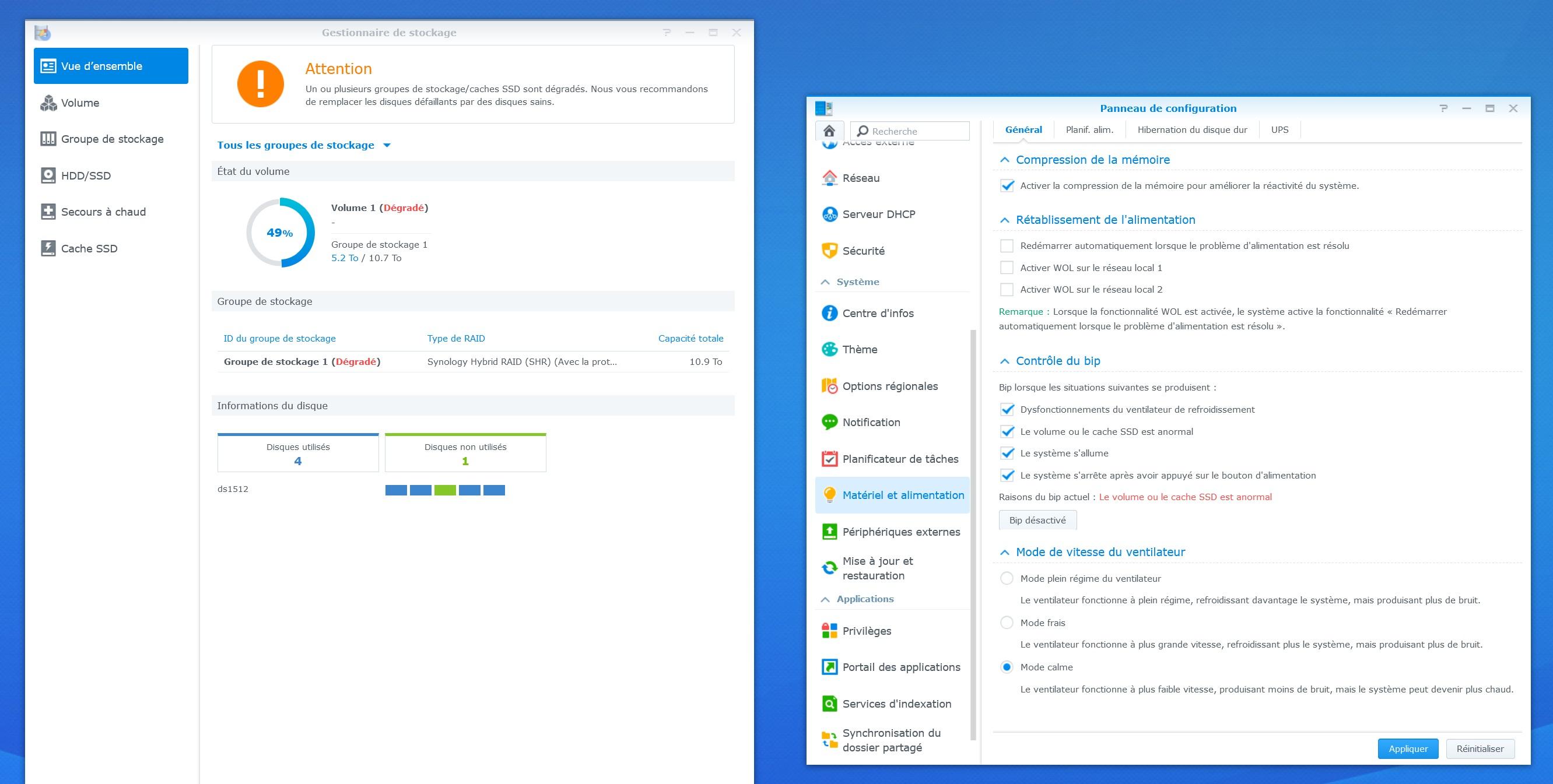

dom2 Posté(e) le 9 décembre 2023 Auteur Posté(e) le 9 décembre 2023 (modifié) ok @Lelolo mais ça ne risque rien d'intervertir les disques. comme j'ai entièrement supprimé les partitions et reformaté le disque 3 je vais déjà le réinstallé en 3 ou que le nas réinstalle dsm dessus. pour la procédure après avoir réinstallé dsm j'éteins puis j’intervertis et je rallume et là je vois si ça bipe . allez, j'y vais. merci Edit : je viens d'installer le disque 3. je mets en route et me connecte à DSM, identifiant et mot de passe, ok, donc pas besoin de réinstaller dsm mais il se met à biper dès qu'il peut. je note qu'il est marqué volume 1 dégradé et 1 disque non utilisé. j'imagine qu'il faut que je l'utilise et le déclare. c'est pour ça peut être qu'il bipe ? non ? EDIT2 : ouf, je viens de trouver le bouton réparé qui n'apparaissait pas jusque là. c'est en train de se faire. y a plus qu'a attendre Modifié le 9 décembre 2023 par dom2
Lelolo Posté(e) le 9 décembre 2023 Posté(e) le 9 décembre 2023 Il bipe parce que le volume est dégradé. Pour le disque à déclarer, s'il y a des choses dessus tu vas les perdre. Mais je n'ai pe pas tout compris de ton installation, comme tu reprends un sujet d'il a 3 ans...

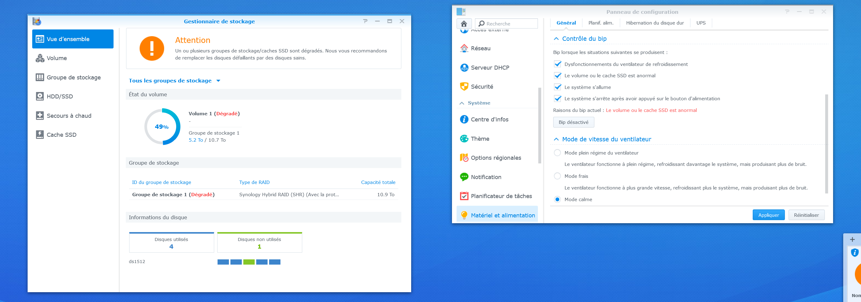

dom2 Posté(e) le 9 décembre 2023 Auteur Posté(e) le 9 décembre 2023 (modifié) merci @Lelolo tu m'as mis sur des pistes et surtout de comprendre. du coup j'ai tâtonné mais je constate qu'il est toujours en réparation. ça tourne, je pense qu'il en a pour la nuit et il semble que je vais tout récupéré. avec filestation je peux naviguer dans les répertoires mais je n'ouvre aucun fichier pour ne pas le perturber. je croise les doigts et verrai demain. j'ai de très vieilles photos dessus et je trouvais catastrophique de les perdre. autant dire que maintenant il y aura des sauvegardes régulières. voici un copie écran du boulot en train de se faire. en fait il y a 3 ans je l'ai entièrement dépecé, j'ai recollé tous les radiateurs et fait différents travaux de maintenance. j'avais essayé de remettre en route mais rien ne fonctionnait, il restait bloqué. là j'ai l'impression que c'est bon et je ne sais pas pourquoi j'ai très vite eu accès à dsm. le principal est qu'il soit reparti mais les ventilateurs tournent, ça doit chauffer dedans en ce moment Modifié le 9 décembre 2023 par dom2
dom2 Posté(e) le 10 décembre 2023 Auteur Posté(e) le 10 décembre 2023 bonjour à tous et merci. tous est fonctionnel, le processus de récupération a duré 9h environ. je crois bien que j'ai 2 ventilo à changer sur mon ds1512, c'est un peu bruyant . dans le nas j'ai donc 4 disques st3000 et 1 st4000; la température des st3000 est de 29° et celui du st4000 de 32°. j'imagine qu'avec des Noctua NF-A8 FLX ça devrait être un peu mieux. merci pour l'aide.
