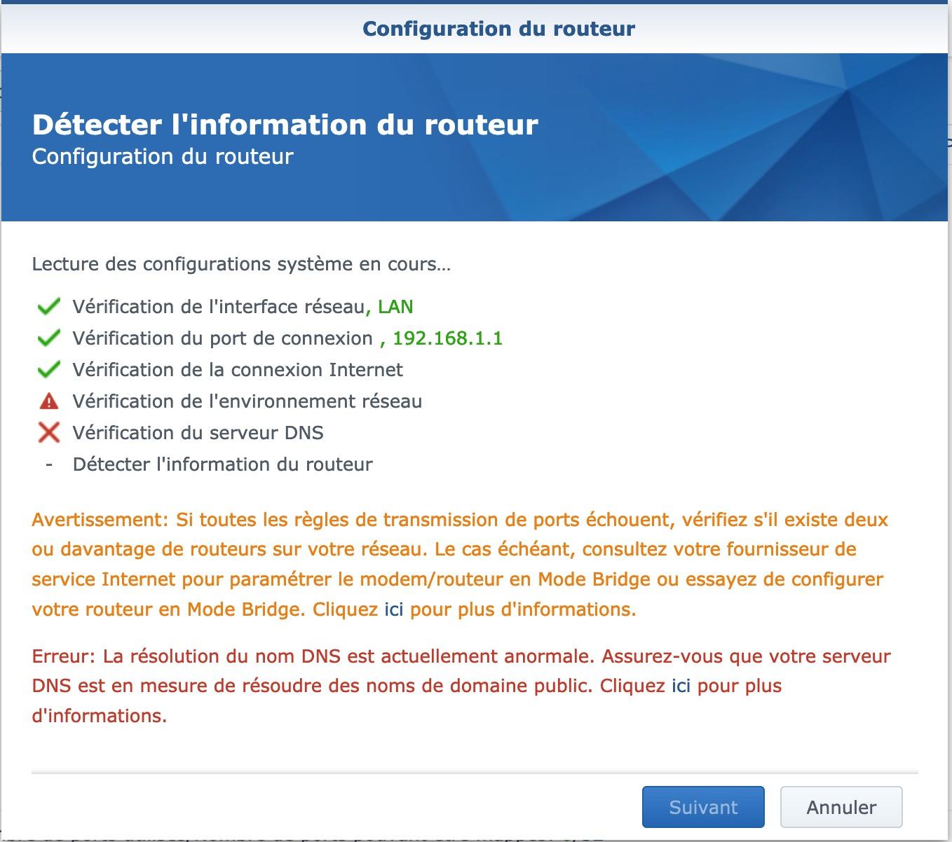

Bonjour. Je ne comprends pas.
Lorsque, dans Panneau de configuration, Connectivité, QuickConnect, j'active QuickConnect et j'accepte le conditions générales et  la politique de confidentialité, je  ne peux pas cliquer sur APPLIQUER. L'onglet demeure inactif.
Que se passe-t-il ???

Merci @GrOoT64.
Je tâtonne. J'ai essayé de mettre la box en mode bridge et plus rien ne fonctionnait. J'ai fait un reset de la box et je redémarre à zéro.
Je joins ce que me dit la configuration du routeur Synology.
Je  poursuis mes investigations.
Merci et tous ceux qui pourront me donner un coup de main sont bienvenus !!!

Il y a 9 heures, korsikaferie a dit :
Tu as un routeur Synology ? (RT2600ac / MR2200ac) ?
Si ce n'est pas le cas, qui est ton serveur DHCP ? c'est ta box FAI ou ton NAS ?
Tel que je vois ton problème, tu ne récupères pas les informations de ton serveur DNS (par défaut ta box FAI)
J'attends ton retour pour peaufiner

Merci @GrOoT64.
Je suis désolé, pour une raison qui m'est inconnue, ma signature ne s'affiche pas :
DS218+ - 2 disques durs internes WD60EFAX  6 To - 2 disques durs externes WD My Book 4 To
En backup sur un autre site : DS116 - 1 disque dur interne Seagate 6 To
Red by SFR Fibre et ADSL
Mon NAS Synology est connecté à un routeur TP-Link Archer C7 et  je crois que le problème vient de là. Je vais le connecter à la box (sauf si,  d'éprès ce que j'ai compris, je parviens à configurer la box en mode bridge).

Si si elle s'affiche mais tu ne parles pas de routeur 🙂
Alors le meilleur "schéma" ou du moins le plus simple c'est : BOX  -->  ROUTEUR --> NAS
BOX : rien à faire là dedans mise à part attribuer une IP fixe à ton routeur (192.168.1.2 par exemple) et ajouter cette IP en DMZ <-- tu sais faire ça ?
ROUTEUR : Le connecter à ta box via sa prise WAN cela va créer un nouveau réseau local ( en général 192.168.0.X à confirmer) / Attribuer une IP fixe au NAS et ouvrir les ports qui vont bien (5000 / 5001 / 80 / 443 par défaut ) ou juste 80 / 443 si tu utilises le reverse proxy du NAS. Connecter tout ton réseau local à ce routeur.

Voilà ça fonctionne.
Pour récapituler ta configuration, tu avais 2 réseaux : 192.168.0.1 (ta box) et 192.169.1.1(ton routeur)
Ton NAS est branché au routeur donc en 192.168.1.X mais le routeur n'avais pas internet pour faute de DNS.
Une fois le routeur en DMZ sur la box avec IP fixe
Une fois le NAS en ip fixe au routeur
ça fonctionne 🙂
