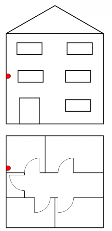

Par contre dans le cas pressent c'est pour la mettre dans une maison de ville donc un rez de chaussée + 2 étages.
Donc ma question si je met une borne monter sur un des mur du 1er étage va t elle "arroser toute la maison sur les deux autre étages ? .
J'ai fait un petit schéma (en rouge la borne wifi).
Après je peux toujours mettre des borne mesh de chez ubiquiti aussi
C'est impossible de répondre car tout dépend de la structure du bâtiment. Si le plancher et le plafond sont en bois, il n'y a aucun souci. S'ils sont en béton ce sera plus compliqué car dépendant de la perméabilité du béton et du maillage du ferraillage qui fait office de cage de faraday. Déjà en passant plutôt sur une pro, on augmente sensiblement la portée, ce qui ne présage en rien le fonctionnement final mais peut aider à augmenter le signal reçu aux niveaux inférieur et supérieur. Il faut faire des essais.
