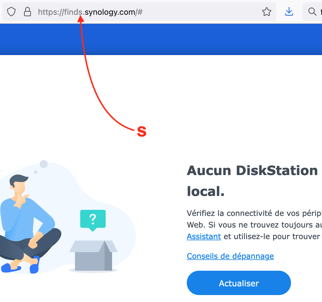

Bonjour à toutes et tous.
À propos de l'adresse URL "trouveuse" (parfois) find.synology.com
Pourquoi à cette requête il m'est répondu par finds.synology.com (avec un "s" à find) ?
Merci si vous savez.
Jean
@jpla s ou pas, ça ne change rien à l'affaire : certes il y a un 's' mais ça ne fonctionne pas mieux. Les seules fois ou j'ai tenté de l'utiliser, impossible de trouver quoi que ce soit. Encore aujourd'hui, il n'est toujours pas capable de trouver un seul des 3 nas que j'ai sur le réseau et que Synology assistant trouve sans problème.
Je ne vois pas l'utilité d'un lien inefficace. Pour moi, seul synology assistant est digne d'intérêt.
Merci @Mic13710 pour cette réponse.
Je m'interrogeais de savoir si il répondait avec le "s" (finds.synology.com) dans les cas (et seulement dans les cas) où ce lien pseudo-trouveur ne trouve pas le NAS.
Dans les faits, historiquement.
Lors de la toute première requête de cette forme find.synology.com, ben, il a trouvé le NAS.
Jamais depuis.
Nous avons alors opéré avec le logiciel Synology Assistant qui lui a trouvé à tous les coup.
chez moi aussi avec find.synology.com, l'url passe directement en https et un s est rajouté à finds. Ce n'est pas lié au fait qu'il trouve ou pas mais seulement une redirection chez Synology vers une autre page, qui s'avère toute aussi inefficace que la précédente.
