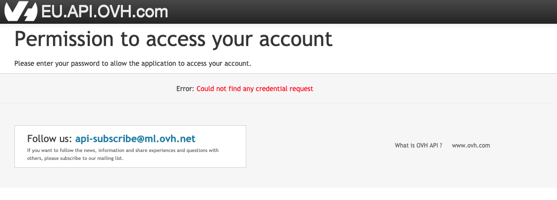

@oracle7 @bruno78
Aujourd'hui est le jour du renouvellement selon le script...  Problème, le renouvellement ne s'est pas fait mais je ne sais pourquoi... 😞
Alors, soit je mets le log complet (il est long) ici ou je l'envoie en MP, c'est comme vous voulez.
Merci pour votre aide.

@Pinpon_112, @oracle7,
je vois potentiellement ceci :
[Mon Oct 5 00:00:23 CEST 2020] Please open this link to do authentication: https://eu.api.ovh.com/auth/?
credentialTokenXXXXXXXXXXXXXXXXXXXXXXX
[Mon Oct 5 00:00:23 CEST 2020] Here is a guide for you: https://github.com/acmesh-official/acme.sh/wiki/How-to-use-OVHdomain-
api
[Mon Oct 5 00:00:23 CEST 2020] Please retry after the authentication is done.
Donc je conseille de suivre le lien pour (re-)faire l'authentification et retenter ....

@Pinpon_112,
est-ce le premier renouvellement que tu tentes ? ou en as-tu déjà fait un qui a marché ? Tu as bien utilisé le  Account ID : identifiant principal de connexion chez OVH (de la forme XXXXX-ovh) et non pas l'adresse mail de ton compte ? As-tu fait plusieurs tentatives de créations de clés au départ ?
Cdt
Bruno78
Lien vers le commentaire
Partager sur d’autres sites
@bruno78
il y a 6 minutes, bruno78 a dit :
oui
Oui
J'ai effectivement dû m'y reprendre à plusieurs fois avant d'avoir le bon certificat.  J'ai toujours repris les identifiant de l'API qui ont été créé lors de la première tentative.

@.Shad.
il y a 30 minutes, .Shad. a dit :
Est-ce que tu avais bien mis une validité infinie à la création de l'API ?
Il se pourrait que la validé ait expiré et que du coup l'authentification ne fonctionne pas car les credentials n'existent plus.
Il faut vérifier dans l'API d'OVH.
Heuuu, je ne sais pas.  Comment fait-on pour vérifier dans l'API ?

@Pinpon_112
Je viens de regarder le log que tu nous as transmis. A part quelques oublis de masquage de ton domaine (pas grave 😋), effectivement il y a eu un problème avec ton authentification sur l'API OVH. Rien d'alarmant cela arrive parfois, habituellement il suffit juste de cliquer sur le lien proposé comme tu l'as fait.
Maintenant, soit tu as mal saisi ton identifiant/MdP à OVH (attention lors des C/C à ne pas prendre de caractères parasites invisibles) soit comme le suggère @.Shad. il est aussi possible que ton autorisation ait expirée du fait de sa validité dépassée. Dans ce cas, si j'étais toi, j'essaierai de recréer un jeu de clés OVH (voir §3 du TUTO) et cette fois en t'assurant de bien sélectionner la valeur "Unlimited" dans le popup du champ "Validity".
PS : Pour ne pas oublier de valeurs lors du masquage, le plus simple est de copier le texte du log dans un éditeur de texte et d'utiliser la fonction chercher/remplacer.
