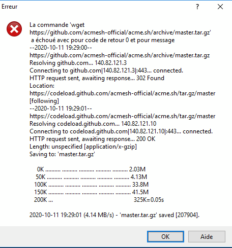

J'avais (i) l'horloge de mon PC qui n'était pas à l'heure et (ii) effectivement mon DID n'était plus bon (d'ailleurs je ne comprends pas pourquoi car je n'ai jamais touché à la double authentification).
J'ai également toujours un même message d'erreur (mais qui n'empeche visiblement pas la bonne application de la méthode) :
En espérant que cela sera utile à d'autres.
Développer
Si tu regardes bien le messages, tu verras que "acme.sh" s'y reprend à plusieurs fois pour finalement télécharger le fichier "master.tar.gz". Donc c'est bon, pas d'inquiétude à avoir.
