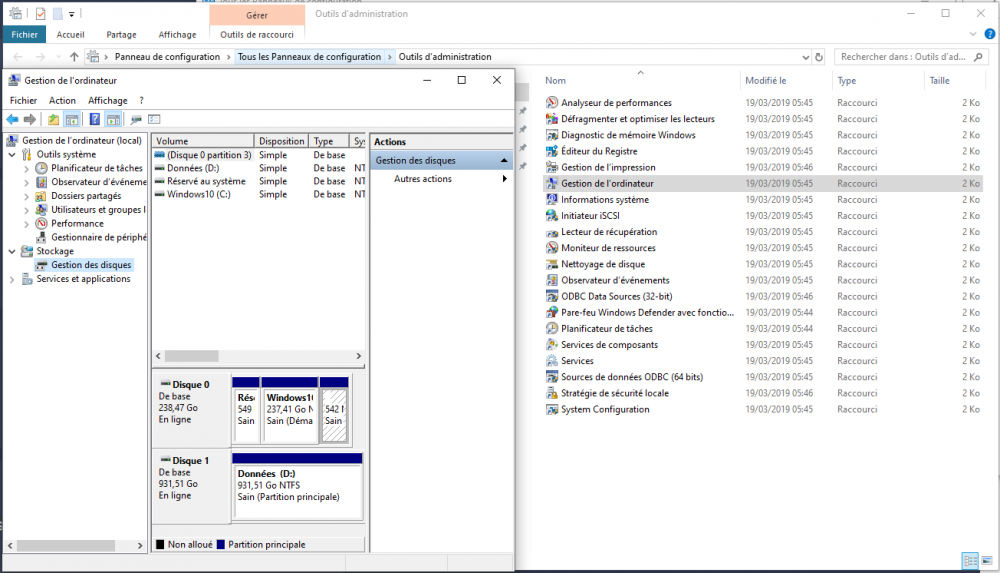

J'ai fait un nouvel essai tout à l'heure, j'ai fait quelques screens pour rendre les choses plus concrètes :
J'ai sorti le disque dur du NAS
et rajouté dans mon PC. J'ai chargé le gestionnaire de disques :
(c'est donc le résultat de l'installation précédente). J'ai supprimé les partitions :
