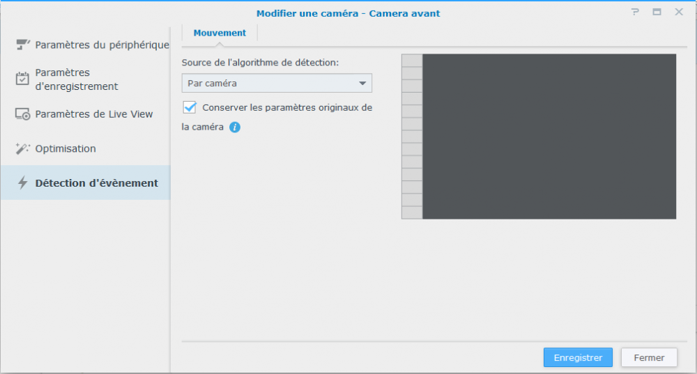

  2. Ici c'est les paramètres de ma camera. la détection se fait par la camera.

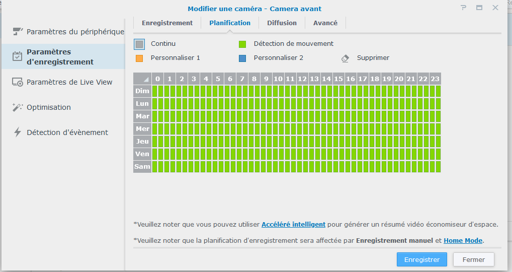

  3. La planification d'enregistrement: Je fait de l'enregistrement 24/7 sur détection de mouvement uniquement

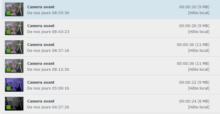

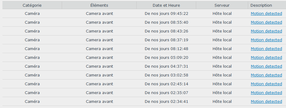

  4. Un apercu des enregistrements que j'ai actuellement sur mon NAS: On peut voir qu'il a enregistré quelques videos, mais pas de quoi faire un flux continu. C'est d'ailleurs confirmé par le log.
    image.png.77eb7a2b2f75939daf8b4cfeb956d9e1.pngimage.png.8ef8a509622a6ea6ce78490d85c59113.png
