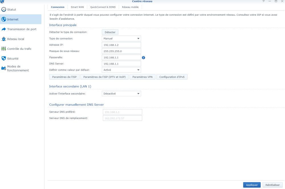

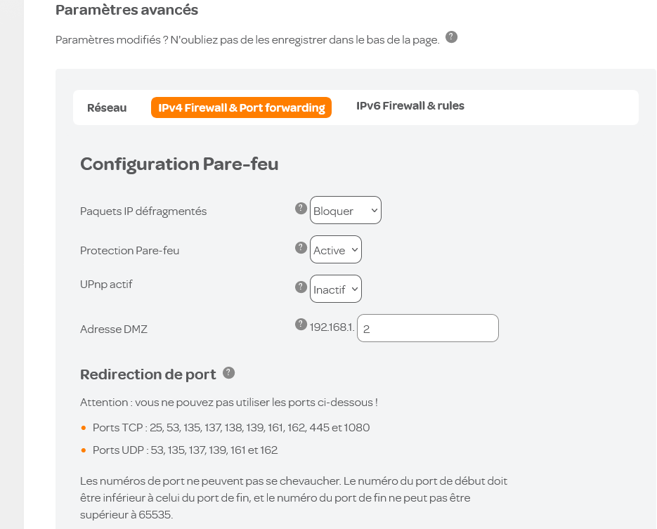

Bonjour, merci pour votre tutoriel!
J'ai beaucoup lu sur le forum concernant le DMZ et le double NAT, j'ai du rater quelque chose 🙂
J'ai installé un routeur Synology RT1900AC dans la DMZ de mon modem/router Telenet (Belgique) il n'y a pas de possibilité de bridge.
J'ai suivi votre tuto à la lettre et je repense que j'ai fait une erreur quelque part!?
Tout fonctionne chez moi sauf la connexion sur mon Nas 918+ en Lan via ddns NO-IP, cela fonctionne sans problème quand je suis hors de la maison ou via téléphone et 4G, ça marche aussi via VPN je suppose dès que je le change ip publique tout fonction.
Quelques photos pour que ce plus clair, le français n'est pas ma langue maternelle donc je ne sais pas si je l'ai bien expliqué 🙂
Merci d'avance pour votre aide...

Il y a 18 heures, Vista1967 a dit :
C'est peut-être que ta box ne gère pas le loopback.
As-tu un serveur DNS local ? DNS Serveur du NAS ou bien u pi-hole ou AdGuard Home ?
