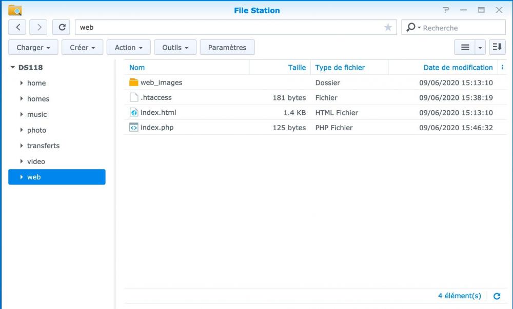

Reverse proxy  https://photo.ndd ==> iplocalenas:80
et faire un fichier  .htaccess:
RewriteEngine On
RewriteCond %{HTTPS} off
RewriteRule (.*) https://%{HTTP_HOST}%{REQUEST_URI}
RewriteCond %{HTTP_HOST} ^photo.ndd$
RewriteRule ^$  https://photo.ndd/photo [L,R=301]
Il y a peut-être plus simple 🙄 A voir

  1. Je crois que tu devrais suivre le conseil avisé précédent de @Jeff777 et d'ajouter un fichier ".htaccess" pour particulariser PhotoStation.
  2. As-tu aussi ajouté à la racine de WebStation le fichier "/web/index.php" dont parle Fenrir dans son tuto sur la sécurisation des accès ?

<?php
$http_host = $_SERVER['HTTP_HOST'];
// 307 Temporary Redirect
header("Location: https://$http_host",TRUE,307);
exit;

justement dans le fichier que je t'ai indiqué tu as une redirection http vers https. Tes utilisateurs peuvent même taper  phot.ndd   sans rien devant.
Par contre vérifie bien (voir le post d' @oracle7)que cette case est décochée sinon ça ne fonctionnera pas:

Dans photostation/paramètres généraux tu ne mets rien (dans les cases visibles dans ton premier post de ce sujet).
Le .php il fait la même chose que le .htaccess  pour la redirection en https mais il ne fait pas la redirection vers le répertoire photo.
Soit tu le complètes (mais je ne connais pas) et tu supprimes .htaccess  soit tu le supprimes (essaie simplement de changer l'extension en txt du .PHP pour faire un essai)
Modifié par Jeff777

Dois-je renommer .htaccess ?
non surtout pas. .....Sauf si tu veux essayer le .php

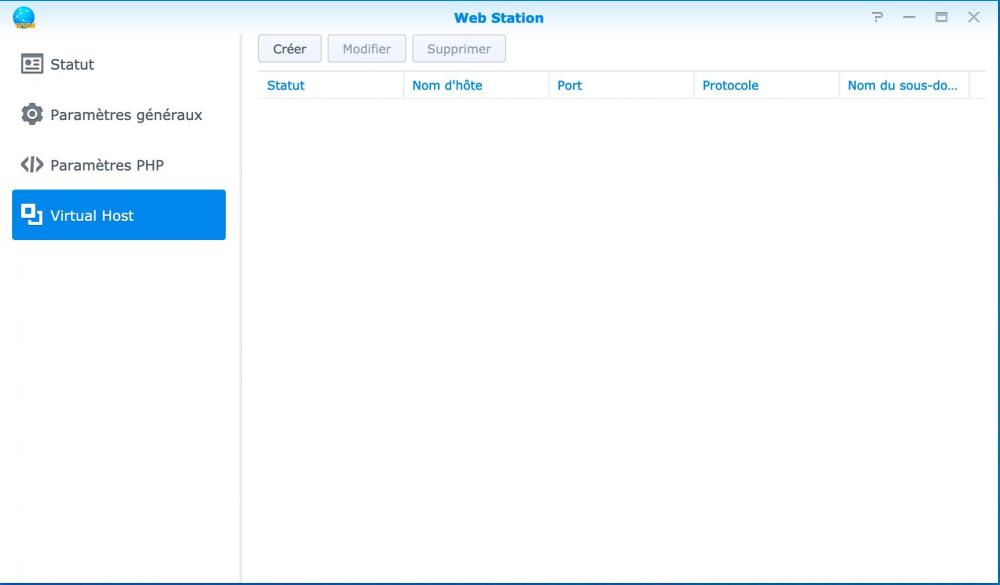

    Donc est-ce que tu as déclaré dans ta zone DNS de ton fournisseur de domaine un enregistrement de type CNAME pour "photo.domaine.fr" pointant vers "domaine.fr" ? Sinon cela pourrait expliquer cela puisque ta redirection dans le reverse proxy du NAS, semble bonne.
