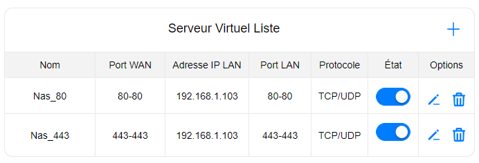

1 : ouvrir les ports de ta 4G box : 80;443 vers adresse de ton NAS 192.168.1.103

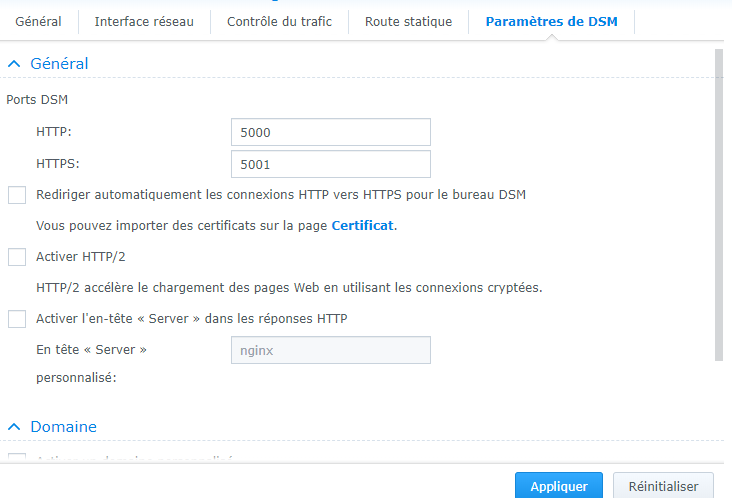

2 : supprimer la redirection automatique de ton NAS de http vers http :

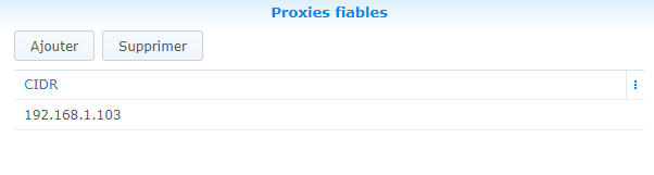

3: donner à ton NAS l'ip du proxy (la sienne) :

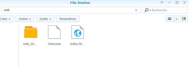

4: Installer WEB STATION (pour redirection automatique du http vers https)
Créer un fichier nommé .htaccess et le placer à la racine du dossier "web" avec dedans :
RewriteEngine On
RewriteCond %{HTTPS} off
RewriteRule (.*) https://%{HTTP_HOST}%{REQUEST_URI}

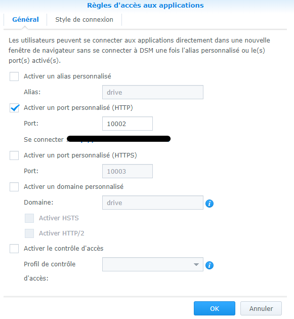

5: paramétrer le portail des applications pour DRIVE

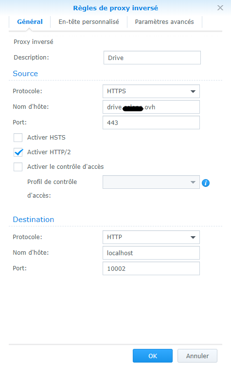

6 : Ajouter DRIVE au reverse proxy :

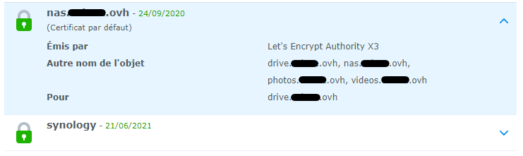

Bien donc j'ai effectué les paramétrages de Groot64.
J'ai aussi fais des captures à chaque étapes pour le suivi et la vérification.
1.
2.
3.
4.
5.
6.
7.
Pour cette étape du certificat, je suis étonné de ne pas pouvoir faire le certificat pour ndd.ovh, j'ai été obligé de rajouter nas.ndd.ovh pour que ca passe.
Bien concernant la suite des opérations.
Sur l'application DS Drive sur le smartphone avec l'addresse drive.ndd.ovh:443
J'obtiens le message suivant :
Le certificat SSL du Synology NAS n'est pas fiable. Cela signifie peut etre que c'est un certificat auto signé, ou que quelqu'un essaie d'intercepter votre connexion.

Le 26/06/2020 à 17:43, Didic a dit :
Pas normal ça. Je te conseil de virer le certificat Synology (par la fonction "remplacer le certificat existant" et d'un créer un seul uniquement pour OVH.

Nous sommes bien d'accord que chez ovh il est normal que le domaine soit ndd.ovh ?
Pas de www.ndd.ovh par exemple.
Et nous sommes bien d'accord que lors de la création du certificat, nom d'hote doit etre : ndd.ovh ?
Actuellement chaque fois que j'utilise ce qui me semble être le nom de domaine j'ai ce message.
Modifié par Didic
Lien vers le commentaire
Partager sur d’autres sites
il y a 34 minutes, Didic a dit :
Dans mon cas, mon ndd est en .fr mais oui
il y a 35 minutes, Didic a dit :
www.ndd.ovh est initialement redirigé vers ndd.ovh
il y a 37 minutes, Didic a dit :
oui tout à fait
