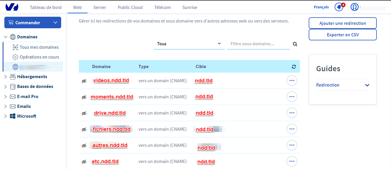

il y a 53 minutes, Didic a dit :
Chez OVH j'ai créé des sous domaines avec DynHost au nombre de 4 :
C'est pas bon ça.
Ton NAS utilise le domaine tonnas.ndd.tld avec dynhost chez OVH.
Pour les appli comme drive, videos, etc... , il faut faire des redirections de type CNAME  vers tonnas.ndd.tld et pas un dynhost
TonNAS.NDD.TLD = 123.123.543.654 (IP publique fictive) <------ DynHOST
Videos.NDD.TLD = TonNAS.NDD.TLD (donc 123.123.543.654) <--- CNAME

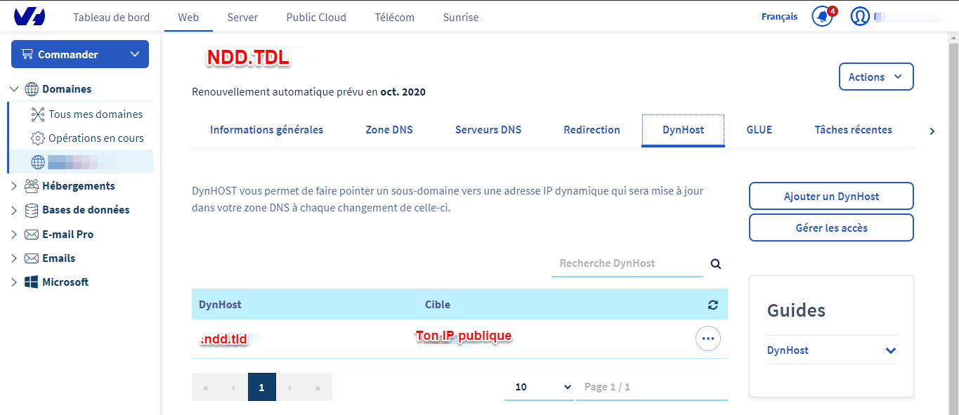

Sur OVH, dans la rubrique "REDIRECTION" tu dois avoir que tes domaines : videos, fichiers, moments, etc en CNAME vers le domaine principal
Dans la rubrique "DynHost" tu dois avoir 1 seule ligne qui ponte vers ton IP publique. (voir captures d'écran un peu plus haut)

Lien vers le commentaire
Partager sur d’autres sites

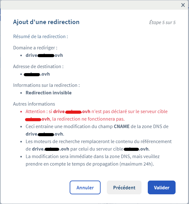

Hum petite précision, je vois bien tes captures pour le dynHost et la redirection mais pour ce qui est de la zone DNS tu as mis quoi ?
Tu précises que tu n'as pas utilisé *.ndd.tld mais du coup tu as mis quoi ?
J'ai peut etre rien a toucher la dedans cela dit.
Je demande ça parce que j'ai ce message quand je tente une redirection.
La phrase rouge n'est pas claire pour moi, mais elle est peut etre normale.
Modifié par Didic
