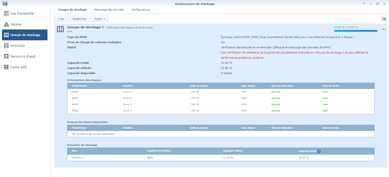

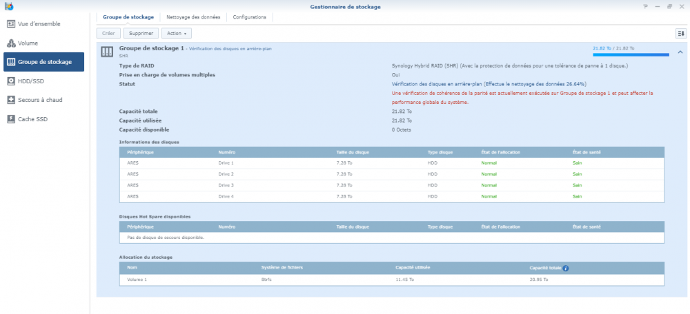

_DR64_ Posté(e) le 23 juin 2020 Partager Posté(e) le 23 juin 2020 (modifié) Ta réponse est surement là. D'ailleurs, si quelqu'un peut me dire si c'est normal que mon nettoyage de donnée est à 26% au bout de 24 heures ... Le NAS rame un peu ! Modifié le 23 juin 2020 par GrOoT64 0 Citer Lien vers le commentaire Partager sur d’autres sites More sharing options...

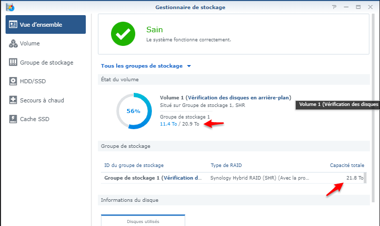

_DR64_ Posté(e) le 24 juin 2020 Partager Posté(e) le 24 juin 2020 (modifié) Je recommence: Ton volume fait : 9,1 To Le NAS prend environ 5% de ce 9,1 pour les métadonnées (voir ma capture au dessus) 5% de 9,1 = 0,445 9,1 - 0,447 = environ 8,7 Dans mon cas c'est le même délire : 5% de 21,8 = 1,09 21,8 - 1,09 = environ 20,9 Modifié le 24 juin 2020 par GrOoT64 0 Citer Lien vers le commentaire Partager sur d’autres sites More sharing options...
