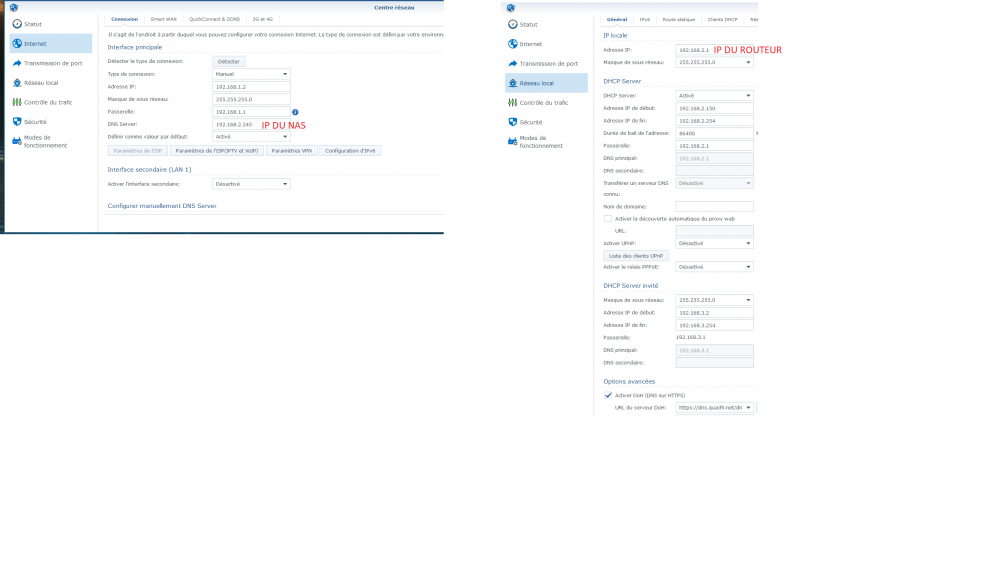

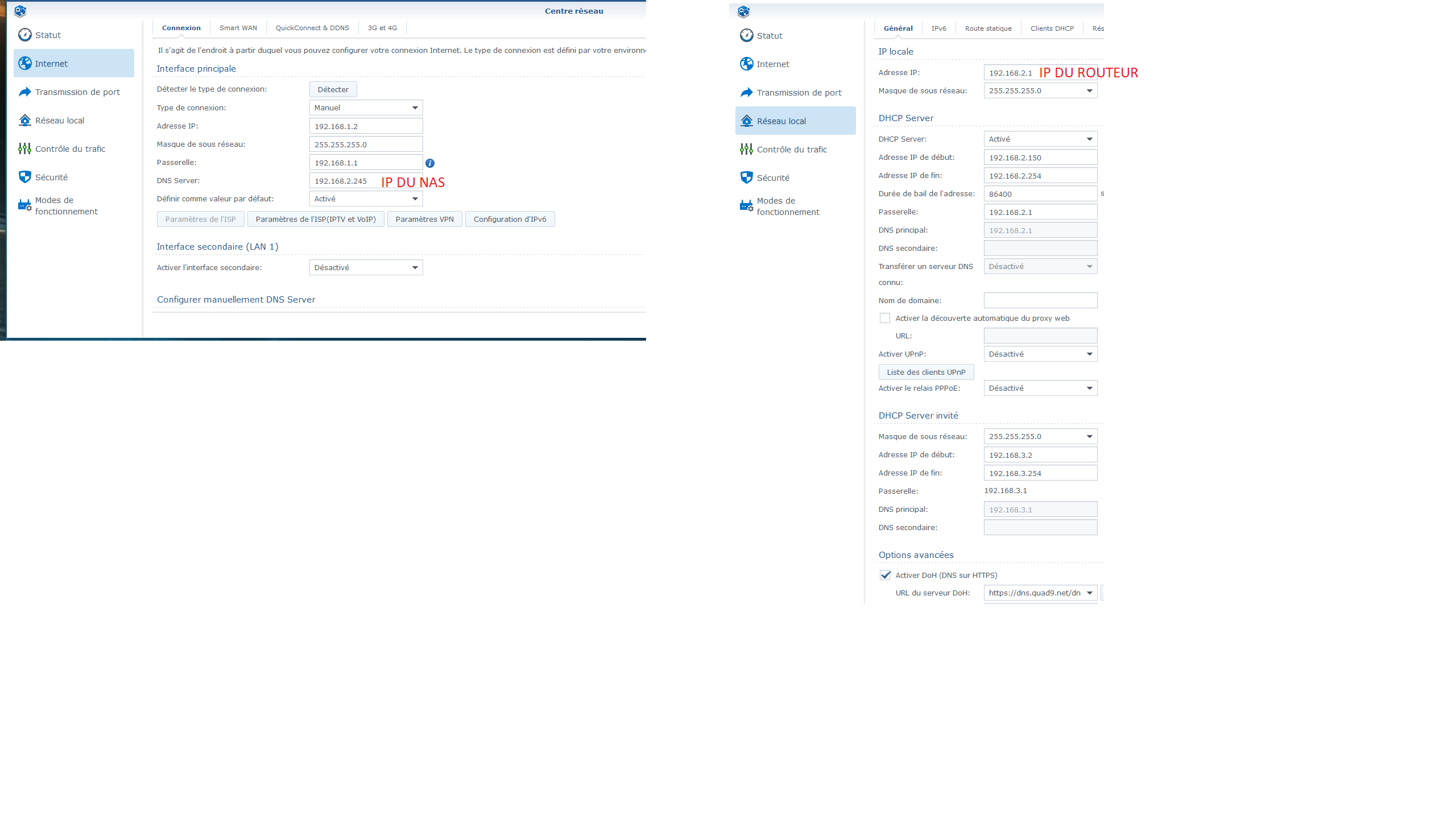

J'ai désinstallé DNS serveur de mon NAS pour l'avoir uniquement sur le Routeur.
J'ai aussi complètement désactivé le DHCP de la livebox pour utiliser les DNS de celui du routeur.
Au niveau de mon réseau, quand je rentre la commande depuis mon PC :
nslookup nas-forum.com ipdunas
J'ai la réponse DNS request timed out.
Il y a un paramétrage qui m'échappe.
Modifié par Arnaud01500

@Arnaud01500
Coté routeur c'est bon (à la vue de tes copies d'écran).
  Le 1/6/2021 à 7:23 AM, Arnaud01500 a dit :
Pour l'instant je n'ai pas créé de zone, quand je fais la commande nslookup nas-forum.com ipdunas depuis mon PC j'ai toujours une réponse DNS request timed out. Est ce que c'est normal ?
Développer
Si tu ne crées pas de zone comment veux tu que ton DNS Serveur te réponde ?

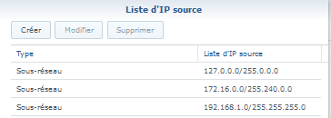

Bonjour @oracle7,
J'ai réappliqué le tuto et je suis de nouveau confronté à certaines difficultés.
  • Quand je paramètre la liste d'ip source un sous réseau de type 192.168.1.0 passe pas mais 192.168.0.0 passe.
  • Une fois que j'ai appliqué tout ça, je n'ai plus accès à mon site sur mon NDD. Par contre j'y ai accès en 4G sur mon téléphone.
  • Je ne maîtrise pas encore assez les requêtes pour pouvoir paramétrer mes DNS.
Le problème à la base serait de créer un formulaire de contact sur Wordpress, mais j'ai besoin d'une messagerie avec mon nom de domaine pour pouvoir envoyer et recevoir les mails. Je vais chercher s'il y a un autre moyen de créer une messagerie avec mon nom de domaine.
@Arnaud01500
En conclusion, je constate par déduction que tu as à la fois résolu ton problème de DNS Serveur et celui d'adresse de messagerie.
Content d'avoir pu t'aider avec mes petites connaissances.

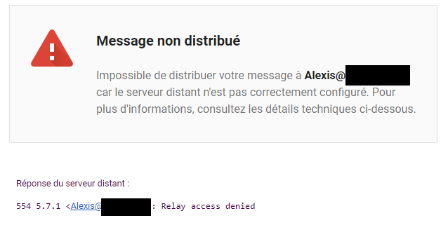

@oracle7 Merci pour le conseil. Je ferai ça le week-end prochain car du coup ce week-end je me suis consacré au DNS / Reverse Proxy.
Pour information, voilà le message que j'ai :
@AlexisG
Je soupçonne (vu ton message d'erreur) mais je peux me tromper, que ton serveur SMTP que tu utilises en relay est mal configuré au niveau de MPS. Si par hasard c'est un gmail, alors c'est pas gagné, je crois qu'il y a des choses à faire avant, sur le compte gmail associé pour que cela marche. Je te dit cela sous toutes réserves.
Modifié par oracle7
@oracle7 Je viens de me créer la fameuse "adresse e-mail de secours" chez OVH de type AlexisG@mondomaine.tld qui est la même que j'essaie que paramétrer via ton tuto sur mon NAS.
A présent que reçois bien les e-mails mais uniquement sur OVH / pas sur MailPlus.
