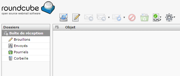

Tu as bien vérifiée ta boite mail chez OVH ? avec justement ton @mail de "secours" qui est identique

C'est le désert 😅

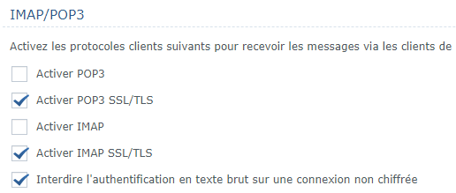

Du coup je vois un second problème à présent : la distribution pop3 est bien activée mais je ne vois pas le menu dans MailPlus :
image.png.63e33cac9dab5cc3faa31514049f2e09.png     <--    image.png.44e2dc3684c5d49a270ac5a8b2a4bbe2.png

@AlexisG
  Le 1/16/2021 à 1:23 PM, AlexisG a dit :
Développer
En fait, tu as dû omettre de le paramétrer dans MPS :
sinon dans la partie Protocole je n'ai que cela :

Oui en effet...
Et du coup Hallelujah je reçois les e-mails à présent ! 🍻 (depuis Gmail / Orange / j'ai même réussi à enlever mon IP de https://www.spamhaus.org/lookup/ puisque je reçois leurs e-mails à présent!)
Un grand merci pour ton aide @oracle7 !

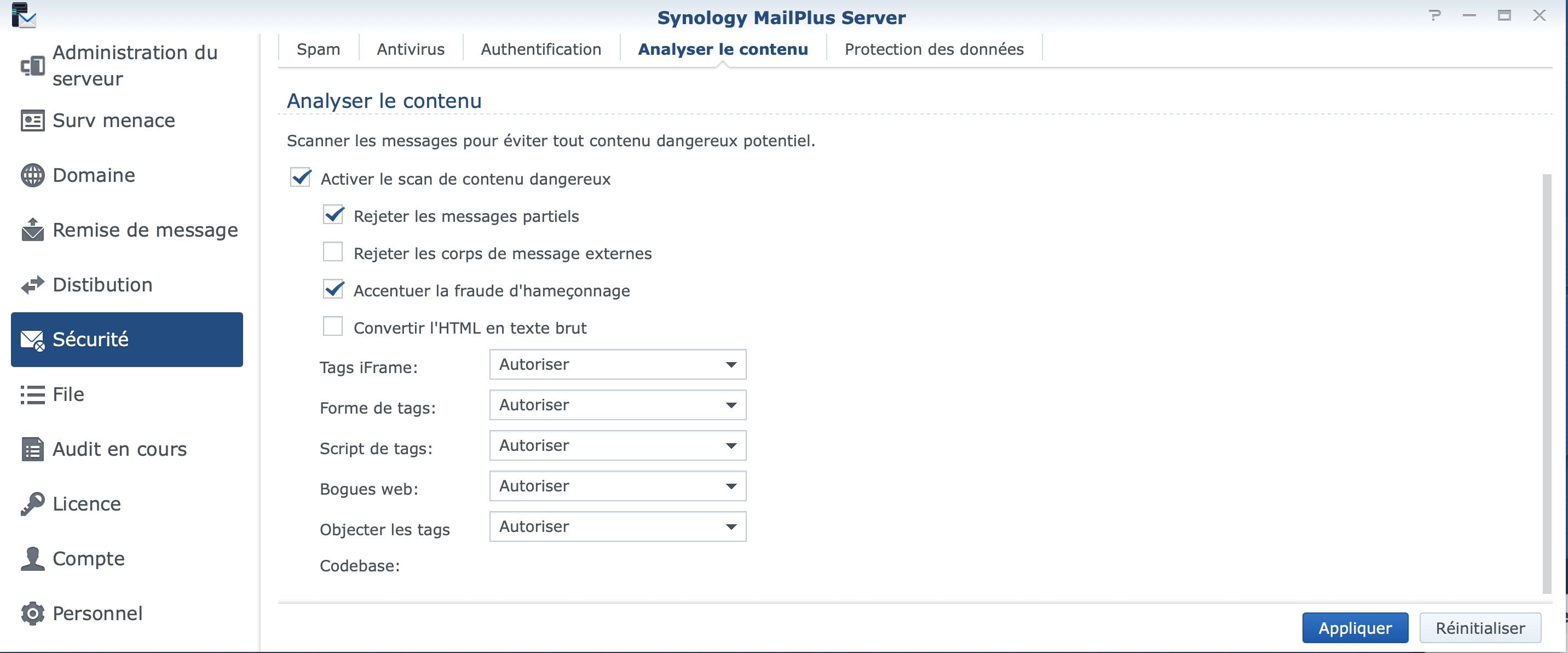

Page 36 et 37 du Tuto, section 5.6.4 Onglet « Analyser le contenu », Partie « Analyser le contenu » :
Pour avoir fait des essais avec différents client IOS , je ne recommande pas de cocher "Convertir HTML en Texte brut"
Dans certains cas, caractères spéciaux et émoticones ne sont pas décodés correctement.

Pourquoi pas, mais j'attire ton attention sur les risques que tu encours en réduisant ainsi la sécurité de MPS.
As-tu bien lu l'aide en ligne sur ces points ? Cliques sur le " ? " en haut à droite de la fenêtre objet de ta copie d'écran précédente.

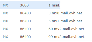

Ma configuration
  • Un reverse proxy en mail.ndd.eu pour atteindre MailPlus
  • Mon DNS local
    • mail.ndd.tld. A TTL IP NAS
    • ndd.tld. MX TTL 1 mail.ndd.tld.
    • ndd.tld. MX TTL 99 mx3.mail.ovh.net.
  • Mon DNS Registrar
    • ndd.tld. MX TTL 1 ndd.tld.
    • ndd.tld. MX TTL 3 mx0.mail.ovh.net.
    • ndd.tld. MX TTL 5 mx1.mail.ovh.net.
    • ndd.tld. MX TTL 60 mx2.mail.ovh.net.
    • ndd.tld. MX TTL 70 mx3.mail.ovh.net.

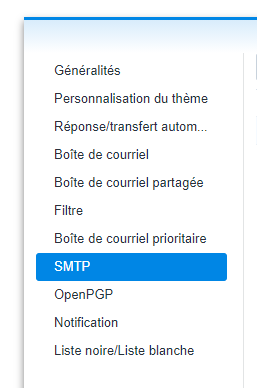

Autre question, dans la section SMTP du menu Paramètres de mon MailPlus je vois une entrée SMTP automatiquement crée de la forme user@ndd.eu qui utilise le serveur SMTP ndd.tld avec le port 25 : impossible de cliquer sur l'utilisation du TLS et/ou SSL et impossible de supprimer/remplacer cette entrée : comment imposer le TLS ?

@TuringFan
Bonjour ,
Sauf erreur de ma part, je ne vois rien qui cloche dans ce que tu montres de ta configuration. J'ai au détail près la même chose.
Ton @mail sur OVH est bien strictement la même que celle que tu utilises sur MPS et MP ? Pas de caractères "exotiques" ?
  Le 2/6/2021 à 8:27 PM, TuringFan a dit :
Développer
Sauf erreur de ma part, tu ne pourras rien imposer sur cette entrée. Elle sert aux échanges "techniques" entre les serveurs SMTP. Donc même s'ils se font en clair, je dirais trivialement "on s'en f...". Tes eMails circulent eux, de façon sécurisée et cryptée via le port 587 en SSL/TLS. Ce n'est pas du tout le même canal ni les mêmes informations qui transites sur les ports 25 et 587. Donc pas d'inquiétude à avoir.
