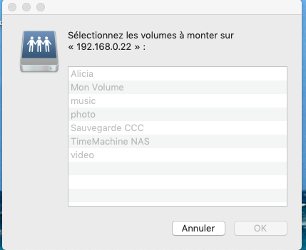

 l'option  Essayer: Finder > aller > ce connecter au serveur > taper l'ip du serveur me redonne la main ..!!
puis j'ai ça  :
 à l'époque tout était sélectionable .. j'ai choisi Volume et roule ma poule !!
 un grand merci .. je vais dormir détendu ...

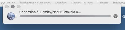

Alors j'ai changé simplement dans le finder  l'adresse du serveur .. SMB etc  au lieu de  afp ..
 ça progresse mais j'arrive à :
 du coup ce doit être le chemin qu'est pas bon ..
