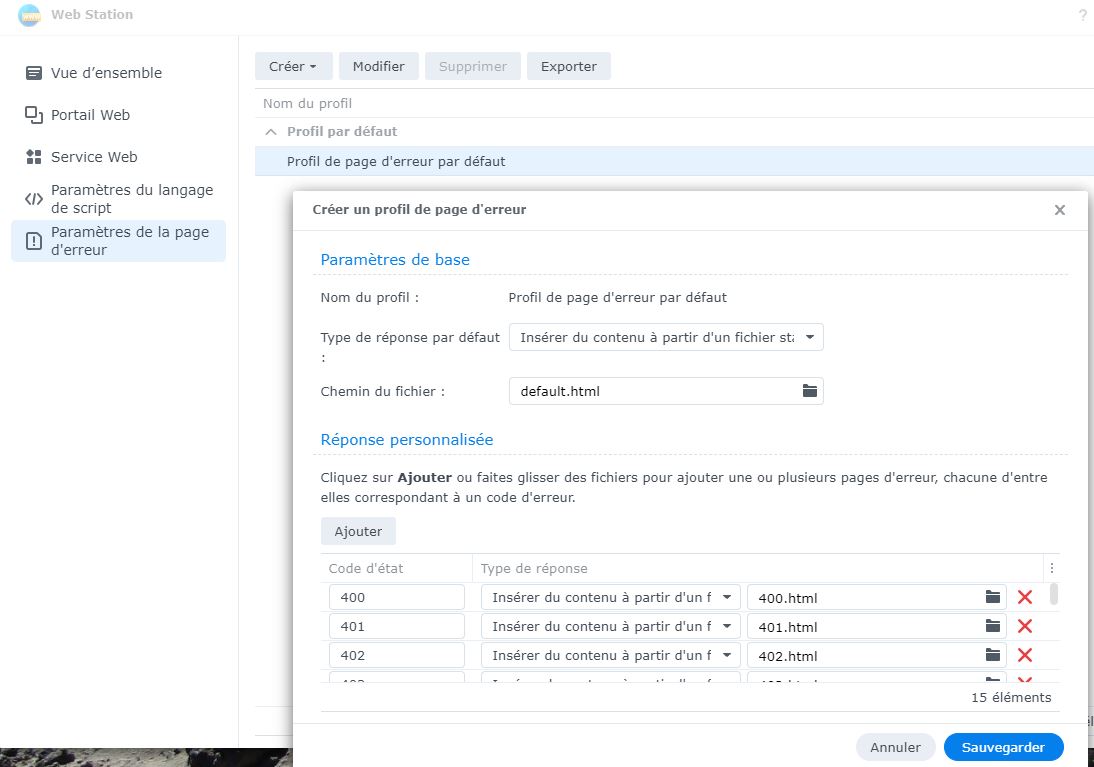

@bidh @CHILLY996 Effectivement, bien vu, il y a un problème, tu n'es pas sensé voir de subfolder apparaître : https://github.com/linuxserver/reverse-proxy-confs/blob/master/rutorrent.subdomain.conf.sample
@bidh je comprends l'idée developpée ici, c'est intéressant, même si dans ce cas-là je préfère encore éventuellement faire tourner acme.sh pour obtenir mon certificat + déployer dans DSM, et utiliser un volume docker nommé partagé pour récupérer les certificats à utiliser dans Nginx Proxy Manager (NPM) + Authelia.
On s'affranchit de l'utilisation d'un script qui tourne en superuser, et on n'a pas de recouvrement de fonction (SWAG se caractérise par son côté tout en un, si on ne se sert pas de leur certbot c'est un peu dommage je trouve).
@.Shad. @bidh Attention sur mon DS415, ce n'est pas un conteneur DOCKER mais un paquet SYNOCOMMUNITY. Ce qui explique qu'il n'y a pas de port mais un dossier derrière l'IP du NAS. Donc pour accéder à rutorrent en interne, il faut entrer l'adresse http://192.168.XXX.30/rutorrent/. Mais de l'extérieur je souhaite taper ds415rutorrent.mondomaine.xxx pour que ca tape en interne sur http://192.168.XXX.30/rutorrent/.
Je ne sais pas comment modifier ce fichier conf pour obtenir ce résultat particulier.
CHILLY996
Non, cela n'a rien à voir. C'est dû à rtorrent et rutorrent.
Rutorrent est un serveur web fournissant une interface graphique pour rtorrent.
Donc à priori, le port 80 en http.
Personnellement, j'utilise https://NOM_du_NAS.NDD.fr/file/ pour accéder à Filestation
                                           https://NOM_du_NAS.NDD.fr/audio/ pour accéder à DS Audio
                                           https://NOM_du_NAS.NDD.fr/download/ pour accéder à Downloadstation
Et dans ces 3 cas, la redirection se fait sur 192.168.1.200:5001 par le même fichier Nom_du_NAS.subdomain.conf
        set $upstream_app 192.168.1.200;  IP virtuelle
        set $upstream_port 5001;               port https de DSM
Au final, je pense que tu écriras ds415rutorrent.mondomaine.fr/rutorrent pour aller sur http://192.168.XXX.30:80/rutorrent.
Il ne faut pas les modifier, il faut juste les adapter en changeant les adresses IP.
proxy_pass $upstream_proto://$upstream_app/rutorrent/;
Cela n'est pas bon. Il manque $upstream_port et /rutorrent/ n'a rien à faire là.
Regarde les exemples rutorrent.subdomain.conf.sample et rutorrent.subfolder.conf.sample dans /docker/swag/config/nginx/proxy-confs
Modifié par bidh
