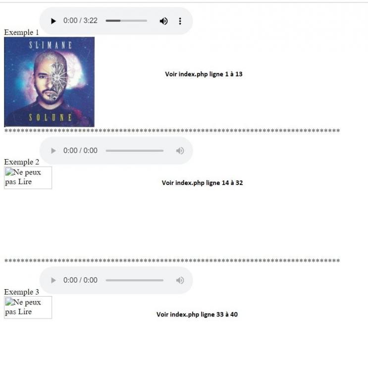

Dombau Posté(e) le 20 juillet 2020 Posté(e) le 20 juillet 2020 Bonjour, je suis nouveau sur le forum et je pense que quelqu'un pourra m'aider à trouver une solution à mon problème. Je n'arrive pas à afficher sur mon site des images venant d'un autre répertoire que celui de mon site idem pour la musique. Il me semble qu'il s'agit seulement d'un droit de lecture mais je ne trouve pas la solution. Voici le code <?php Print 'Exemple 1'; // ok si fichier dans le meme répertoire que le php print '<audio controls="controls" autoplay="autoplay"'; print '<source src="Au-delà.mp3" type="audio/mp3" />'; print 'Votre navigateur est pas compatible'; print '</audio>'; print '<br>'; // ok pochette cd si dans meme répertoire que le php print '<img src="Folder.jpg" height="25%" alt="Ne peux pas Lire" title="Pochette CD"/>'; print '<br>'; Print '**********************************************************************************'; print '<br>'; //**** Ligne de test pour lire dans répertoire différents **** Print 'Exemple 2'; $dir="/volume1/music/Barbara/Best of Barbara Disc 1"; $dossier=opendir($dir); $fichier1= "01 Dis, Quand Reviendras-Tu-.mp3" ; $lien1=$dir.'/'.$fichier1; $fichier2= "Folder.jpg" ; $lien2=$dir.'/'.$fichier2; //print $lien1.'<br>'; //print $lien2.'<br>'; print '<audio controls="controls" autoplay="autoplay"'; print '<source src="'.$lien1.'" type="audio/mp3" />'; print 'Votre navigateur est pas compatible'; print '</audio>'; print '<br>'; print '<img src="'.$lien2.'" height="25%" alt="Ne peux pas Lire" title="Pochette CD"/>'; print '<br>'; Print '**********************************************************************************'; print '<br>'; Print 'Exemple 3'; print '<audio controls="controls" autoplay="autoplay"'; print '<source src="/volume1/music/Barbara/Best of Barbara Disc 1/01 Dis, Quand Reviendras-Tu-.mp3/" type="audio/mp3" />'; print 'Votre navigateur est pas compatible'; print '</audio>'; print '<br>'; print '<img src="/volume1/music/Barbara/Best of Barbara Disc 1/Folder.jpg" height="25%" alt="Ne peux pas Lire" title="Pochette CD"/>'; ?> Voir résultat sur la pièce jointe. Je remercie tout ceux qui pourront m'aider sur le sujet. 0 Citer

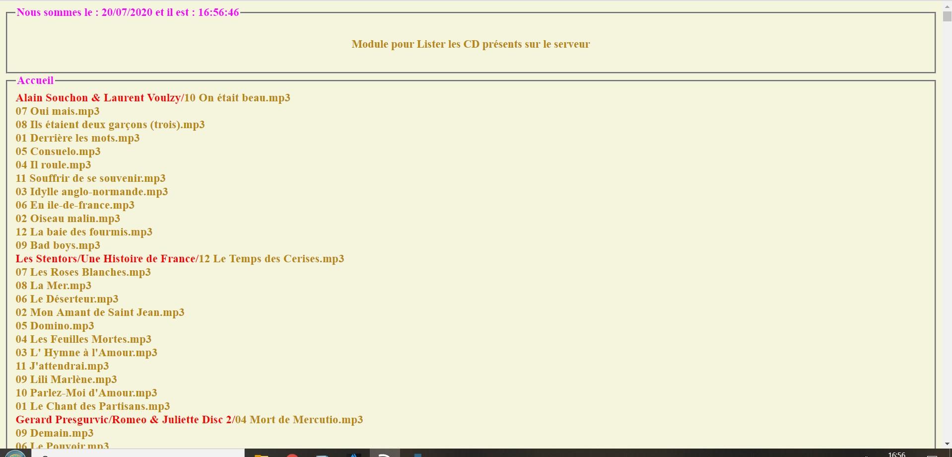

Dombau Posté(e) le 20 juillet 2020 Auteur Posté(e) le 20 juillet 2020 Je n'ai pas touché aux options de partage avancé. J'ai récupérer un petit programme sur internet et lui explore bien le dossier /volume/music <?php session_start(); include ("/volume1/web/MesFoncGene.php"); include ("/volume1/web/MesFoncList.php"); //****************************************************************************** //**** **** //**** Ecran D'accueil **** //**** **** //****************************************************************************** $Titre = "Module pour Lister les CD présents sur le serveur" ; $Fond = "#F5F5DC"; $Ecrit = "#B8860B"; $LibelOngl = "#FF00FF"; AffTetePage($Titre,$Fond,$Ecrit,$LibelOngl); //****************************************************************************** //**** **** //**** Affichage du Menu **** //**** **** //****************************************************************************** print '<fieldset>'; print '<legend><FONT COLOR='.$LibelOngl.'>Accueil</FONT></legend>'; $Dossier = '/volume1/music/'; // Répertoire de base à lire $SupExts = array('txt', 'php', 'db','ini','jpg'); // Liste des fichiers exclus par extension $SupAutre = array('@eaDir','Playlist'); // Liste des fichiers exclus par nom ListCD($Dossier, $SupExts, $SupAutre); // Affiche les fichiers musiques disponibles print '</fieldset>'; print '</BODY>'; print '</HTML>'; ?> Voir un extrait du résultat sur PJ 0 Citer
Dombau Posté(e) le 21 juillet 2020 Auteur Posté(e) le 21 juillet 2020 Coucou tout le monde, alors personne ne connait ce genre de problème ? en fait quelque soit le répertoire du fichier musique même si c'est un sous répertoire de volume1/web tout en ayant supprimer les blancs dans le nom du répertoire cela ne fonctionne toujours pas. Print 'Exemple 2'; $dir="/volume1/web/Barbara/Best_of_Barbara_Disc_1"; $dossier=opendir($dir); $fichier1= "01 Dis, Quand Reviendras-Tu-.mp3" ; $lien1=$dir.'/'.$fichier1; $fichier2= "Folder.jpg" ; $lien2=$dir.'/'.$fichier2; //print $lien1.'<br>'; //print $lien2.'<br>'; print '<audio controls="controls" autoplay="autoplay"'; print '<source src="'.$lien1.'" type="audio/mp3" />'; print 'Votre navigateur est pas compatible'; print '</audio>'; print '<br>'; print '<img src="'.$lien2.'" height="25%" alt="Ne peux pas Lire" title="Pochette CD"/>'; print '<br>'; 0 Citer

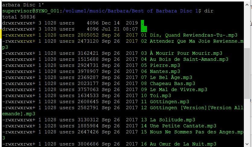

oracle7 Posté(e) le 21 juillet 2020 Posté(e) le 21 juillet 2020 @Dombau Je reste persuadé que c'est un problème de droits et non ton code. Vérifies quand même l'installation et les paramètres de PHP. Dans une session SSH, regardes directement les droits sur tes fichiers et répertoires dans /volume1. Cordialement oracle7😏 0 Citer
Dombau Posté(e) le 21 juillet 2020 Auteur Posté(e) le 21 juillet 2020 Salut, tout à fait d'accord avec toi, mais je ne vois rien qui perturbe 0 Citer
oracle7 Posté(e) le 21 juillet 2020 Posté(e) le 21 juillet 2020 @Dombau Effectivement, c'est bon pour les fichiers, ils sont accessibles à tous. Je ne vois plus qu'un problème avec PHP maintenant. Mais là je n'y connais rien. Désolé de ne pouvoir t'aider plus. Croisons les doigts pour qu'un expert passe par ici. Cordialement oracle7😏 0 Citer

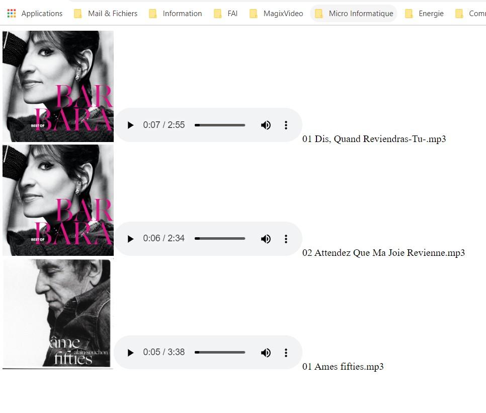

Dombau Posté(e) le 22 juillet 2020 Auteur Posté(e) le 22 juillet 2020 Salut à tous, je viens de régler mon problème d'une manière qui ne me plait pas beaucoup, en effet çà fonctionne mais cela m'oblige à dupliquer tout mon dossier CD dans un dossier Musique situé dans le dossier web soit /web/Musique. Dans le dossier /web/Musique se trouve le programme PHP suivant <?php $dir="http://mon_serveur/Musique/Barbara/Best of Barbara Disc 1"; $fichier1= "01 Dis, Quand Reviendras-Tu-.mp3" ; $lien1=$dir.'/'.$fichier1; $fichier2= "Folder.jpg" ; $lien2=$dir.'/'.$fichier2; print '<img src="'.$lien2.'" height="25%" alt="Ne peux pas Lire" title="Pochette CD"/>'; print '<audio controls="controls" autoplay="autoplay"'; print '<source src="'.$lien1.'" type="audio/mp3" />'; print 'Votre navigateur est pas compatible'; print '</audio>'; print $fichier1; print '<br>'; $fichier1= "02 Attendez Que Ma Joie Revienne.mp3" ; $lien1=$dir.'/'.$fichier1; $fichier2= "Folder.jpg" ; $lien2=$dir.'/'.$fichier2; print '<img src="'.$lien2.'" height="25%" alt="Ne peux pas Lire" title="Pochette CD"/>'; print '<audio controls="controls" autoplay="autoplay"'; print '<source src="'.$lien1.'" type="audio/mp3" />'; print 'Votre navigateur est pas compatible'; print '</audio>'; print $fichier1; print '<br>'; $dir="http://mon_serveur/Musique/Alain Souchon/Ames fifties"; $fichier1= "01 Ames fifties.mp3" ; $lien1=$dir.'/'.$fichier1; $fichier2= "Folder.jpg" ; $lien2=$dir.'/'.$fichier2; print '<img src="'.$lien2.'" height="25%" alt="Ne peux pas Lire" title="Pochette CD"/>'; print '<audio controls="controls" autoplay="autoplay"'; print '<source src="'.$lien1.'" type="audio/mp3" />'; print 'Votre navigateur est pas compatible'; print '</audio>'; print $fichier1; print '<br>'; ?> et voila le résultat qui n'a pas grand intérêt dans l'état mais il prouve que cela fonctionne. Je remercie oracle7 et Kramlech pour leur aide mais j'espère quand même que d'autres participants me trouveront une meilleur solution 0 Citer
