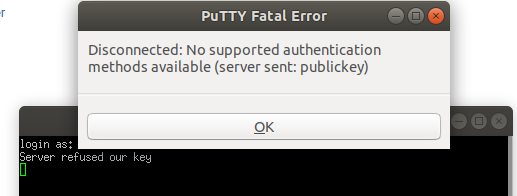

Bon après 2 jours la-dessus, j'abandonne . Que ce soit avec putty, paires de clés, root pas root ou ligne de commande avec ubuntu, ca m'a l'air de pas être possible de se connecter au NAS depuis mon PC en SSH par clé et sans mot de passe. Connexion et clé sont systématiquement refusée. Par contre, à un moment ca à marché avec le user admin, mais quand j'ai créé une paire de clé sous admin sur le NAS la clé est partie je ne sais où, a la première connexion, unepetite fenetre est apparu me demandant de saisir le mdp de la clé. Et donc ca a marché en ligne de commande par clé sans mot de passe, avec 2 lignes de warning à propos de ssh-agent je crois. Et puis de fil en aiguille, après reboot de PC et Syno. Plus rien ne marchait. Donc je crois que je vais utiliser la commande suivante car c'est juste pour une utilisation en local : putty -load "Ma-session-putty" -l admin -pw mon-mot-de-passe. Pouvez-vous me donner votre avis svp sur la situation ? D'avance merci 😉
Je n'y arrive pas. En plus, j'ai toucher à la ligne connexion avec mot de passe dans /etc/ssh/sshd_config, et je pense que c'est à cause de cela que je ne peux plus du tout me connecté au NAS en ssh, maintenant, même via terminal ubuntu. C'est la galère... j'ai essayé d'installer Z-shell mais le Syno ne veut pas....pffffffffffffffff..... 😞 Au secours..............
Apparemment Z-Shell est installé, mais comment j'y accède stp ?
Message d'erreur : "Permission denied (publickey)."
