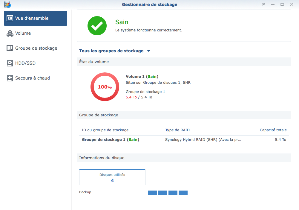

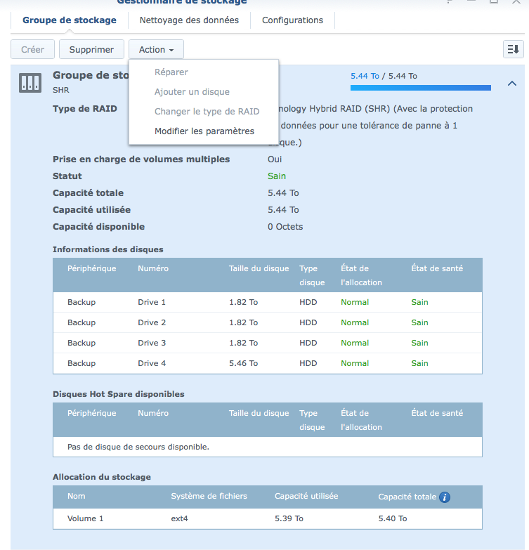

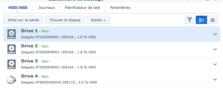

on vient de me confier un syno DS414 pour étendre le stockage. c'est un Raid SHR, je maitrise assez bien le raid 1 et raid 5 mais le SHR est une première et déjà je rame. J'ai parcouru le forum mais je n'ai pas trouvé de solution claire pour moi ou je n'ai pas bien compris
Il est donc configuré en SHR (avec la protection des donnés pour une tolérance de panne à 1 disque) avec 3 disques Seagate 2To (qui sont saturés et données importantes dessus) plus 1x6To que je viens d’ajouter pour commencer l’extension du stockage.  Je n’arrive pas à étendre en stockage. mon problème est que je n’ai pas accès au bouton « Etendre le volume en ajoutant des disques durs » depuis Volume ou Groupe de disque. si vous avez une solution pour effectuer cette extension et la poursuivre en remplaçant les disques 2To par des 6To je suis preneur. Merci

Votre disque de 6To est déjà incorporé au groupe.
Ce qui ne colle pas avec votre explication car si vous venez d'ajouter ce disque sur un groupe de 3x2To sensé être plein, le stockage occupé ne devrait être que de 4To et certainement pas 5.4To comme indiqué dans vos captures. Pour moi, ce NAS avait 4 disques de 2To et pas 3, et vous avez remplacé un 2To par un 6To.
Pour info, votre groupe n'est actuellement que de 6To car l'espace utilisé actuellement sur le disque de 6To n'est que de 2To. Il faudra remplacer un des 2To par un 6To pour que le SHR utilise toute la capacité des disques. A ce moment là, votre groupe passera à 10To.

Le Nas avait 3x2To en position 1,2 et 3 et un 4To non initialisé (non utilisé) en 4. Ce 4To a été remplacé avec un 6To pour étendre à terme en 4x6To
Ok pour remplacer un 2To, je prends n'importe lequel ? pas de pertes de données ? désolé d'être frileux mais je ne maitrise pas bien ce SHR

Non il n'y aura pas de perte de données normalement, par contre il faudra reconstruire le volume

3 disques de 2TB + 1 de 6TB cela donne bien 6TB (5.44To comme dans la capture)
(Dans ce cas le SHR = Raid5 de 4 disques de 2TB et 4TB sont perdu)
Donc quel est le problème?
https://www.synology.com/fr-fr/support/RAID_calculator?hdds=2 TB|2 TB|2 TB|6 TB
Il est possible par exemple de remplacer un de 2TB (n'importe lequel) par celui de 4TB (présent précédemment dans le NAS)
Pour faire 8TB d'utilisable.
https://www.synology.com/fr-fr/support/RAID_calculator?hdds=4 TB|2 TB|2 TB|6 TB

  Le 8/26/2020 à 1:57 PM, Mic64 a dit :
Développer
Voila l'explication. Le disque de 4To n'était pas non utilisé mais faisait bien partie du groupe, sinon il aurait été impossible d'avoir 5.4To de données avec seulement 3 disques de 2To, que ce soit en RAID classique ou en SHR.
Avec 3x2To : https://www.synology.com/fr-fr/support/RAID_calculator?hdds=2 TB|2 TB|2 TB
Avec 3x2To + 4To (le NAS au départ) : https://www.synology.com/fr-fr/support/RAID_calculator?hdds=2 TB|2 TB|2 TB|4 TB
Avec 3x2To + 6To (après changement du 4To) : https://www.synology.com/fr-fr/support/RAID_calculator?hdds=2 TB|2 TB|2 TB|6 TB
Avec 2x2To + 2x6To : https://www.synology.com/fr-fr/support/RAID_calculator?hdds=2 TB|2 TB|6 TB|6 TB
