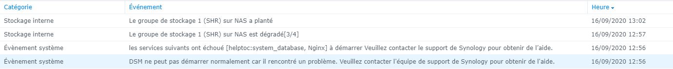

Voici ce que j'ai comme erreur quand je démarre avec un seul disque et que j'ai accès à DSM ...
Développer
Développer
Mais il y a des choses que je ne comprend pas, comment tu as accès aux journaux si tu démarres sur un autre disque?
