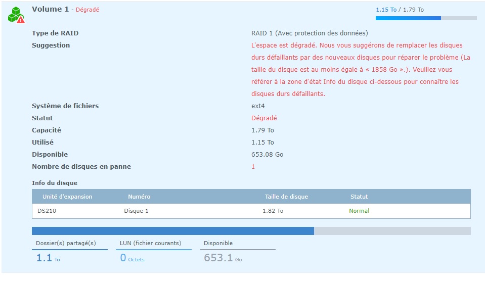

Le 10/09/2020 à 23:42, maxou56 a dit :
Sur ma DS210 avec 2 disques en RAID1, un des 2 disques est tombé en panne.  1576349479_RAIDDS210failure.jpg.645beaaae8443f9b02f1b96cdc3477a5.jpg
Pour le remplacer, je voudrais appliquer la méthode "cambier" mais je ne sais pas quel disque je dois déclarer défaillant et sortir du raid. Avec PuTTY j'ai ça :
DS210> cat /proc/mdstat
Personalities : [linear] [raid0] [raid1] [raid10] [raid6] [raid5] [raid4]
md2 : active raid1 sda3[0]
      1948793280 blocks super 1.1 [2/1] [U_]
md1 : active raid1 sda2[0]
      2097088 blocks [2/1] [U_]
md0 : active raid1 sda1[0]
      2490176 blocks [2/1] [U_]
unused devices: <none>
Je suppose que ma partition RAID1 est md2, mais je n'y vois qu'un disque (sda3). Est-ce que je peux directement passer le RAID de 2 à 1 disque (avec : mdadm --grow --raid-devices=1 --force /dev/md2) ? Est-ce que je dois faire autre chose avant ?
Merci pour toute aide.
