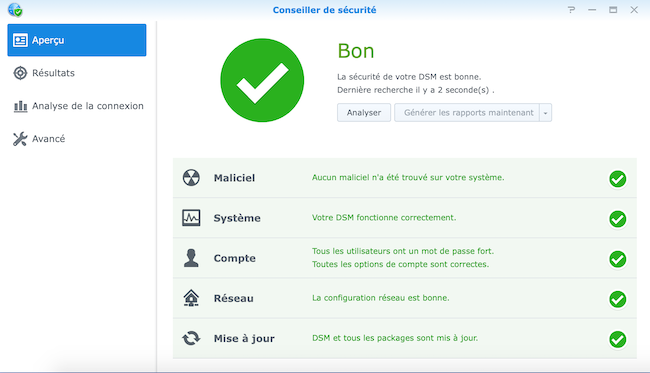

Voici le résultat du " Conseiller de sécurité "
Comment être certain d'avoir bien paramètré la sécurité  ?
Modifié par Jura39
Fais auditer ton NAS par un expert en sécurité, puis un autre, puis ...
C'est comme si tu demandais comment être certain que ta voiture n'aura jamais d'accident.
Dans le cas présent, si tu as compris ce qui est expliqué dans le tutoriel et que tu l'as rigoureusement appliqué, ton NAS ne craint plus grand chose.
