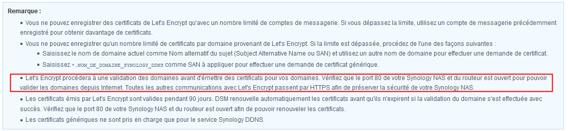

il y a une heure, Raptoria a dit :
"msg":"Invalid response from http://ananas.raptoria.fr/
Pour obtenir un certificat Let's Encrypt, il faut que le port 80 soit ouvert et redirigé vers ton NAS ...
Des fois, consulter l'aide peut être utile !!!!
PS : tu peux aussi passer par la section Présentation du forum ... Certains y sont sensibles, et cela permet de mieux adapter les réponses à ton niveau de connaissance et à ta configuration ....
