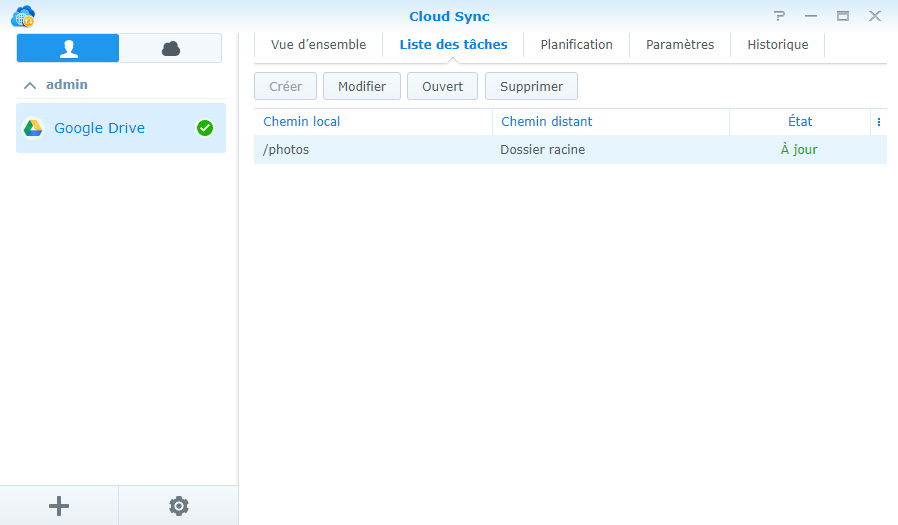

J'ai créé une tâche de syncho dans Cloud Sync pour syncro sur mon cloud Google Drive. Mais je n'ai pus sélectionner qu'un seul de mes dossiers partagés alors que j'aimerai sauvegarder plusieurs dossiers sur mon cloud.
Je pensais pouvoir au moins créer d'autres tâche pour chacun des dossiers partagés mais le bouton est grisé comment celà se fait-il?
ça fait des heures que je suis dessus. Si quelqu'un a une solution.. merci d'avance.

  Le 10/1/2020 à 12:37 AM, maxou56 a dit :
Pour créer plusieurs tâches, il ne faut pas sélectionner la racine, mais un dossier dans le chemin distant.
Développer
Bonjour @maxou56,
Merci, j'avais besoin de cette information.
