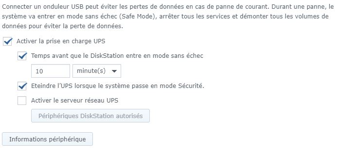

Mon NAS DS1817+ est relié à un onduleur Eaton Ellipse ECO 1200.
J'ai réglé le passage du NAS en mode sans échec à 10 minutes.
Est-ce OK?
Merci pour votre avis

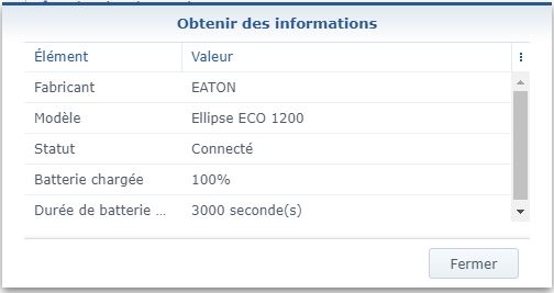

Qu'elles sont les informations données dans "informations périphériques".
Sinon il n'y a que le NAS sur cette onduleur?
Dans la configuration actuelle, le NAS passe en mode sans échec au bout de 10 minutes, une fois en mode sans échec ça peut prendre un peu de temps, il envoi l'ordre à l'UPS de s'éteindre, et donc celui-ci coupe le courant.

Bonsoir maxou56,
Il n'y a pour l'instant que mon NAS qui est connecté à l'UPS.
Concernant les infos périphériques voilà ce qui est indiqué:
J'ai cru comprendre qu'il était préférable de ne pas trop laisser fonctionner le NAS sur la batterie de l'UPS afin  de prolonger sa durée de vie. D'ou les 10 minutes. Est-ce-que c'est suffisant ou pas?

3000 secondes (soit 50min) donc 10 minutes c'est 👍
Par contre si tu branches dans le futur d'autre périphérique il faudra surveiller cette valeur et éventuellement décocher la case "éteindre l'UPS" ou du moins en tenir compte.
A noter que si tu branches un autre NAS (Synology) ou un PC (windows) sur l'onduleur, le NAS peut transmettre les données de l'UPS via le réseau.
Il faut utiliser "activer le serveur UPS" et winNUT pour windows.
