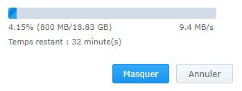

cotp Posté(e) le 7 octobre 2020 Auteur Posté(e) le 7 octobre 2020 (modifié) Il y a 14 heures, oracle7 a dit : Bon eh bien, c'est une des deux solutions que je t'avais proposées. Cà doit le faire maintenant, non ? Merci @oracle7 de ta réponse (même tardive ça soutient ! ) 1) J'ai toujours du 9Mbs concernant les transferts Il y a 14 heures, oracle7 a dit : avec tes branchements/changements de câbles réseau mais saches qu'il ne faut pas faire cela à "chaud" mais toujours NAS à l'arrêt sinon cela mets la "cata" dans le réseau et seul un reboot du NAS, comme tu l'as fait, peut rétablir les choses correctement. 2) Leçon apprise !! Il y a 14 heures, oracle7 a dit : Et tu en es où avec ta sauvegarde maintenant ? 3) Si j'en m'en fie aux minutes dans 7 jours j'aurai seulement copié une partie des fichiers Du coup ce que j'ai fait pour prioritiser - j'utilise un filtre de jour dans mon logiciel de comparaison pour n'afficher que les fichiers récents de moins de 730 jours (2 ans), comme ça si je retrouve des backups anciens sur d'autres disques déjà j'aurai les anciens fichiers - je fais aussi un filtre par type de fichiers ou par dossiers - dans tous les cas je ne copie qu'un fichier à la fois (j'avais une fois essayé de faire plusieurs en meme temps mais ça bloquait plus qu'autre chose) Dis @oracle7 pourrais tu m'expliquer pourquoi mes données sont encore disponible alors que 2 disques ont planté ?? (c'est encore un mystère pour moi). Pas évident de mettre en place de bonnes sauvegardes répliquées, si tu connais des articles qui parlent du sujet je suis preneur, depuis toutes ces années, je n'ai jamais réussi à mettre ça en place: 1 exemple ? Je sauvegarde mes fichiers usuels sur 1 disque local 3.5 dans ma tour. De temps en temps je fais des sauvegardes sur un NAS qui reste éteint (le 412+) . Mais si ce disque local tombe, je perdrai ce qui n'a pas été sauvegardé. ça n'est pas bien 😳 Autre chose, j'ai un disque SSD que je sauvegarde via Acronis True Image pour le système mais très dur de perdre l'habitude d'y sauvegarder des fichiers dans Documents Images ou Téléchargements ou Bureau Bref j'ai besoin de discipline je crois (j'espère que je ne suis pas le seul) Cotp Modifié le 7 octobre 2020 par cotp 0 Citer
