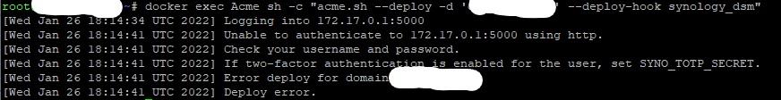

Bonjour !
J'ai un petit soucis avec la toute fin du tuto.InkedCapt1_LI.jpg.e42bb4b8b5f51a9e0435a9d2c937a039.jpg
Sachant que :
- L'admin créé est correct, son mot de passe aussi (multiples vérifications, je l'ai même recréé de 0)
- La double authentification est désactivée
- Le pare feu devrait normalement laisser passer ce qu'il faut (j'ai le pare feu du tuto de sécurisation des accès)
D'où peut venir le problème à ce moment là ?
Merci !
C'est bien la première chose que j'ai vérifiée pourtant !
J'avais la double authentification activée pour tous les administrateurs en commençant le tuto. Après avoir lancé cette dernière commande une première fois, je suis allé voir, j'ai désactivé la 2xauth supprimé l'admin créé en 3B1, je l'ai recréé en vérifiant bien que la 2xauth n'était pas activée pour lui, et je relance Putty pour relancer la commande, même erreur...
Si cette ligne ("If two-factor authentication...") apparait, c'est forcément que le problème est lié à la double authentification ? Vu qu'il y avait "If" au début de la ligne je me suis dit que ça pouvait être autre chose !
Non, cette string d'erreur est envoyée en cas d'échec d'authentification, quel qu'il soit (cf. le code :: L114).
il y a 20 minutes, Einsteinium a dit :
Alors cela doit venir de caractères spéciaux mis dans le mot le password (un très long Password avec majuscule/minuscules/tiret, c’est plus que bon)
Effectivement c'était bien ça !! Des accents sur des lettres, que j'ai enlevées et ça fonctionne.
Merci beaucoup pour la rapidité de réponse 🙂
