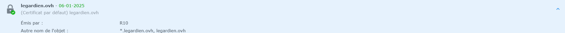

Je ne comprends pas ce que vous ne comprenez pas. Pour chaque certificat il y a une description qui est inscrite en dessous du nom du certificat. C'est cette description qu'il faut renseigner.
Par exemple :
ou lorsque vous cliquez sur Modifier :
Vous voyez bien qu'il était inutile de prendre la mouche.
