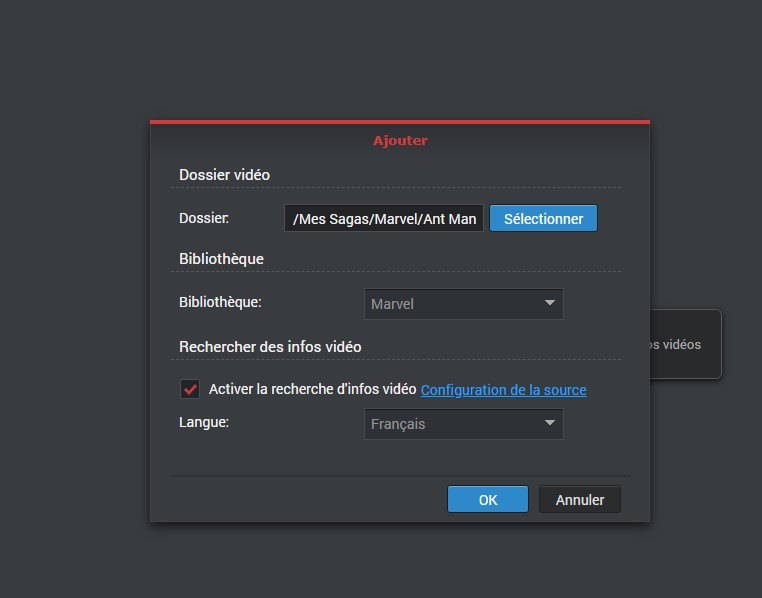

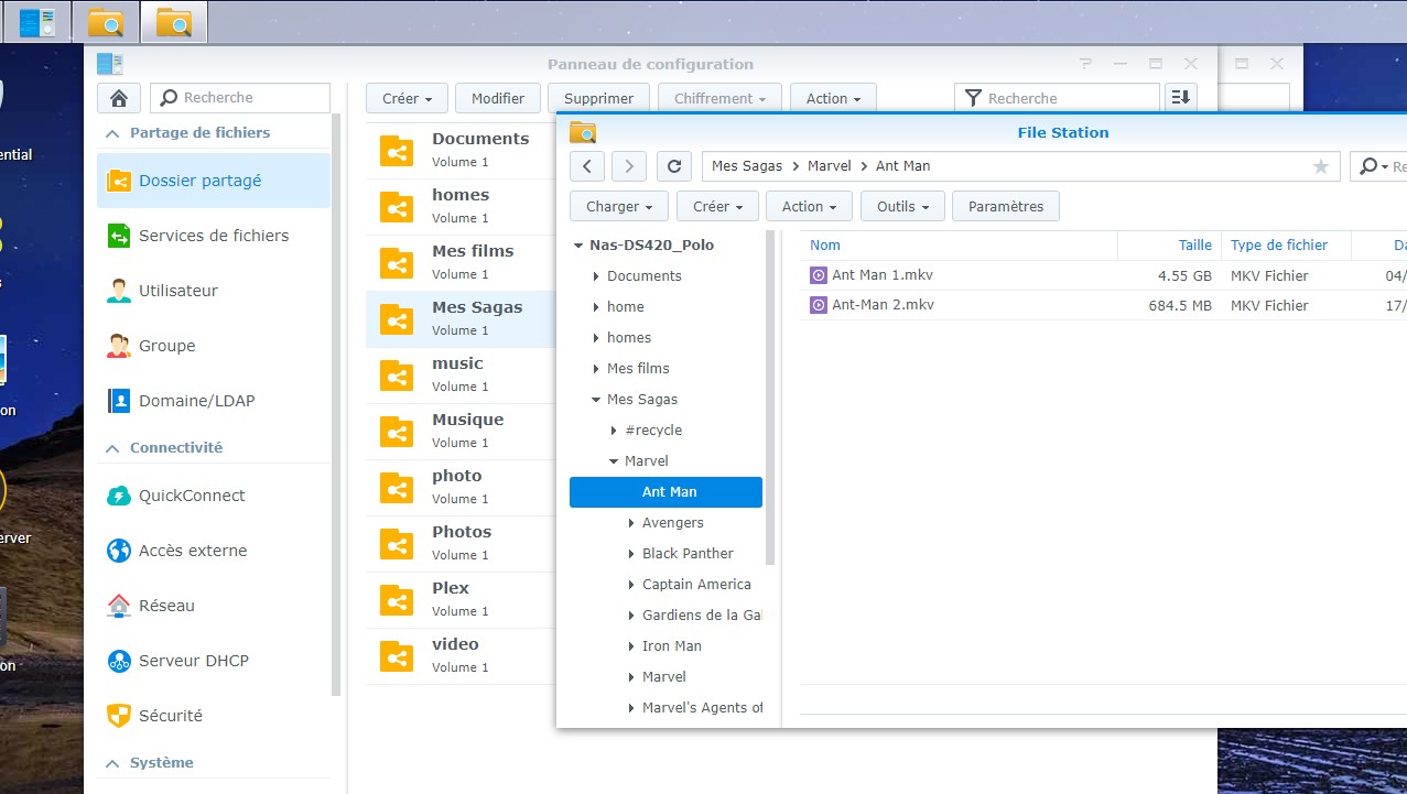

Bonsoir Kramlech
Dons si je comprends bien, je crée un dossier Mes Films dans le NAS
Dans VS je crée une bibliothèque "Sagas"
Je lui donne le chemin pour aller chercher les films contenus dans le dossier Marvel       Copie 1
Mes films
       Sagas
            Marvel
                 Ant Man
                 Thor                                                   Copie 2
Lorsque je suis dans VS je ne peux lui donner que la Bibliothèque "Sagas" et tous les films des différents répertoires (Captain América, Spidermann etc...) se retrouvent tous dans le même "dossier films" de la bibliothèque Copie 3
Est ce que ce que je fais est la bonne méthode?
Parce que je ne vois pas comment réussir à créer des sous répertoires dans la Bibliothèque pour avoir chaques suites sous son nom (Ant Man  - 2015 Ant Man  -  2018 Ant Man and the Waps)

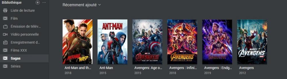

Merci Kramlech ça fonctionne
Là on voit que l'expérience dans l'utilisation du support parle et donne une vraie réponse (Cf ma présentation)
Grand merci
