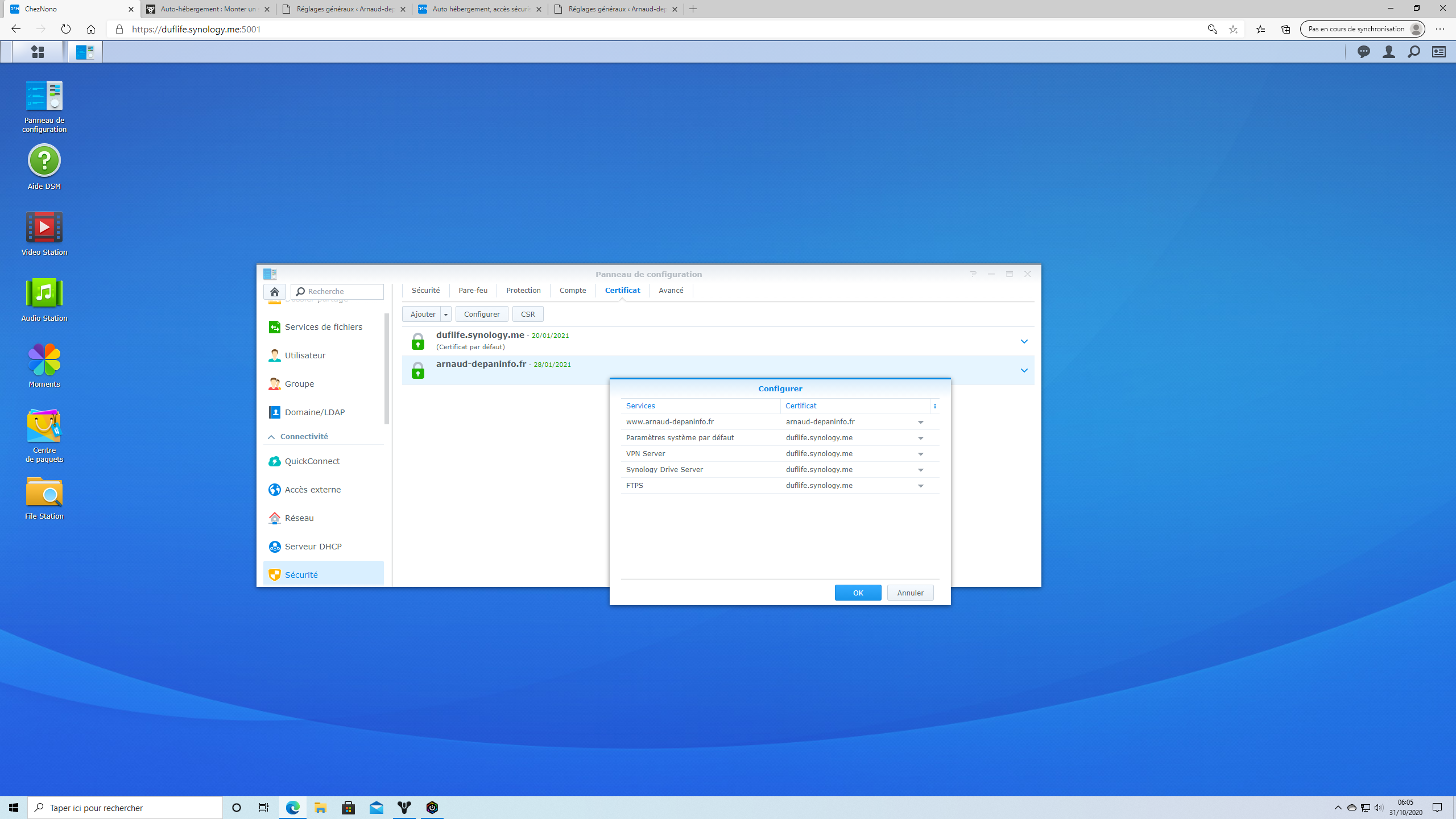

Arnaud01500 Posté(e) le 22 octobre 2020 Partager Posté(e) le 22 octobre 2020 Bonjour, Je coince un peu au niveau du paramétrage du certificat sur mon nom de domaine. J'avais déjà codé un site mais j'ai appris que l'utilisation de wordpress est plutôt recommandée maintenant. Je me suis donc relancé dans la configuration de mon NAS, daffy m'avait bien aidé la dernière fois et j'ai bien avancé. L'accès en http fonctionne mais lorsque j'essaie de me connecter en https j'ai une erreur : Le nom d’hôte du certificat de sécurité de ce site web diffère de celui du site web que vous essayez de consulter. Code d’erreur : DLG_FLAGS_SEC_CERT_CN_INVALID J'ai créé 2 certificats : - 1 pour l'accès à mon NAS par le nom de domaine Synology pour mes données - 1 pour l'accès à mon NAS par le nom de domaine de mon site Est ce que cette configuration est possible ? J'ai lu qu'il existe plusieurs types de certificat est ce que c'est possible de gérer avec deux certificats de ce type ? Merci pour votre aide. 0 Citer Lien vers le commentaire Partager sur d’autres sites More sharing options...
DaffY Posté(e) le 22 octobre 2020 Partager Posté(e) le 22 octobre 2020 Bonjour,Il faut bien vérifier que le service webstation, dans lequel le nom de domaine est renseigné soit en https.Puis, niveau sécurité certificat, configurer le certificat pour que le service web idoine soit associé.(Dans cette partie on indique les services web utilisés et le certificat à prendre en conséquence )Cela devrait suffire. 0 Citer Lien vers le commentaire Partager sur d’autres sites More sharing options...

Arnaud01500 Posté(e) le 30 octobre 2020 Auteur Partager Posté(e) le 30 octobre 2020 (modifié) Bonjour, Je reprend pour essayer de passer mon site en sécurisé, dans web station ce sont les ports 80 : http / 443 https de base si j'ai bien compris. Est ce qu'il faut que je coche https dans web station? Si oui il me demande un numéro de port lequel choisir ? Au niveau du certificat ça a l'air bon mais j'ai quand même un message d'erreur. Modifié le 31 octobre 2020 par Arnaud01500 0 Citer Lien vers le commentaire Partager sur d’autres sites More sharing options...
Arnaud01500 Posté(e) le 1 novembre 2020 Auteur Partager Posté(e) le 1 novembre 2020 J'ai fais un grand pas car mon site est maintenant accessible en sécurisé depuis l'adresse https://arnaud-depaninfo.fr/ mais par contre je ne peux pas y accéder lorsque je rentre l'adresse www.arnaud-depaninfo.fr ça me renvoi sur sur l'index de webstation. J'ai cru comprendre que wordpress gère le passage de www. vers https:// mais est ce que ça marche dans les deux sens ? 0 Citer Lien vers le commentaire Partager sur d’autres sites More sharing options...
Invité Posté(e) le 1 novembre 2020 Partager Posté(e) le 1 novembre 2020 Salut, www.arnaud-depaninfo.fr doit etre déclaré chez ton registrar ( www.arnaud-depaninfo.fr CNAME arnaud-depaninfo.fr. Ensuite, tu doit lui générer un certificat, ou l'inclure dans ton certificat actuel 0 Citer Lien vers le commentaire Partager sur d’autres sites More sharing options...
Arnaud01500 Posté(e) le 1 novembre 2020 Auteur Partager Posté(e) le 1 novembre 2020 Salut, J'ai fais les modifications il y avait déjà une entrée de ce type donc je l'ai supprimé pour la recréer sur ovh, il est préconisé d'attendre maximum 24H pour que ça fonctionne. Je pense être bon au niveau des certificats j'ai juste ajouté un sous domaine www.arnaud-depaninfo.fr j'attend donc demain pour voir si ça marche. Je me demandais pour la création sur WordPress par la suite, il me faudra un certificat pour chaque page ? 0 Citer Lien vers le commentaire Partager sur d’autres sites More sharing options...
Invité Posté(e) le 1 novembre 2020 Partager Posté(e) le 1 novembre 2020 En théorie sa va vite, quelques minutes pour le dernier que j'ai fait. Par contre il faut faire des essai en navigation privé car les navigateur peuveut conservé le cache longtemps ! Pour wordpress non 0 Citer Lien vers le commentaire Partager sur d’autres sites More sharing options...
Arnaud01500 Posté(e) le 3 novembre 2020 Auteur Partager Posté(e) le 3 novembre 2020 J'ai vérifié mes paramètres de l'entrée CNAME, vérifier le certificat et j'ai un recréé un nom d'host avec les 3 www. sur webstation et ça fonctionne. Merci à vous deux pour votre aide. 0 Citer Lien vers le commentaire Partager sur d’autres sites More sharing options...
