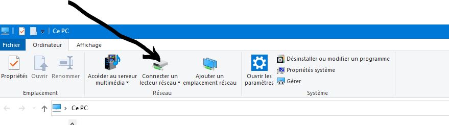

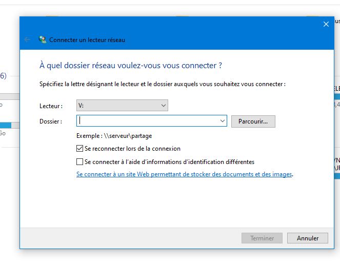

  Le 11/3/2020 à 6:16 PM, Jeff777 a dit :
Euh.. là tu as fait la même chose. C'est ici :
Capture.JPG.6ecdbc9f511223ea4f7f28d9ad6d8091.JPG:
Développer
En effet, c'est ce qu'on est tenté de croire quand on voit le titre de la fenêtre, pourtant j'ai bien fait connecter un lecteur réseau. J'ai essayé plusieurs fois car je trouvais cela surprenant aussi...
  Le 11/5/2020 à 10:35 AM, ctrl-alt-del a dit :
Développer
Tu n'as pas cette fenêtre lorsque tu cliques sur connecter un lecteur réseau ??

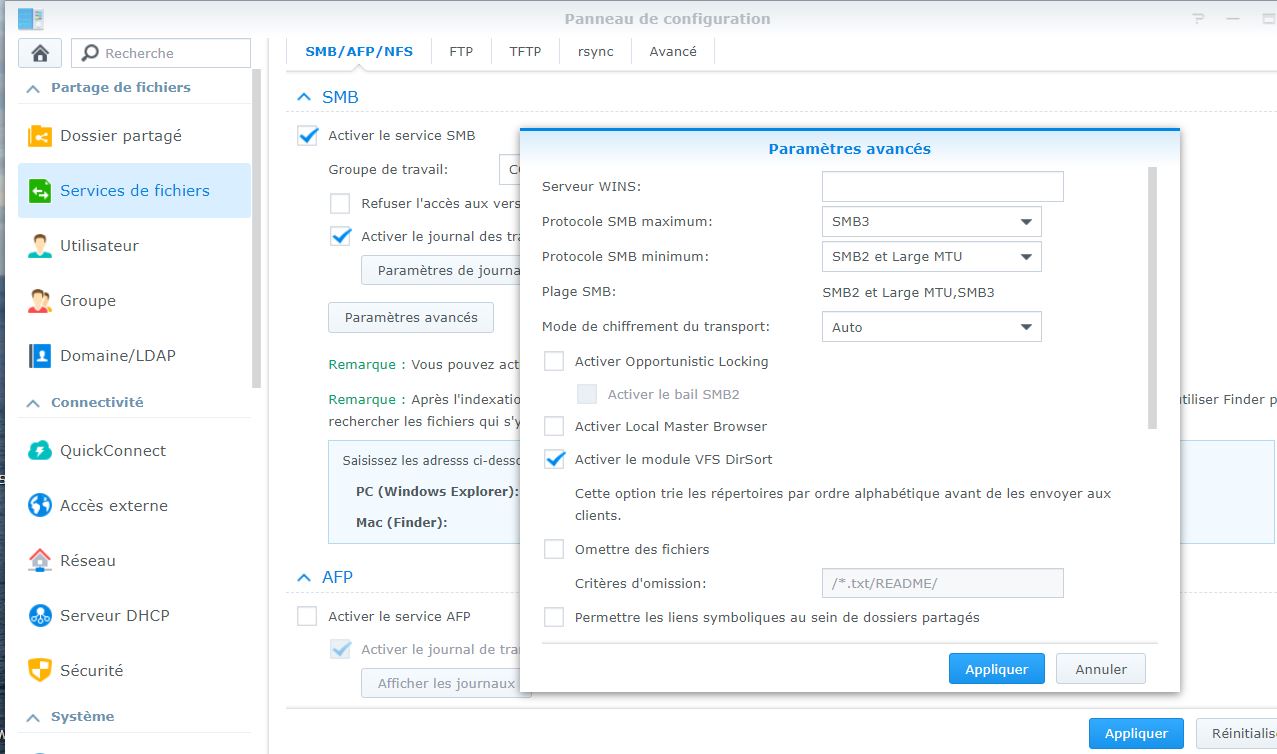

@ctrl-alt-del
Voici quelques éléments à faire pour vérifier que SMB est bien activé :
·         Sur le NAS (services de fichiers SMB et avancé) :
o    Activer service SMB (Maxi SMB3, Mini SMB2 et large MTU, chiffrement auto, Activer Opprtunistic Locking, activer bail SMB2, activer module MSDFS, vide cache SMB)
