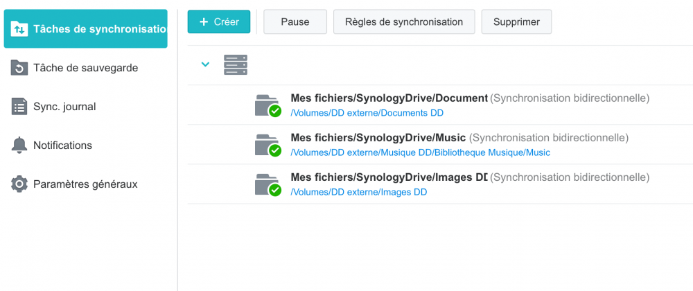

Par contre je n'ai pas trouvé l'endroit dont tu me parles pour modifier le nombre de versions.
C'est quoi la "console d'admin Drive" ? C'est l'application Synology Drive Client que j'ai téléchargée sur mon ordi ?
Si c'est ça, je ne vois pas "Dossier"... (je joins une copie d'écran de ce que je vois quand j'ouvre l'appli Synology Drive Client, pas trace de Dossier).
Et pour l'autre suggestion, je dois avouer que je ne sais pas trop où rentrer la commande dont tu parles (SSH en root). C´est dans le terminal de mon Mac ? (désolé pour ces demandes, je ne suis pas trop à jour - mais je fais des efforts pour ne pas avoir à embêter les enfants et petits enfants autour de moi !)

c'est bon, j'ai trouvé la console d'admin Drive !
En version, il faut mettre seulement "1" donc ? SI je mets 2, ca me doublera la taille, et 3 triplera, etc, etc ?
