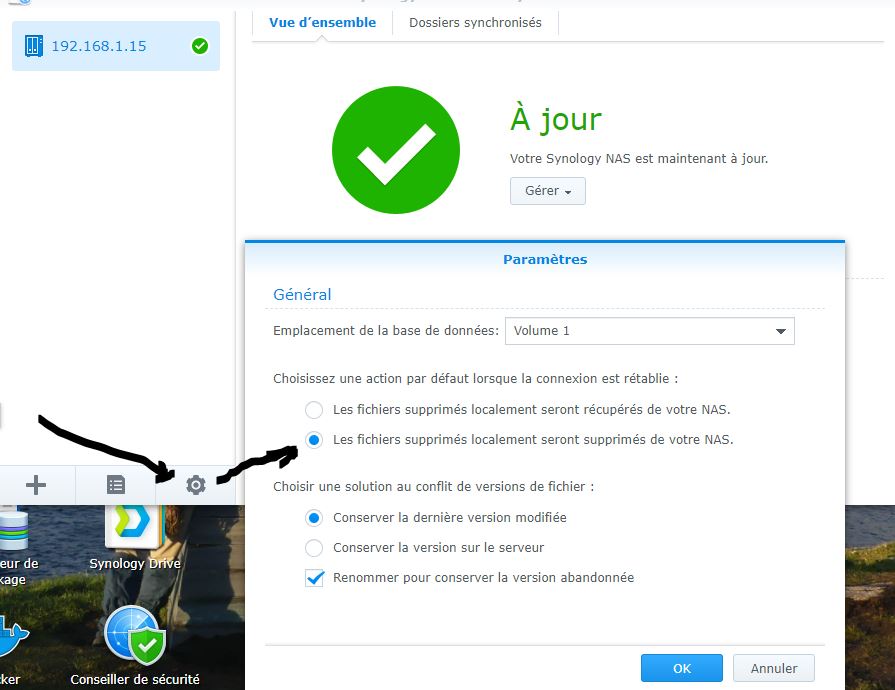

Cela se règle dans les paramètres de la règle de synchronisation
Bonjour @StéphanH,
Merci pour ta réponse.
Du coup il me faut un truc du genre ? :
Ou encore :

  Le 11/22/2020 à 9:20 AM, GrOoT64 a dit :
Un moyen qu'il se supprime seul ?
comme a dit @StéphanH
Edit : retard à l'allumage 😅
