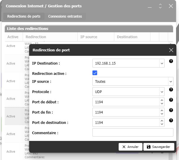

kiki85 Posté(e) le 29 septembre 2024 Posté(e) le 29 septembre 2024 Bonjour. J'ai tenté plusieurs tutoriels mais je n'arrive pas à comprendre où aller pour ouvrir les ports de ma freebox depuis la version de freebox os 4.8. J'ai bien demandé une adresse ip fixe v4 full stack mais comment faire maintenant ? Merci de vos réponses 😊 0 Citer
Jeff777 Posté(e) le 29 septembre 2024 Posté(e) le 29 septembre 2024 il y a 41 minutes, kiki85 a dit : comment faire maintenant ? Là : 0 Citer
kiki85 Posté(e) le 29 septembre 2024 Posté(e) le 29 septembre 2024 Ok merci et du coup dans IP destination je mets l'ip de base ou celui full stack ? 0 Citer
Jeff777 Posté(e) le 29 septembre 2024 Posté(e) le 29 septembre 2024 Il y a 2 heures, kiki85 a dit : je mets l'ip de base ou celui full stack C'est quoi l'IP de base pour toi ? Voilà un exemple pour OpenVPN de VPNServeur du NAS : Là toutes les requêtes UDP arrivant sur la Freebox sur le port 1194 sont redirigées vers le port 1194 du NAS(IP locale 192.168.1.15) 0 Citer
firlin Posté(e) le 30 septembre 2024 Posté(e) le 30 septembre 2024 @kiki85 à la capture de @Jeff777 je mettrais un commentaire dans la redirection de port car dans le temps tu oublies pourquoi tu as fait cette redirection de port. Et si tu en as plusieurs tu sais leur attribution 1 Citer
