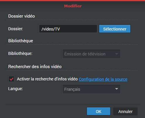

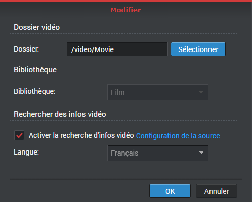

Tes bibliothèques sont-elles bien paramétrées?
Ensuite c'est qu'une question de nommage de tes fichiers pour que Video Station puisse retrouver les informations sur les services que tu as paramétré.

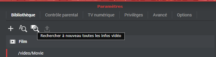

Tu peux aussi relancer une recherche:
Ca ne fonctionnera que tu si tu n'as pas déjà modifié manuellement et verrouillé les informations de ton fichier.
