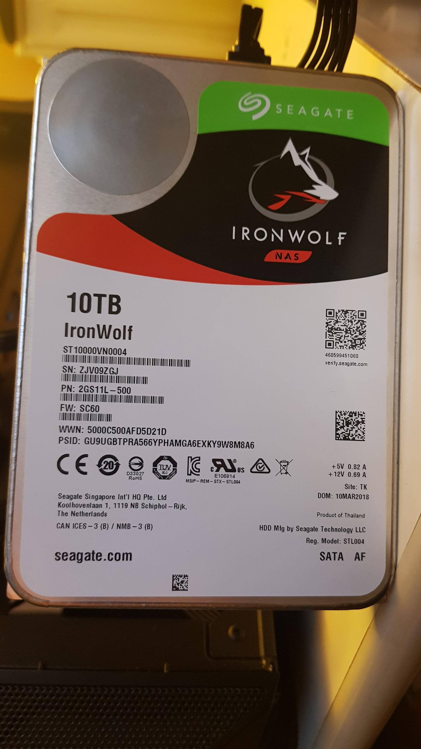

Bonjour, actuellement détenteur d'un Seagate 10To de référence ST10000VN0004, je constate qu'il en existe plusieurs à la vente mais avec des prix différents.
J'ai vu celui-ci qui me parait être à un super prix:
https://www.cdiscount.com/destockage/destockage-informatique/seagate-disque-dur-interne-nas-iron-wolf-10t/f-1250514-occ528h68zexvun.html#read
Cependant, si la référence est la même, le miens se présente différemment comme vous pouvez le voir ci-dessous. Pensez-vous qu'ils sont compatibles?
15 réponses à cette question
  • 0
Le visuel sur cdiscount est purement destiné au marketing car le n° de série (entre autres) est absent du visuel.
L'important est que la référence du modèle soit identique à celui du disque dont tu disposes déjà.

  Le 12/6/2020 à 8:00 PM, PiwiLAbruti a dit :

Justement, celui-là n'a pas la même référence, le miens est un ST10000VN0004. j'ai failli me faire avoir 😛
Développer
Question bête: pourquoi est-il si important que le modèle de disque soit identique?
Pour mon SHR (sur 4 ou 3 disques selon les années), j'ai toujours eu des disques déparaillés en marques, modèles, capacités, et je n'ai jamais eu à me plaindre du moindre pépin. Cette nécessité d'utiliser des disques identiques me semble curieuse (pour un RAID1, je me rends bien compte qu'il est sensé d'avoir des disques de même capacité, mais à part ça?!).
  • 0
Tout simplement car les disques ont des caractéristiques différentes (surtout au niveau des timers) et que Synology n'utilise que du RAID logiciel.
Les conséquences se manifestent souvent par un disque que se fait éjecter de la grappe RAID alors qu'il fonctionne parfaitement.
Mais rien n'empêche des disques de marques différentes de fonctionner ensemble au sein d'un même groupe de stockage, tant que les timers restent dans des marges raisonnables.
