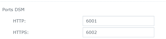

Anthotho Posté(e) le 12 décembre 2020 Auteur Posté(e) le 12 décembre 2020 Excusez-moi, c'est vrai que j'avais oublié de me présenter.. 🙃 D'accord super, je vais tout d'abord suivre ces deux tuto. Par contre je bloque déjà sur Rediriger le port standard du DSM 5000 vers ton NAS Ci-joint mes ports de mon NAS en image. Comment faire pour rediriger le port standard vers mon NAS ? 0 Citer
oracle7 Posté(e) le 12 décembre 2020 Posté(e) le 12 décembre 2020 @Anthotho Bonjour, il y a 1 minute, Anthotho a dit : Rediriger le port standard du DSM 5000 vers ton NAS En fait, cela se passe sur ta box/routeur. Je ne connais pas la FreeBox mais tu dois avoir dans la partie réseau une rubrique "NAT/PAT" ou "Redirection de ports" pour faire cela. Là, tu crée une redirection du port 5000 TCP/UDP avec comme cible de destination l'@IP locale de ton NAS. Au passage, pour cette @IP du NAS il est préférable auparavant d'avoir figé/rendue fixe cette @IP en définissant/attribuant un bail DHCP statique pour celle-ci (à voir dans la partie DHCP de la box). Enfin, je te conseille pas dans un premier temps de modifier les ports standards du NAS sans vraiment savoir ce qu'il en retourne derrière. Croyant sécuriser les choses (ce qui est tout à fait louable et compréhensible) saches que tu ne fais que retarder de moins d'une minute l'éventuelle attaque d'un malveillant. De plus, les ports 6000 et 6001 sont peut-être aussi déjà utilisés par un autre service. Vérifies cela. Pour les ports utilisés par Synology voir ici. Donc mets en place les choses normalement sans modifications "exotiques". Quand tout fonctionnera correctement (parfaitement configuré) tu pourras alors commencer à "jouer" avec les paramètres. Maintenant ce que j'en dis , c'est toi qui vois ... Cordialement oracle7😉 0 Citer

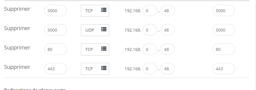

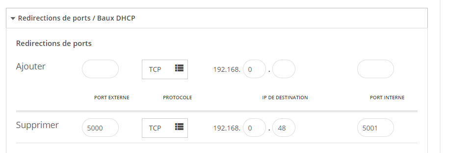

Anthotho Posté(e) le 12 décembre 2020 Auteur Posté(e) le 12 décembre 2020 Du coup j'ai suivi vos conseils, j'ai remis les ports initial, HTTP :5000 et HTTPS :5001. Je viens de demander l'adresse ip Full stack avec un redémarrage de la BOX. Mais quand j'essaie de me connecter depuis l'extérieur : Depuis l’extérieur, essayer de te connecter sur ton NAS via l'ULR http://<IP Externe>:5000 Rien ne fonctionne .. Voici les paramètre de ma box : 0 Citer
oracle7 Posté(e) le 12 décembre 2020 Posté(e) le 12 décembre 2020 (modifié) @Anthotho Bonjour, Pour le port que tu veux rediriger, il faut que ce soit le même en interne et externe soit 5000. Edit : Comment te connectes-tu depuis l'extérieur ? Tu peux STP préciser ta méthode ? Quels outils ? Cordialement oracle7😉 Modifié le 12 décembre 2020 par oracle7 0 Citer
Anthotho Posté(e) le 12 décembre 2020 Auteur Posté(e) le 12 décembre 2020 Bonjour, Super ça fonctionne !!😃 Merci beaucoup @oracle7 et @Pascalou59 (Je fais un partage de connexion avec mon téléphone pour y accéder.) Donc la je peux rester avec les ports HTTP :5000 et HTTPS :5001 ? Cela reste sécurisé ? -J'avais une autre question : En connexion externe, est-il possible de ce connecter via l'explorateur Windows sur mon NAS ? Ou je suis obligé de passer via l'explorateur internet (ULR http://<IP Externe>:5000) ? 0 Citer

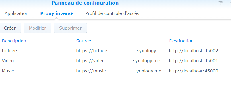

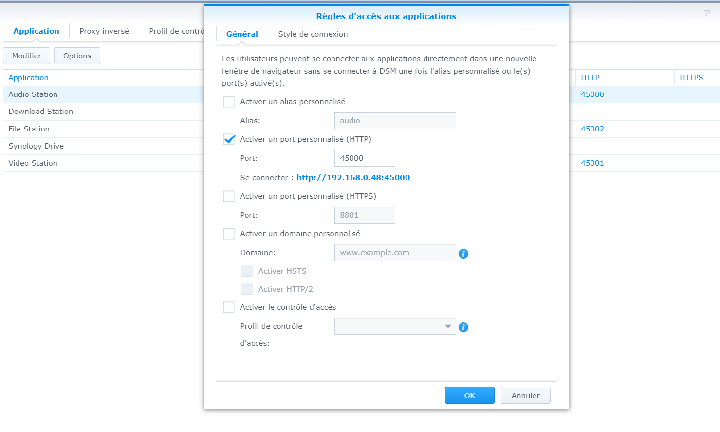

Anthotho Posté(e) le 12 décembre 2020 Auteur Posté(e) le 12 décembre 2020 @oracle7 Après plusieurs heure passées sur ce tuto, j'ai réussi à bien avancer mais je suis bloqué..😕 III. Configuration du routeur OK IV. Configuration du pare-feu du NAS OK V. Configuration du portail des applications de DSM Quand je tape : mon IP_locale_du_NAS:45000 ça fonctionne, c'est bien redirigé sur audio station, mais après avoir renseigné les proxy inversé, et que je tape https://music.nomdomaine.synology.me, il me redirige vers la page d'accueil de mon NAS.. Deuxième point : VI. Obtention du certificat SSL pour le domaine et ses sous-domaines Après avoir renseigné le code avec le fichier .htaccess, voici la page de mon NAS: Pourtant j'ai tout bien respecté.. 0 Citer

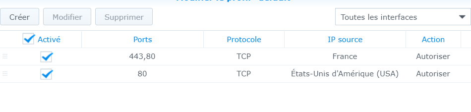

maxou56 Posté(e) le 12 décembre 2020 Posté(e) le 12 décembre 2020 (modifié) il y a 15 minutes, Anthotho a dit : III. Configuration du routeur OK Bonsoir, Pas besoin UDP pour le 5000 il y a 15 minutes, Anthotho a dit : IV. Configuration du pare-feu du NAS OK Il faut aussi autoriser ton réseau local en premier. Et tous refuser en dernier. il y a 15 minutes, Anthotho a dit : VI. Obtention du certificat SSL pour le domaine et ses sous-domaines Il faudra aussi configurer le certificat pour chaque paquet. Il faut cliquer sur configurer sur le certificat et choisir le paquet correspondant. Modifié le 12 décembre 2020 par maxou56 0 Citer
Anthotho Posté(e) le 12 décembre 2020 Auteur Posté(e) le 12 décembre 2020 Bonsoir @maxou56, Comme ceci ? Merci d'avance. 0 Citer
maxou56 Posté(e) le 12 décembre 2020 Posté(e) le 12 décembre 2020 (modifié) il y a 11 minutes, Anthotho a dit : Comme ceci ? En premier c'est tous le réseau local. Donc au minimum 192.168.0.0/255.255.255.0 (IP de 192.168.0.1 à 192.168.0.254) Mais il faut mieux mettre comme sur la capture ci dessous, avec les ports à ouvrir après le 3 règles qui concernent toutes les IP possibles en locale et "tous refuser" en dernier. Modifié le 12 décembre 2020 par maxou56 0 Citer
Anthotho Posté(e) le 12 décembre 2020 Auteur Posté(e) le 12 décembre 2020 (modifié) @maxou56 Voici ma config : La troisième ligne Correspond bien a l'adresse IP de mon NAS ? (192.168.0.48) il y a 29 minutes, maxou56 a dit : (IP de 192.168.0.1 à 192.168.0.254) Modifié le 13 décembre 2020 par Anthotho 0 Citer
maxou56 Posté(e) le 12 décembre 2020 Posté(e) le 12 décembre 2020 (modifié) il y a 9 minutes, Anthotho a dit : 192.168.0.48 Juste 192.168.0.0 et c'est 👍 il y a 9 minutes, Anthotho a dit : Pour la configuration je pense que c'est bien noté : Attention sur ta capture, tu n'as pas tous masqué 😉 Modifié le 12 décembre 2020 par maxou56 0 Citer

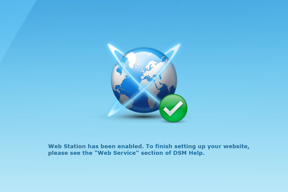

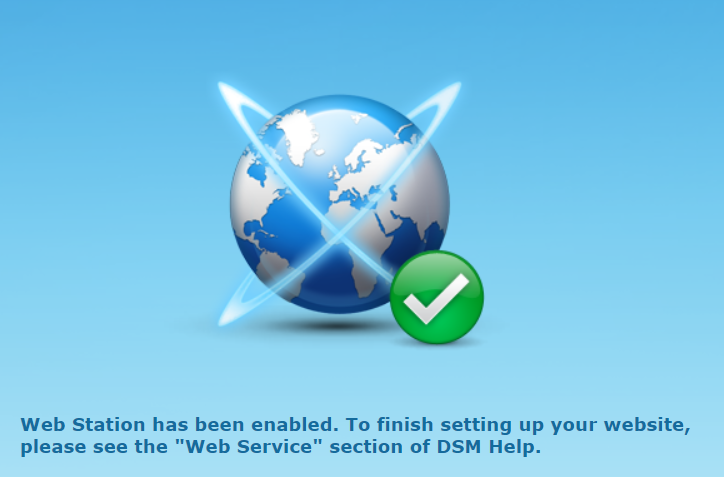

Anthotho Posté(e) le 13 décembre 2020 Auteur Posté(e) le 13 décembre 2020 (modifié) il y a 17 minutes, maxou56 a dit : Attention sur ta capture, tu n'as pas tous masqué 😉 Exact je me suis fais avoir ..🙄 il y a 48 minutes, maxou56 a dit : Il faudra aussi configurer le certificat pour chaque paquet. Il faut cliquer sur configurer sur le certificat et choisir le paquet correspondant. Je ne comprend pas trop car je peut rien choisir dans "certificat" Concernant ce problème la, tu serais pourquoi j'ai cette page qui apparait ? 🙂 Modifié le 13 décembre 2020 par Anthotho 0 Citer

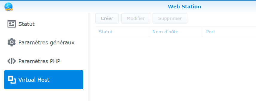

maxou56 Posté(e) le 13 décembre 2020 Posté(e) le 13 décembre 2020 (modifié) il y a 19 minutes, Anthotho a dit : Concernant ce problème la, tu serais pourquoi j'ai cette page qui apparait ? 🙂 Cette page c'est celle du dossier "web" de web station. Par défaut les ports 80 et 443 sont dirigée vers cette page. Elle apparaît en local, via l'IP du NAS, ou aussi en extérieur via https://xxx.xxx.synology.me? Dans le 1er cas c'est normal, le reverse proxy fonctionne que pour https://xxx.xxx.synology.me et ne fonctionne pas pour https://192.168.0.48 Par contre si https://xxx.xxx.synology.me pointe vers la page web station, il y a un soucis dans le reverse proxy. Modifié le 13 décembre 2020 par maxou56 0 Citer
Anthotho Posté(e) le 13 décembre 2020 Auteur Posté(e) le 13 décembre 2020 il y a 23 minutes, maxou56 a dit : Elle apparaît en local, via l'IP du NAS, ou aussi en extérieur via https://xxx.xxx.synology.me? L'erreur apparait en local et en extérieur via https://xxx.xxx.synology.me , mais via cette adresse https://192.168.0.48 ça marche. Donc l'erreur site web viendrait de reverse proxy ? Il y a rien à renseigner dans Virtual Host ? 0 Citer

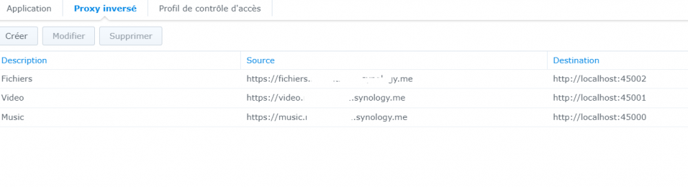

oracle7 Posté(e) le 13 décembre 2020 Posté(e) le 13 décembre 2020 @Anthotho Bonjour, Je vois que tu as bien progressé, parfait !😀 A priori, cela semble clair sur tes copies d'écran pour le reverse proxy mais pourrais-tu quand même montrer une vue détaillée d'une de tes redirections ? Juste pour bien comprendre ce qui se passe éventuellement. Sinon, non il n'y a rien à renseigner dans le Vitual Host, pas à ma connaissance du moins vis à vis du problème actuel. Cordialement oracle7😉 0 Citer
Anthotho Posté(e) le 13 décembre 2020 Auteur Posté(e) le 13 décembre 2020 @oracle7 Bonjour, Alors voici deux captures d'écrans des proxy inversé, j'ai pris pour exemple l'application Audio station. Il y a 2 heures, Juan luis a dit : la freebox , intègre un serveur VPN Super ! je prend note pour mes prochaines config 😉 Merci. 0 Citer
oracle7 Posté(e) le 13 décembre 2020 Posté(e) le 13 décembre 2020 (modifié) @Anthotho Bonjour, Pour la capture d'écran reverse proxy, dans le principe c'est bon. Juste qu'à mon humble avis il n'est pas utile de changer le port standard de l'application pour un autre. Bien voir que tu accèdes après la redirection au port en LOCAL donc à moins d'avoir chez toi un/des pirates en herbes, quel intérêt de le changer.En plus, cela peut entrainer des confusions lorsque tu exploiteras des docs officielles, il te faudra transcrire systématiquement donc source d'erreurs. Mais c'est toi qui vois . Je te rappelle que de l'extérieur on ne voit que le port 443 qui lui est sécurisé ! EDIT : De plus, dans le cas particulier de File Station, changer les ports standards, perturbe les liens générés lors d'un partage de fichier. Pour la capture d'écran application, je m'étonne qu'il t'affiche en URL ton @IP du NAS:port. Non pas que ce soit faux, mais chez moi j'ai à la place de l'@IP mon "domaine.tld:port". Cordialement oracle7😉 Modifié le 5 juillet 2021 par oracle7 0 Citer
