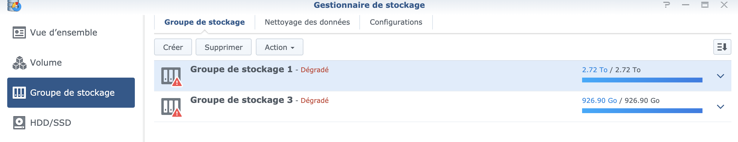

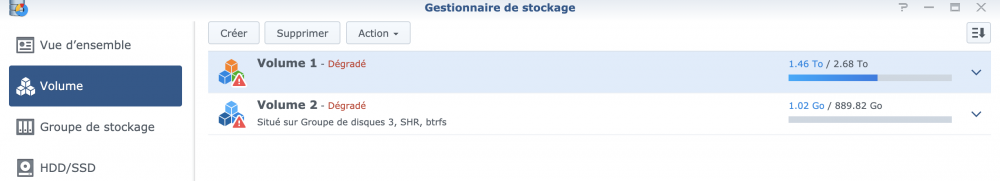

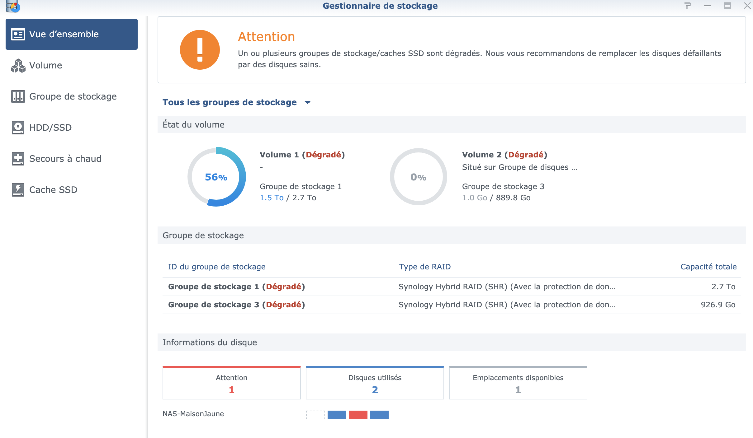

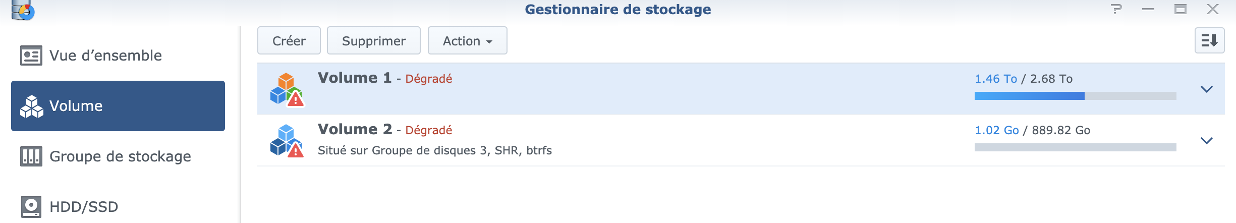

pompone Posté(e) le 13 décembre 2020 Auteur Partager Posté(e) le 13 décembre 2020 Vue générale Le Seagate est neuf. Je l'ai d'abord configuré en extension du groupe 3 mais tout comme Samsab en début de post, le NAS n'a pas voulu accepter l'extension. Le chiffre stockage était toujours de 989Go, soit le volume/disque d'origine. Donc j'en suis là et le Seagate est en attente. J'ai essayé de faire "ajouter un disque" au groupe 1, mais c'est en grisé donc je ne peux pas. Je voudrais bien lancer la réparation du volume 1, mais je crains de tout perdre puisqu'il n'y a pas d'autre disque dans ce groupe pour servir de filet. C'est là, où je voudrais bien comprendre le lien entre logique et physique. Si "dégradé" implique une dégradation physique du(des) disque(s) alors il faut un secours physique. Dans le doute, je n'ai rien fait. 0 Citer Lien vers le commentaire Partager sur d’autres sites More sharing options...
Mic13710 Posté(e) le 13 décembre 2020 Partager Posté(e) le 13 décembre 2020 Il manque les vues développées pour les groupes. Je vais me débrouiller sans. A première vue, c'est un peu le souk dans votre stockage. Pour que je comprenne, vous avez actuellement un groupe de stockage 1 dégradé. Il est constitué de deux disques de 3To (les 2 et 3). Et un groupe de stockage 3 dégradé, constitué d'un seul disque de 1To (le 4). Sur ce dernier, il est en SHR avec protection des données et vous aviez un disque en miroir mais vous l'avez retiré. Pourquoi ? C'est en tout cas pour cette raison qu'il est noté dégradé. Votre NAS doit bipper ..... Sur le premier groupe, il est évident que votre disque 3 a un problème. Est-ce le nouveau disque que vous tentez de mettre en place ? Si oui, l'avez vous testé avant de le mettre en place ? 0 Citer Lien vers le commentaire Partager sur d’autres sites More sharing options...
Mic13710 Posté(e) le 13 décembre 2020 Partager Posté(e) le 13 décembre 2020 Il y a 2 heures, pompone a dit : Le Seagate est neuf. Je l'ai d'abord configuré en extension du groupe 3 mais tout comme Samsab en début de post, le NAS n'a pas voulu accepter l'extension. Le chiffre stockage était toujours de 989Go, soit le volume/disque d'origine. Je n'avais pas tout lu. Donc, effectivement, vous avez tenté d'ajouter le disque de 3To au disque de 1To. En fait, ça avait fonctionné mais c'est votre méconnaissance du RAID qui vous a fait croire le contraire. En rajoutant un disque dans un SHR sans protection des données (ce que vous aviez à l'origine) ça n'augmente pas la capacité du groupe. Ca le transforme en un groupe SHR avec protection des données. Vous aviez donc au final le même stockage de 1To avec un disque de 1To et un autre de 3To dont seulement 1To était utilisé, les 2To restants n'étaient pas exploitables puisque impossible à mettre en miroir. Il n'y avait rien d'anormal à cette situation. Il aurait fallu ensuite remplacer le 1To par un 3To pour pouvoir exploiter la totalité du stockage, soit 3To. Maintenant que votre groupe est passé en SHR avec protection des données, la seule solution officielle est de tout reconstruire. A moins que vous rajoutiez un autre disque de 1To ou plus pour reconstruire le groupe. Il y a 2 heures, pompone a dit : Je voudrais bien lancer la réparation du volume 1, mais je crains de tout perdre puisqu'il n'y a pas d'autre disque dans ce groupe pour servir de filet. C'est au contraire ce que vous devez faire le plus vite possible (reconstruire votre SHR avec protection des données), car comme vous le dites, vous n'avez plus de filet. Si le seul disque sain tombe en panne, vous perdrez toutes vos données. 0 Citer Lien vers le commentaire Partager sur d’autres sites More sharing options...

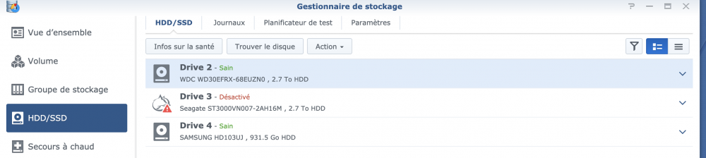

pompone Posté(e) le 13 décembre 2020 Auteur Partager Posté(e) le 13 décembre 2020 Le souk, oui. Typique du gars qui n'a pas compris comment fonctionne le placard. Groupe 1 dégradé en effet, mais 1 seul disque de 3To. Le Seagate n'est affecté à rien. QUESTION : comment l'affecter au Groupe 1 ? J'ai essayé "ajouter un disque" (le Drive 3 donc), mais comme c'est en grisé, je ne peux pas. Le Drive 3 est le nouveau disque Seagate tout neuf que j'ai testé en SMART. Pour le groupe 3, c'est clair. 0 Citer Lien vers le commentaire Partager sur d’autres sites More sharing options...
Mic13710 Posté(e) le 13 décembre 2020 Partager Posté(e) le 13 décembre 2020 Le disque 3 est marqué comme désactivé. Il faut le sortir du NAS et le formater sur un PC pour casser les partitions existantes. Vous le remontez et normalement vous devriez pouvoir réparer votre groupe 1. Attention : comme vous avez 2 groupes dégradés, il faudra bien associer le disque sur le groupe 1. 0 Citer Lien vers le commentaire Partager sur d’autres sites More sharing options...

pompone Posté(e) le 15 décembre 2020 Auteur Partager Posté(e) le 15 décembre 2020 je l'ai passé au formatage du mac, mais on dirait qu'il est toujours dans le mm état. L'utilitaire de disque du Mac ne lui a pas trouvé de pb. Que veut dire "non initialisé" en langage Synology ? Il faut faire un test SMART étendu ? 0 Citer Lien vers le commentaire Partager sur d’autres sites More sharing options...

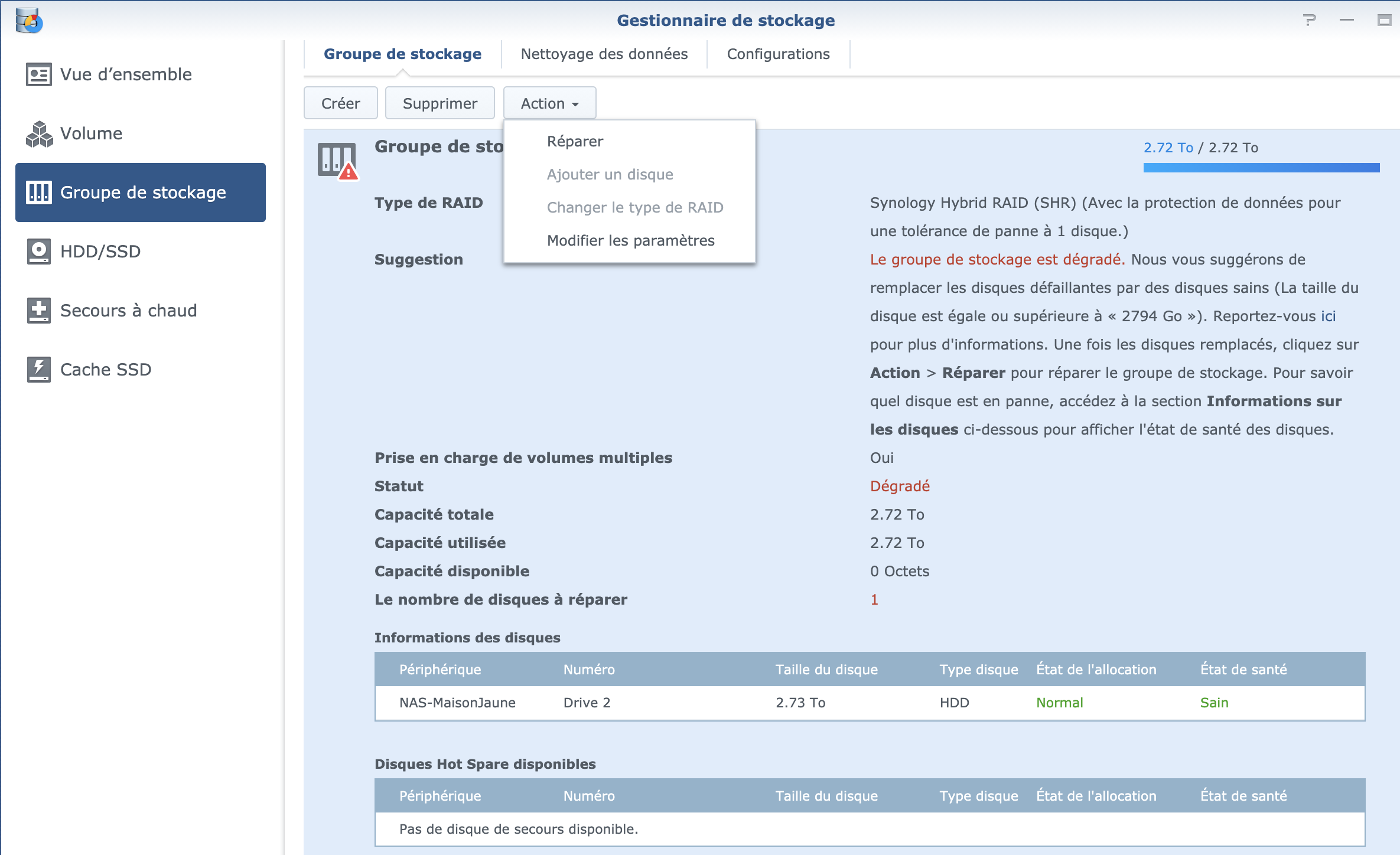

Mic13710 Posté(e) le 15 décembre 2020 Partager Posté(e) le 15 décembre 2020 Ca veut dire simplement que le disque est en attente d'affectation. Si vous allez dans groupe de stockage, vous sélectionnez le groupe 1 et à l'aide du bouton action, vous devriez pouvoir réparer le groupe en sélectionnant le disque 1. 0 Citer Lien vers le commentaire Partager sur d’autres sites More sharing options...
pompone Posté(e) le 15 décembre 2020 Auteur Partager Posté(e) le 15 décembre 2020 (modifié) Merci Mic, mais javais compris qu'il fallait faire "ajouter un disque" au groupe 1 et ENSUITE réparer. Or, je ne peux pas faire ça, car cette fonction est en grisé, donc inactive. Modifié le 15 décembre 2020 par pompone 0 Citer Lien vers le commentaire Partager sur d’autres sites More sharing options...
Mic13710 Posté(e) le 15 décembre 2020 Partager Posté(e) le 15 décembre 2020 Il ne s'agit pas d'ajouter un disque mais de réparer le groupe. Cliquez sur Réparer et ça devrait le faire. Cette opération ne changera pas votre capacité de stockage. Elle réparera le groupe en restaurant la protection des données. 0 Citer Lien vers le commentaire Partager sur d’autres sites More sharing options...
pompone Posté(e) le 15 décembre 2020 Auteur Partager Posté(e) le 15 décembre 2020 Merci Mic. Ca a l'air de fonctionner. Mais franchement, le "dégradé" en rouge et l'avertissement selon lequel on risque de perdre toutes les données alors que le groupe ne contient qu'un disque, n'est pas une incitation à aller plus loin. 0 Citer Lien vers le commentaire Partager sur d’autres sites More sharing options...
Mic13710 Posté(e) le 15 décembre 2020 Partager Posté(e) le 15 décembre 2020 @pompone vous y mettez un peu de mauvaise volonté. Votre groupe initial comportait 2 disques. Vous en avez retiré un pour une raison qui vous regarde. Dès lors, la seule option possible c'est de réparer ce qui a été cassé. Le message de votre capture était pourtant assez clair. Je le reproduis ci-dessous. Il ne dit rien d'autre que de remplacer le disque défaillant et de cliquer sur réparer pour lancer la réparation du groupe. Quand vous dites je cite : "ce n'est pas une incitation a aller plus loin", c'est bien évidemment tout le contraire puisqu'on vous dit fort justement de procéder rapidement à la réparation sinon vous risquez de perdre vos données si le disque restant tombe lui aussi en panne. Il y a 4 heures, pompone a dit : 0 Citer Lien vers le commentaire Partager sur d’autres sites More sharing options...

Mic13710 Posté(e) le 16 décembre 2020 Partager Posté(e) le 16 décembre 2020 Oui, vous pouvez rajouter un 2To pour réparer le deuxième groupe dégradé, mais votre stockage sera toujours de 1To. Les 1To restants ne seront pas utilisables. Vous ne pourrez les utiliser que si vous remplacez par la suite le 1To par un 2To. 0 Citer Lien vers le commentaire Partager sur d’autres sites More sharing options...
pompone Posté(e) le 16 décembre 2020 Auteur Partager Posté(e) le 16 décembre 2020 Dans ce cas, est ce que je peux fusionner les 2 groupes malgré des tailles de disque différentes ? J'imagine que oui, mais je préfère demander. 0 Citer Lien vers le commentaire Partager sur d’autres sites More sharing options...
Mic13710 Posté(e) le 16 décembre 2020 Partager Posté(e) le 16 décembre 2020 Non. Pour fusionner les disques, il faudrait détruire le groupe 1 (donc perte des données plus quelques nombreuses autres pertes) pour l'intégrer au groupe 3. Je suppose que ce n'est pas ce que vous souhaitez. Vous ne pouvez pas non plus ajouter le disque du groupe 3 (après destruction du groupe et donc là aussi perte des données) avec le groupe 1 car il faut que le disque soit au moins de capacité équivalente au disque le plus petit avec lequel le groupe 1 a été constitué à l'origine. A moins que le groupe de départ ait était créé avec des 1To, ce ne sera pas possible. 0 Citer Lien vers le commentaire Partager sur d’autres sites More sharing options...
