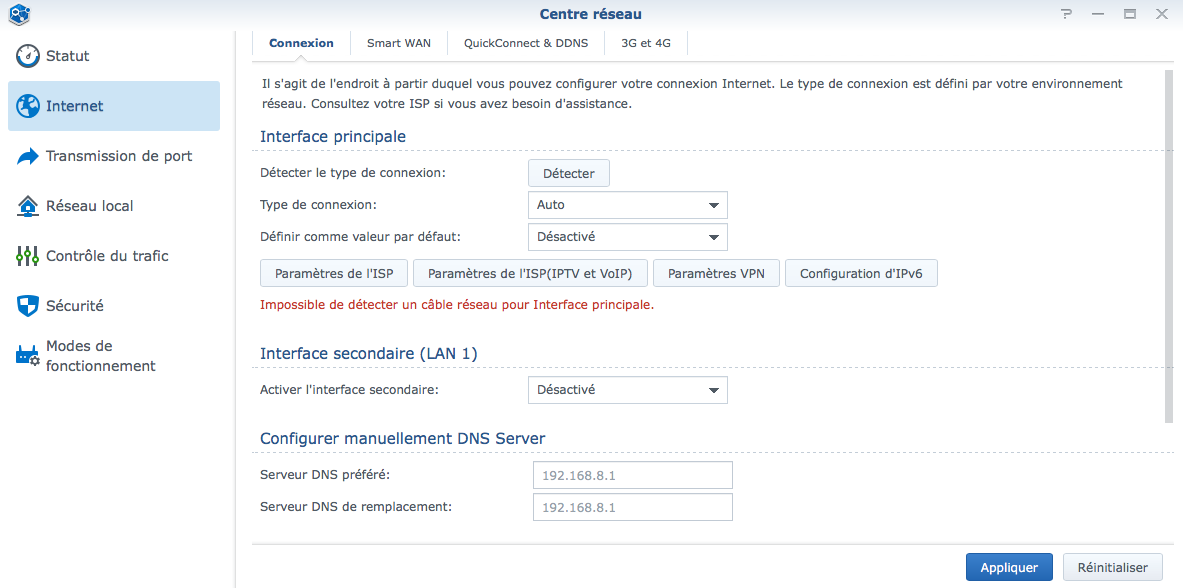

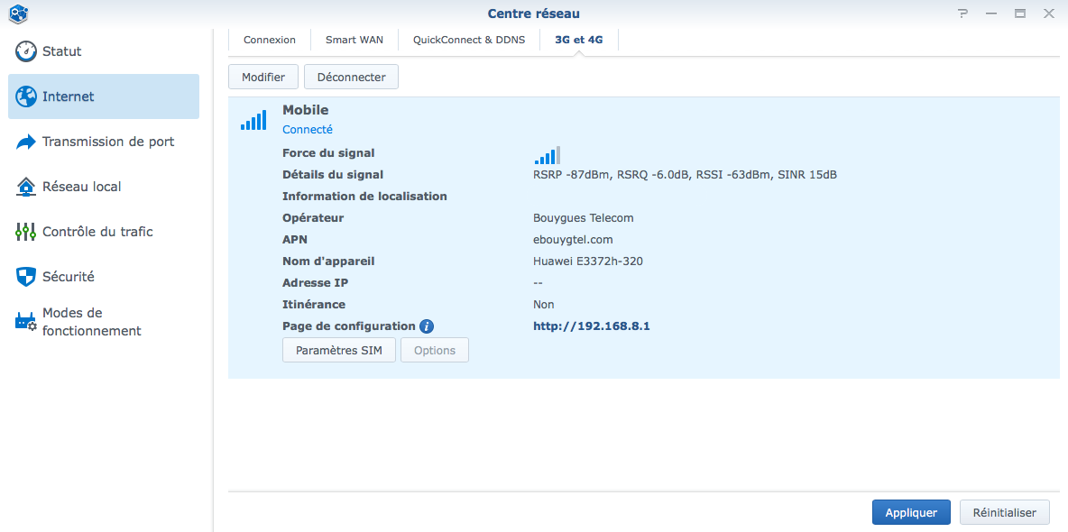

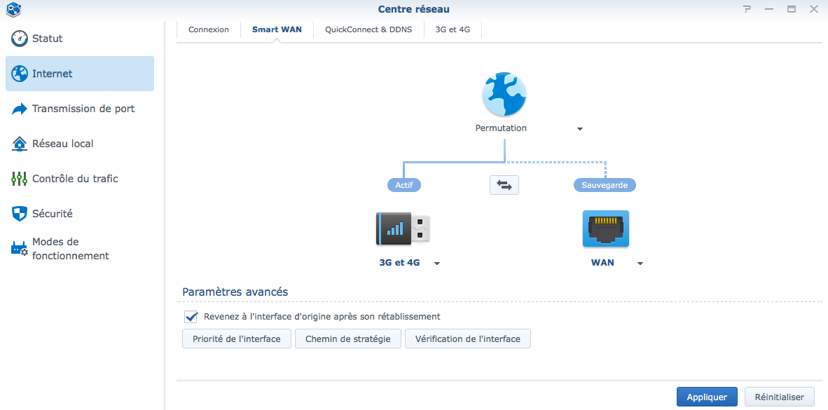

King Aloha Posté(e) le 19 décembre 2020 Posté(e) le 19 décembre 2020 Bonsoir, Je ne sais pas si le sujet a déjà été traité mais j'ai besoin de vous 😐 J'ai branché un dongle Huawei E3372h-320. Il n'est pas dans la liste des matériels compatibles mais est détectée dans l'onglet 3G/4G. Pourtant point de connexion internet. Je ne vois pas de passerelle dans l'onglet du dongle et impossible de modifier quoi que ce soit via l'interface Hi-Link. Voici ce que j'ai : Pouvez-vous m'aider ? Merci.
maxou56 Posté(e) le 19 décembre 2020 Posté(e) le 19 décembre 2020 il y a 59 minutes, King Aloha a dit : J'ai branché un dongle Huawei E3372h-320. Il n'est pas dans la liste des matériels compatibles mais est détectée dans l'onglet 3G/4G. Pourtant point de connexion internet. Bonsoir, Tout semble normal dans cette capture. Mais c'est dans smart WAN qu'il faut aller et mettre la 3G/4G en Actif et en mode permutation. Soit via le graphique, soit dans priorité d'interface mettre en 1er. Si tu souhaites passer par la 3G/4G, si tu souhaites la 3G/4G en secours (mettre en 2nd ou sauvegarde) idem pour l'équilibrage.
King Aloha Posté(e) le 19 décembre 2020 Auteur Posté(e) le 19 décembre 2020 Voici mes paramètres Smart Wan et du centre réseau : Et cela ne marche toujours pas 🙄

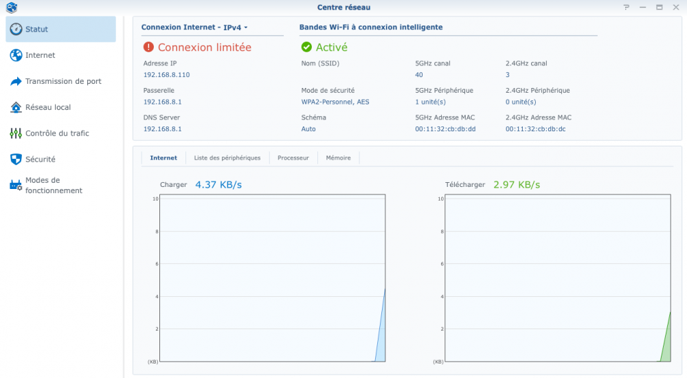

maxou56 Posté(e) le 19 décembre 2020 Posté(e) le 19 décembre 2020 il y a 10 minutes, King Aloha a dit : Et cela ne marche toujours pas 🙄 Il y a quoi dans "Statut"?

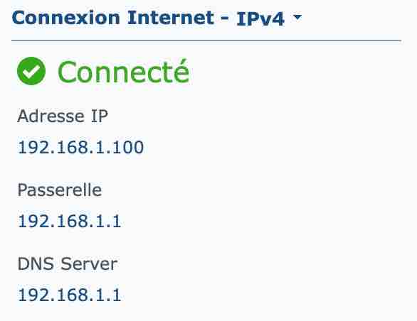

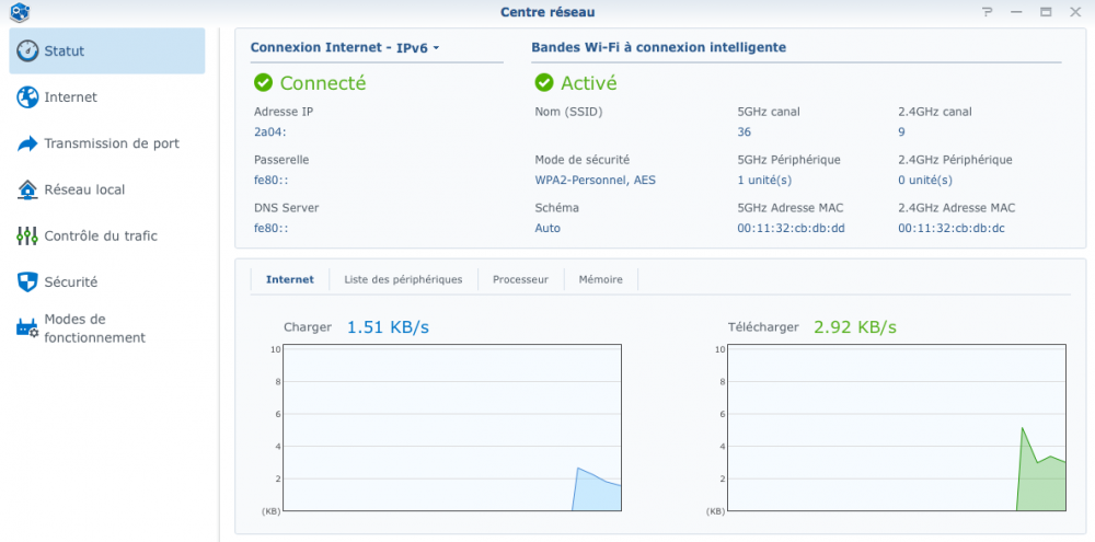

maxou56 Posté(e) le 20 décembre 2020 Posté(e) le 20 décembre 2020 Il y a 5 heures, King Aloha a dit : impossible de modifier quoi que ce soit via l'interface Hi-Link. Tu accèdes bien à l'interface web de la clé http://192.168.8.1 ? Il n'y a rien de configuré dans "chemin stratégique" ? Tu peux essayer de modifier le DNS dans configurer manuellement le DNS. Regarde si dans statue tu ne serai pas connecté en IPv6? Tu as redémarrer le Routeur? Quel version de SRM? Je viens de tester ça fonctionne:

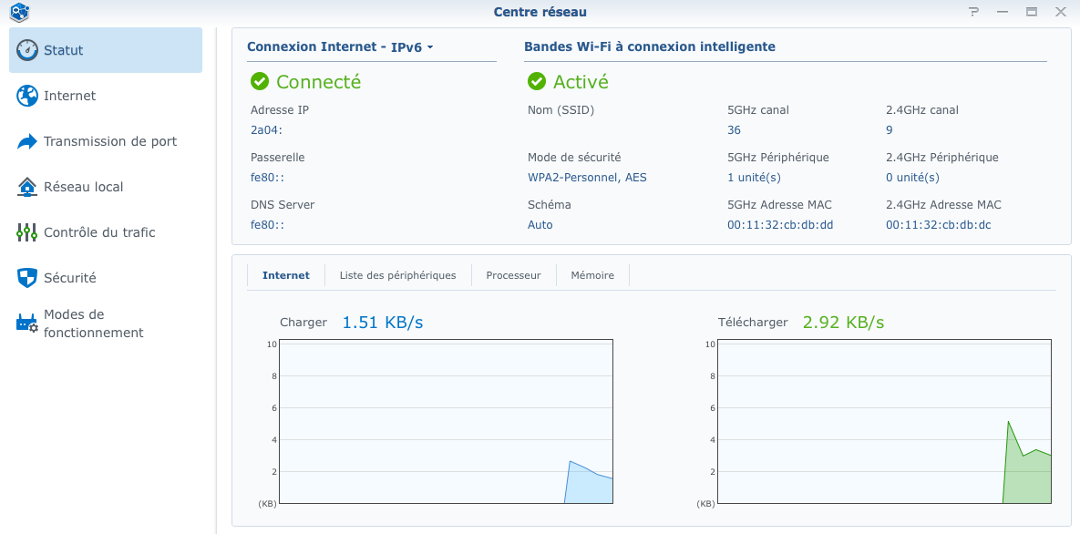

King Aloha Posté(e) le 20 décembre 2020 Auteur Posté(e) le 20 décembre 2020 Le 20/12/2020 à 01:05, maxou56 a dit : Tu accèdes bien à l'interface web de la clé http://192.168.8.1 ? OUI Il n'y a rien de configuré dans "chemin stratégique" ? NON Tu peux essayer de modifier le DNS dans configurer manuellement le DNS. Ça ne marche pas Regarde si dans statue tu ne serai pas connecté en IPv6? Effectivement Tu as redémarrer le Routeur? OUI Quel version de SRM? SRM 1.2.4-8081 Update 1 Voici le statut en IPv6 :
church Posté(e) le 21 décembre 2020 Posté(e) le 21 décembre 2020 Hello !Pour moi ton dongle se connecte bien au réseau de l'opérateur. L'absence de connexion est très probablement liée au fait que les APN (parametres de la passerelle autorisant l'accès à la data chez l'opérateur) ne sont pas pris en compte.Regarde dans l'interface d'administration pour voir si la configuration manuelle des APN est possible. Sur les dongle 4G Huawei ca peut aussi se faire via un logiciel stocké à la racine de la mémoire interne. Le simple fait de brancher le dongle à un PC devrait permettre l'installation du soft puis la creation du bon profil APN.Sinon l'ultime recours sera de flasher le dongle avec un firmware "SurfStick" : le dongle se comportera comme un simple modem en te donnant un controle plus complet sur l'interface et le paramétrage.Chez Huawei, les dongle 4G sont équipés de firmare H (HiLink) forçant la gestion via les outils logiciels du constructeur (appli mobile, logiciel PC) ou de firmware S (surfstick) qui convertit la clé en simple modem et autorisant un peripherique tiers à le reconnaître et le piloter.E3372H et E3372S ne fonctionnent pas de la même façon. Note importante : à la base ce modèle n'est pas donné comme compatible chez Synology. A partir de là, tu perds peut-être ton temps pour rien... Envoyé de mon SM-T595 en utilisant Tapatalk

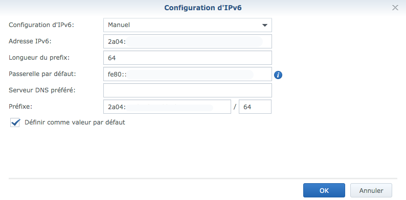

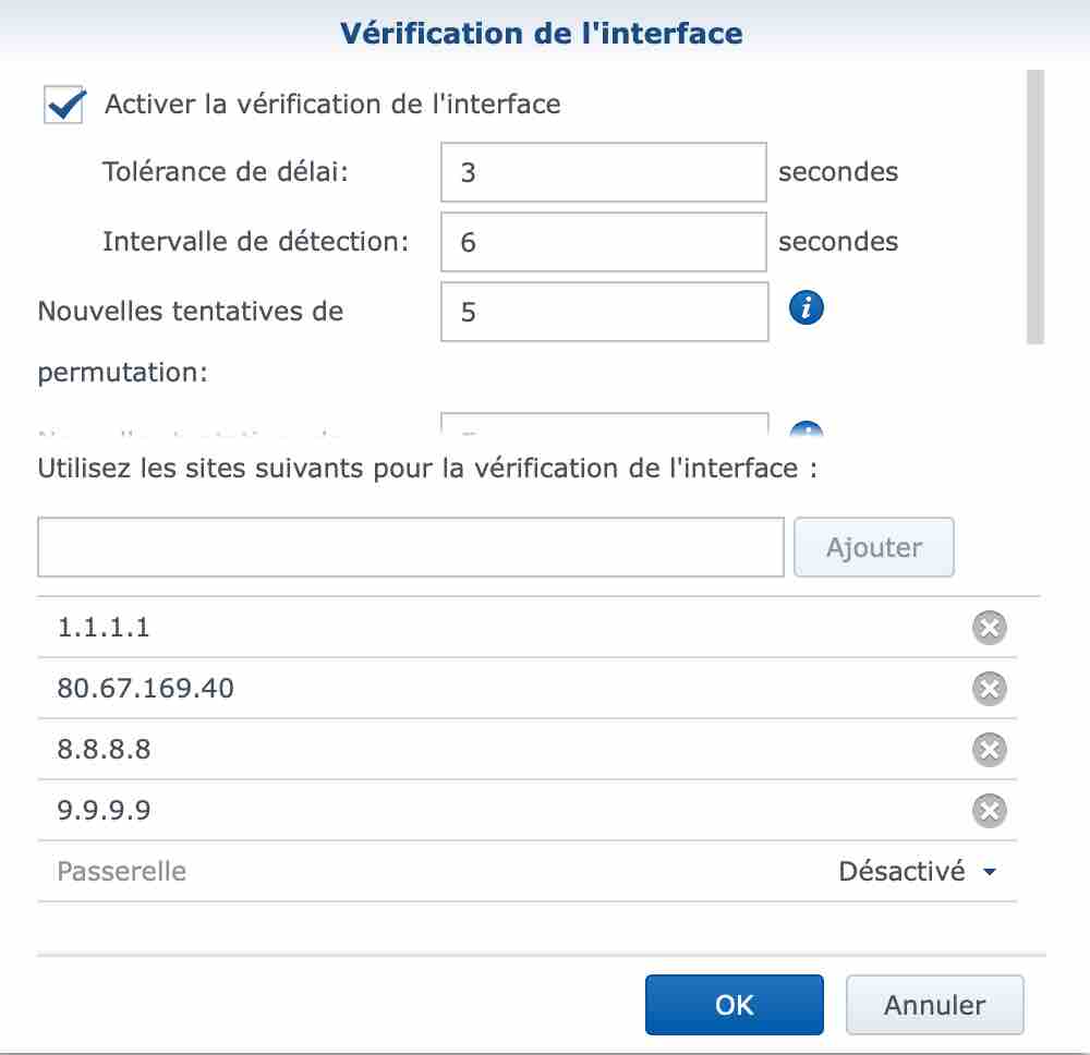

King Aloha Posté(e) le 21 décembre 2020 Auteur Posté(e) le 21 décembre 2020 J'ai pu voir que d'autres personnes n'ont pu flashé le modèle de mon dongle 😐 Par contre, j'ai pu trouvé ça : J'ai donc tenté de le suivre avec les informations fournies par l'interface du Dongle mais toujours pas d'internet... Voici les informations que j'ai : - adresse IPv6 WAN (fourni par le dongle) : 2a04:XXXX:XXXX:XXXX:XXXX:XXX:XXXX:XXX - passerelle par défaut (fournie par le routeur) : fe80::XXX:XXXX:XXXX:XXXX Voilà ce que ça donne : Est-ce bon pour vous ?

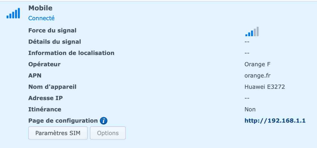

maxou56 Posté(e) le 22 décembre 2020 Posté(e) le 22 décembre 2020 Il y a 9 heures, church a dit : Il me semblait que seuls Orange et Bouygues faisaient de l'ipv6 mais uniquement sur les iPhone, à partir d'une certaines version de iOS et pas forcément sur l'ensemble du réseau... Bonjour, Chez moi avec un E3272 et orange, l'IPv6 est "Déconnecté"

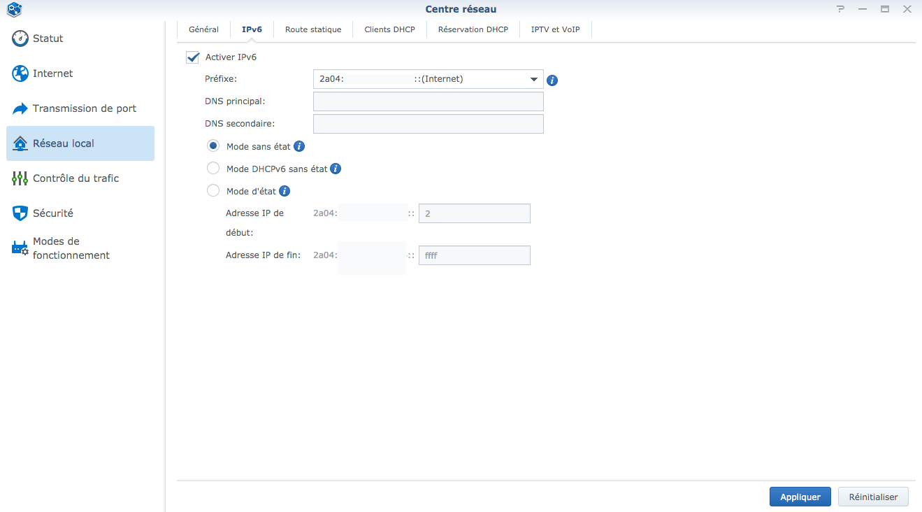

dd5992 Posté(e) le 23 décembre 2020 Posté(e) le 23 décembre 2020 Le 21/12/2020 à 19:24, King Aloha a dit : Voici les informations que j'ai : - adresse IPv6 WAN (fourni par le dongle) : 2a04:XXXX:XXXX:XXXX:XXXX:XXX:XXXX:XXX - passerelle par défaut (fournie par le routeur) : fe80::XXX:XXXX:XXXX:XXXX Voilà ce que ça donne : Si tu veux utiliser IPV6 (je ne suis pas sûr que c'est une bonne idée) il faut : Trouver la tranche d'adresses IPV6 fournies par le dongle (de type 2axx:xxxx:xxxx:xxxx::/6y). En général /6y est egal à /61, ce qui veut dire que tu disposes de toutes les adresses commençant par le 61 mêmes premiers bits. Il n'y a pas une seule adresse WAN. Toutes celles qui commencent par les mêmes 6y bits arrivent sur le dongle. Trouver l'adresse locale (en fe80:...) du dongle, ce qui permettra de renseigner la passerelle par défaut dans la capture ci dessus affecter une adresse de cette tranche (hors de la sous-tranche ci après) à l'interface externe (3G et 4G je suppose) et la mettre dans Adresse IPV6 de la capture (par exemple 2axx:xxxx:xxxx:xxxx::2) Indiquer au dongle d'envoyer une sous tranche d'adresses (par ex une tranche en /64) vers le routeur (je ne peux dire plus car je ne connais pas le dongle) de mettre dans "Préfixe" de la capture, la sous tranche correspondante (2axx:xxxx:xxxx:xxxz:: /64 par ex) définie au point précédent. de mettre dans serveur DNS préféré l'adresse IPv6 externe du routeur sur le réseau local. Tu vois, ce n'est pas simple. Peut être vaut-il mieux pour l'instant se contenter de IPV4 et de désactiver IPV6 dans le réseau local en mettant "Désactivé" dans la case "Configuration d'IPV6" de la capture et dans le dongle.
King Aloha Posté(e) le 23 décembre 2020 Auteur Posté(e) le 23 décembre 2020 Il y a 6 heures, dd5992 a dit : Si tu veux utiliser IPV6 (je ne suis pas sûr que c'est une bonne idée) il faut : Trouver la tranche d'adresses IPV6 fournies par le dongle (de type 2axx:xxxx:xxxx:xxxx::/6y). En général /6y est egal à /61, ce qui veut dire que tu disposes de toutes les adresses commençant par le 61 mêmes premiers bits. Il n'y a pas une seule adresse WAN. Toutes celles qui commencent par les mêmes 6y bits arrivent sur le dongle. Trouver l'adresse locale (en fe80:...) du dongle, ce qui permettra de renseigner la passerelle par défaut dans la capture ci dessus affecter une adresse de cette tranche (hors de la sous-tranche ci après) à l'interface externe (3G et 4G je suppose) et la mettre dans Adresse IPV6 de la capture (par exemple 2axx:xxxx:xxxx:xxxx::2) Indiquer au dongle d'envoyer une sous tranche d'adresses (par ex une tranche en /64) vers le routeur (je ne peux dire plus car je ne connais pas le dongle) de mettre dans "Préfixe" de la capture, la sous tranche correspondante (2axx:xxxx:xxxx:xxxz:: /64 par ex) définie au point précédent. de mettre dans serveur DNS préféré l'adresse IPv6 externe du routeur sur le réseau local. Tu vois, ce n'est pas simple. Peut être vaut-il mieux pour l'instant se contenter de IPV4 et de désactiver IPV6 dans le réseau local en mettant "Désactivé" dans la case "Configuration d'IPV6" de la capture et dans le dongle. 😓 Je ne peux pas flasher le dongle car le firmware n'est pas compatible. La configuration IPv6 m'a l'air "un peu" compliquée à appliquer. Il me reste qu'à trouver un Dongle compatible mais ceux fournis par Synology sont assez anciens et peu trouvables (enfin à des prix raisonnables). Pensez-vous que la box 4G Free serait compatible ?
