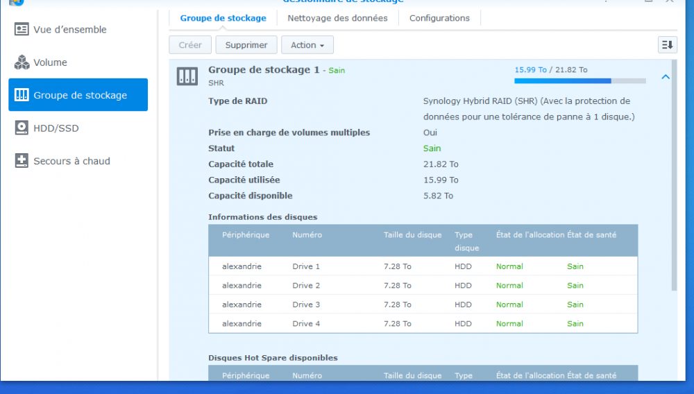

Venant de rajouter un disque dur de 8 To à mon Nas DS 416j, et disposant désormais de 4 HD de 8 To, je m'interroge sur le données de capacité fournies par le système.
Dans "Groupe de stockage", j'ai Capacité totale 21,82 To, Utilisé 16 To et Disponible 5,82 To, ce qui me semble exact.
En revanche, dans l'onglet "Volume" Capacité  totale 18,87 To, Utilisée 132,70 To et Disponible 2,17 To
En outre, le système m'annonce une capacité de disques insuffisante et la nécessité de l'accroitre,
Faut-il tenir compte des info "Volume" qui me semblent fantaisistes et pourquoi cet écart?

Bonjour maupas,
tu serais faire une capture des différents onglets ( groupe de stockage et volumes) et de les poster ici
car je crois que tu t'es trompé dans les valeurs
Ensuite il faut savoir que sur un DS416J le volume maxi est de 16To,

  Le 12/27/2020 à 11:23 AM, maupas a dit :
Développer
Donc ça indique que 16TB du groupe de stockage sont alloués aux différents volumes, et que 5,82TB ne sont pas alloués.

Merci pour vos réponses rapides et documentées
- Il y a effectivement une faute de frappe dans mon post : pour le "Volume", il faut lire Capacité totale 15,67 Tb, Utilisée : 13,70 Tb (et non 132,70), Disponible : 2,17 Tb.
-Ayant lu sur la notice technique de Synology que la capacité maximale du 416j était de 32 Tb, je ne me suis pas posé la question du nombre de groupes.
- Mon groupe unique étant en SHR, la solution ma parait être de créer un groupe supplémentaire mais bien entendu sans perdre mes données.
Merci de m'indiquer s'il existe une méthode sécurisée pour la faire
Bien à vous
1Capture.thumb.PNG.b724cdb1a7eeba87f5c78254cf812ca7.PNGsa2Capture.thumb.PNG.fa477b2b3c932dd505a8510a808e2f53.PNGns perdre mes données.
Est-il possible de le faire de manière sécurisée?
Merci à tous
  Le 12/27/2020 à 7:07 PM, maupas a dit :
Développer
Tu es déjà en Volumes Multiples sur ton groupe de stockage, donc rien à faire au niveau du groupe.
Il te suffit donc de créer un autre volume (sur ce groupe de stockage).
Ensuite il est possible de choisir sur quel volume les dossiers partagés seront.
Merci à tous tout a très bien marché: j'ai désormais 2 volumes et le volume 2 me permet de gagner plus de 5 To.
Merci aussi à Vieux Débris pour le lien, mais il ne fonctionne pas; alors pas possible de le lire.
Problème résolu donc. Félicitations pour l'efficacité de ce forum.
