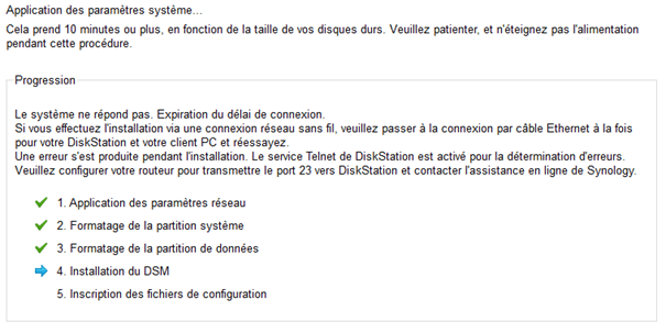

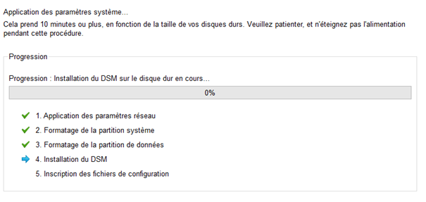

-Lorsque j'arrive à l'étape de l'installation du DSM, la barre de progression reste bloquée à 0%...
 et au bout de quelques dizaines de minutes j'ai le message suivant qui apparait : "Le système ne répond pas. Expiration du délai de connexion".
J'ai fait et refait plusieurs tentatives, en vain. J'ai essayé de reset le Syno, même problème. Le voyant STATUT est orange clignotant, le voyant LAN est vert clignotant et le voyant DISK s'allume uniquement lorsque rallume le Synology après l'avoir éteind.

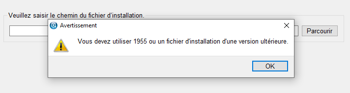

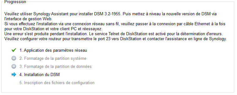

J'ai pu miraculeusement mettre la main sur un autre disque dur chez mon pote (c'est la caverne d'ali baba chez lui). Ce disque dur a fonctionné sur un Synology DS107e. J'ai échangé les DD dans le NAS et ai refait exactement la même procédure que précedemment (avec le même fichier pat). L'installation du DSM n'est pas restée bloquée à 0%, donc Firlin tu avais visiblement raison la soucis doit venir du 1er disque dur. Cependant j'ai de nouveau un message d'erreur
J'ai essayé de télécharger le fichier pat correspondant à cette version dans les archives du site synology.com ici. Mais je n'ai pas trouvé le modèle de mon NAS actuel (DS112j) ni celui sur lequel le nouveau disque dur était initialement branché (DS107e).
Avez-vous des idées ?

Je viens d'essayer et l'installation ne semble pas possible
J'ai l'impression qu'il faut forcément passer par cette version 3.2-1955...version qui est introuvable dans les archives pour un modèle DS112j.... ni pour un modèle DS107e qui est pourtant le NAS sur lequel le DD a tourné ! Bizarre....
il y a une heure, Cosmo01 a dit :
Le soucis viens probablement de là, le disque a un vieux DSM incompatible avec le DS112j
Version: 4.0-2198
(2012/03/13)
N/A. (This is the initial release of DS112j)
Il te faut formater le disque dur ou utiliser un autre disque, puis installer par exemple DSM 6.2.3.... (si le disque est vierge)
(Pour récupérer les données voir le message de @firlin, par contre ça doit être de EXT3 sur DSM 3.1 le dernière version compatible pour le DS107e)
