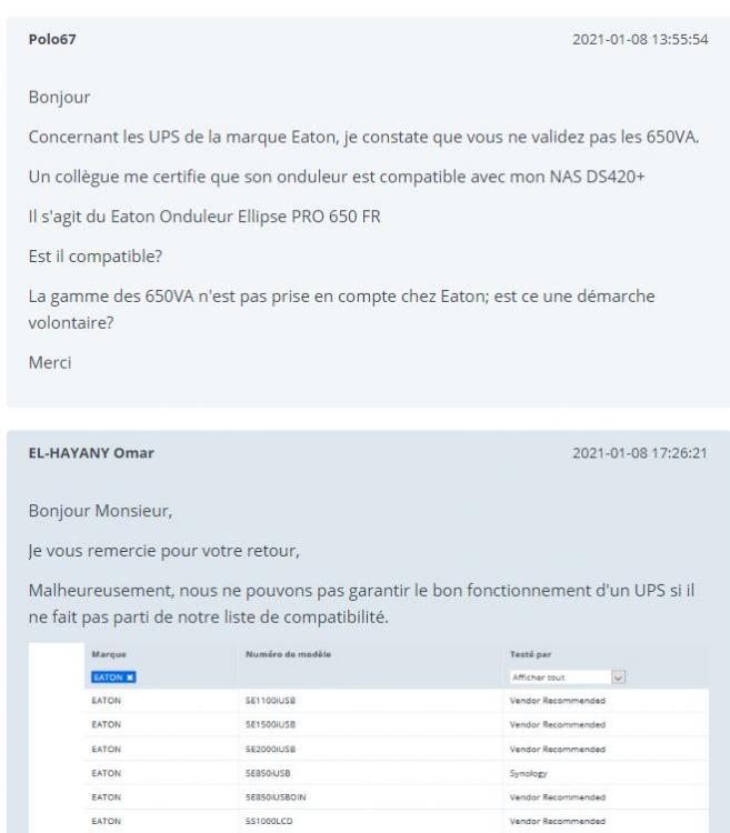

0 Polo67 Posté(e) le 8 janvier 2021 Auteur Posté(e) le 8 janvier 2021 Bonsoir @Jeff777, @niklos0, @Antimousseet @oracle7 Merci pour vos renseignements En parallèle, j'avais ouvert un ticket sur le site de Synologie pour avoir leur point de vue Ils m'on répondu par exemple pour la game Eaton (se sera vraissemblablement mon choix) que pour mon NAS DS420+, le Elipse Pro 650 USB ne faisait pas partie de leurs recommandation. Donc je ne sais pas trop. Au boulot les informaticiens ne jurent tous que par le Elipse Pro 650 USB pour une config de base, Pc, écrans, Switche et NAS. Donc je demande vos avis svp Merci 0 Citer

0 Polo67 Posté(e) le 11 janvier 2021 Auteur Posté(e) le 11 janvier 2021 (modifié) Merci à tous pour les compléments d'informations. Concernant "Elipse Pro 650 USB ne faisait pas partie de leurs recommandation" il n'est pas référencé dans la liste de UPS/Syno avec un NAS 420+ Voir en copie la réponse de Synology Avec toutes vos réponses argumentées je vais quand même choisir "Elipse Pro 650 USB" car s'il fonctione avec DSM 6.2 chez vous il devrait faire de même chez moi Merci Modifié le 11 janvier 2021 par Polo67 0 Citer
