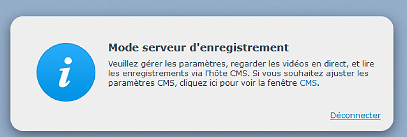

Antonio21 Posté(e) le 1 février 2021 Auteur Posté(e) le 1 février 2021 (modifié) Bonsoir @Juan luis @oracle7 Désolé pour ma réponse tardive. - Les cams sont sur le LAN du NAS n°1. Deux de ces cams fonctionnent très bien. Celle que j'essaie d'installer avec la licence sur le NAS n°2 qui est sur un autre site est introuvable alors que quand le NAS n°2 était sur le même LAN que le NAS n°1 lors de son installation et bien tout était ok 🙂 - Je ne peux plus accéder aux autres paramétrages de CMS étant donné qu'il est en "mode enregistrement" (cf screen). et le NAS 2 ne se trouve pas sur le réseau de la caméra que je n'arrive plus à retrouver. EDIT : je connais l'adresse IP sur le LAN du NAS 1 de la cam que j'arrive pas à ajouter. Et quand je la tape sur un navigateur web et bien elle me confirme qu'elle est bien là 🙂 Modifié le 1 février 2021 par Antonio21 0 Citer

Antonio21 Posté(e) le 1 février 2021 Auteur Posté(e) le 1 février 2021 @oracle7 - Oui le VPN est actif en permance via le protocole L2TP/IPSec et l'état de liaison me confirme la bonne connexion sur SS dans CMS. - Je n'arrive pas à l'ajouter et donc elle n'apparait pas dans migration @Juan luis - 2 NAS qui gèrent 2 x 2 licences (1 NAS configuré en hôte et un en client afin de bénéficier des 2 autre licences du NAS 2 comme indiqué dans le tuto) - Ce sont des caméra sur le LAN du NAS 1. La licence de la CAM qui n'est pas retrouvable elle se trouve sur le NAS 2. Toutes les caméras sont distantes du NAS 2 et sont sur le LAN du NAS 1. Les caméras dont la licence est gérée par le NAS 1 fonctionnent bien. 0 Citer
