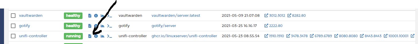

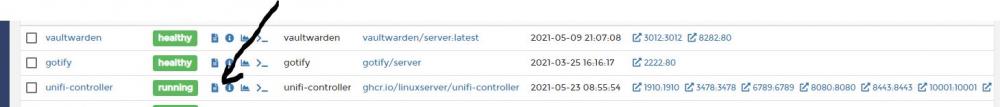

Au premier lancement du docker-compose dans les logs de unifi_controller dans portainer il était signalé une erreur :
le fichier sytem.properties n'avait pas pu être enregistré dans /usr/lib/unifi/data/ qui n'existait pas.
Modifié par Jeff777

Ben en tout cas c'est bien ici que j'avais le commentaire sur le fait que system.properties n'avait pas pu être enregistré dans /usr/lib/unifi/data :
Oui mais ce que je veux dire c'est que ce chemin concerne le conteneur et pas le NAS.
Donc créer ce dossier sur le NAS ne fera rien. 🙂
