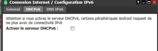

J'avais vu une vidéo you-tube ou le gars utilisait des Nex Hop pour désactiver l'IPV6 sur la freebox. Faudrait que je la retrouve
Edit : voilà la vidéo IPv6 comment sécuriser votre Box et activer le firewall, exemple avec la FREEBOX - YouTube
Edit 2 : Sur ma config le DHCP de l'ipv6 est désactivé par défaut 7.jpg.a09d9b0295f9677b1cb0db6254aad259.jpg
