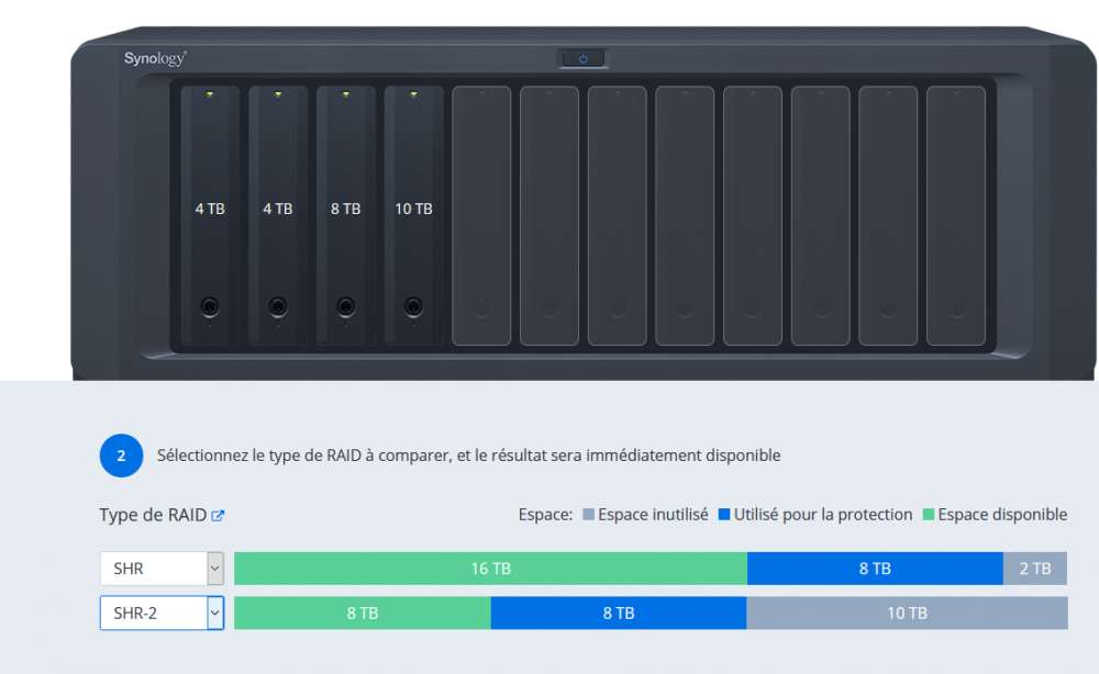

Florian49 Posté(e) le 5 février 2021 Auteur Posté(e) le 5 février 2021 (modifié) il y a 12 minutes, white.spirit a dit : tu pourras soit créer un volume SHR sur plusieurs disques (gardant une tolérance de panne d'un disque), soit créer un volume par disque (pour maximiser l'espace utile). Cool, je ne savais pas que nous pouvions faire cela. Donc voici ce que j'envisage: 2 disques dur de 4tb WD green 5200tr/min 1 Disque WD 10TB white de 5200tr/min 1 Disque WD 8tb WHITE DE 5200tr/min Le but étant d'avoir un maximum d'espace d'où l'intérêt de vos infos. Modifié le 5 février 2021 par Florian49 0 Citer

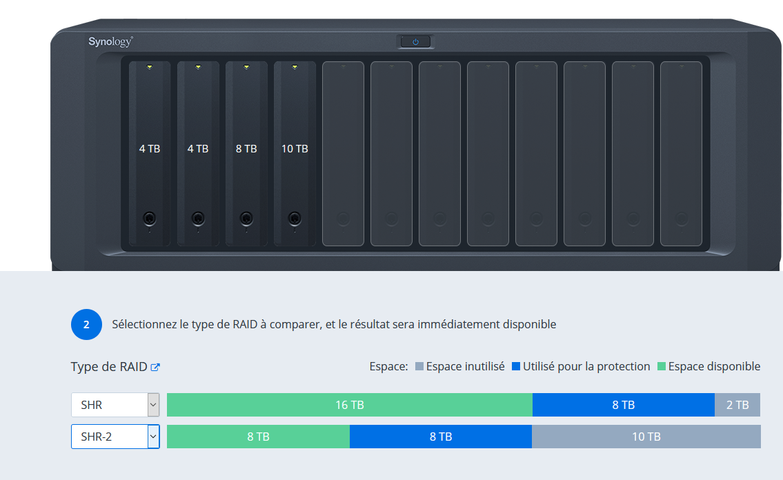

Florian49 Posté(e) le 5 février 2021 Auteur Posté(e) le 5 février 2021 (modifié) Après entre SHR et SHR 2 ? Je regarde sur le site synology. Modifié le 5 février 2021 par Florian49 0 Citer

Florian49 Posté(e) le 5 février 2021 Auteur Posté(e) le 5 février 2021 (modifié) Du coup il faut mieux que je commence avec un 4Tb ou un 10TB en shr ou shr-2 ? Je voudrais maximiser l'espace ? Modifié le 5 février 2021 par Florian49 0 Citer
Mic13710 Posté(e) le 5 février 2021 Posté(e) le 5 février 2021 Maximiser l'espace ne veut pas dire grand chose. Si vous voulez l'espace maximum de vos disques, alors il faut monter un groupe par disque. Dans ce cas, la perte d'un disque signe la perte des données du disques. Si vous voulez avoir l'espace maximum tout en assurant la sécurisation des données (tolérance de panne d'un disque), il faudra impérativement commencer votre groupe avec un des 4To. Il faut bien comprendre qu'avec vos disques, vous aurez 8To réservés pour la tolérance de panne et 2To du 10To qui ne seront pas alloués. Il faudra remplacer plus tard un de vos 4To par un 10To pour que ces 2To puissent être utilisés. 0 Citer
maxou56 Posté(e) le 5 février 2021 Posté(e) le 5 février 2021 Il y a 8 heures, Florian49 a dit : Du coup il faut mieux que je commence avec un 4Tb ou un 10TB en shr ou shr-2 ? Je voudrais maximiser l'espace ? Bonsoir, SHR est suffisant pour 4 disque. Et il faut commencer par le/les 4TB, puis le 8TB et en dernier le 10TB. Il y a 9 heures, white.spirit a dit : - tu démarrerais avec 4To dispo - puis avec le 2nd 4To, pas de capacité en plus (le disque serait dédié à la "sécurité") - puis avec le 8To, 8To de dispo - enfin avec le 10To dans la dernière baie, 16To dispo 0 Citer
