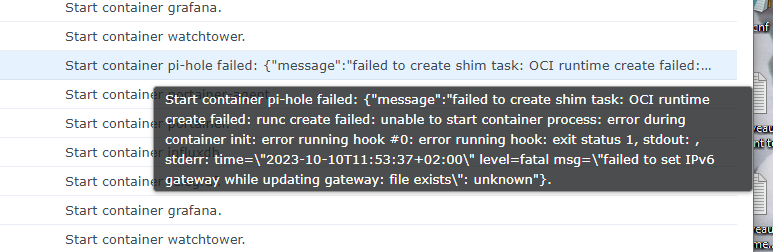

Jeff777 Posté(e) le 10 octobre 2023 Posté(e) le 10 octobre 2023 (modifié) @.Shad. bonjour, Sais-tu (je pense que oui mais j'espère l'apprendre) à quoi se rapporte la température affichée en haut à gauche du dashboard ? Sinon ça fonctionne super mes deux pi-holes sous docker même avec mes adaptateurs USB 2.5Gbts mis en place. Par contre il m'arrive, suite à un redémarrage du serveur, que le pi-hole reste en plan. Une tentative de relance (docker-compose down puis docker-compose up -d) donne une notification signifiant que l'adresse IP existe déjà. La seule solution trouvée est de refaire docker-compose down, de supprimer l'interface ifconfig mac0 down, de supprimer le réseau Macvlan et de redémarrer le serveur. Après cette manip je peux tout remettre en place. Comment faire plus simple ? Faudrait que je regarde de plus près le script de @MilesTEG1 si ça n'évite pas ce problème. Sinon, dernière remarque en relisant les derniers posts : Le 10/05/2023 à 7:39 PM, PiwiLAbruti a dit : Il n'y a pas de Freebox en fait, juste Pi-Hole -> DNS Server (-> redirecteur DNS). La Freebox intervient bien puisque c'est elle et elle seule qui indique les pi_holes en DNS. Modifié le 10 octobre 2023 par Jeff777 0 Citer
.Shad. Posté(e) le 10 octobre 2023 Auteur Posté(e) le 10 octobre 2023 (modifié) Il y a 2 heures, Jeff777 a dit : La Freebox intervient bien puisque c'est elle et elle seule qui indique les pi_holes en DNS. Dans la résolution DNS elle n'intervient pas, elle communique au moment de l'octroi du bail DHCP quel(s) serveur(s) DNS utiliser, ça c'est vrai. Pour ton problème, je n'ai jamais eu le moindre souci, mais j'utilise les connexions RJ45 natives du NAS. Quand tu dis que le Pi-hole reste en plan, tu veux dire que le conteneur n'est pas créé ? ou que la résolution DNS ne fonctionne pas ? ou que l'interface virtuelle n'est pas encore montée ? Pour la température elle correspond à celle du capteur CPU. Modifié le 10 octobre 2023 par .Shad. 0 Citer
Jeff777 Posté(e) le 10 octobre 2023 Posté(e) le 10 octobre 2023 Merci pour tes réponses @.Shad.. il y a 12 minutes, .Shad. a dit : tu veux dire que le conteneur n'est pas créé C'est cela, et les logs disent que l'adresse IP est déjà occupée. Même chose si j'essaie de relancer le containeur. Mais curieusement cela n'arrive que sur le nas2 pas sur le 1. Sinon, la résolution DNS fonctionne et l'interface virtuel est créé. Les logs de portainer : i] Installing /etc/dnsmasq.d/01-pihole.conf... [✓] Installed /etc/dnsmasq.d/01-pihole.conf [i] Installing /etc/.pihole/advanced/06-rfc6761.conf... [✓] Installed /etc/dnsmasq.d/06-rfc6761.conf [i] Installing latest logrotate script... [i] Existing logrotate file found. No changes made. [i] Pre existing WEBPASSWORD found [i] Setting Web Theme based on WEBTHEME variable, using value default-darker [i] Added ENV to php: "TZ" => "Europe/Paris", "PIHOLE_DOCKER_TAG" => "", "PHP_ERROR_LOG" => "/var/log/lighttpd/error-pihole.log", "CORS_HOSTS" => "", "VIRTUAL_HOST" => "pi-hole", [i] Using IPv4 and IPv6 [i] Installing latest Cron script... [✓] Installing latest Cron script [i] Preexisting ad list /etc/pihole/adlists.list detected (exiting setup_blocklists early) [i] Setting DNS servers based on PIHOLE_DNS_ variable [i] Applying pihole-FTL.conf setting LOCAL_IPV4=192.168.1.167 [i] Applying pihole-FTL.conf setting LOCAL_IPV6=fe80::42:XXXXXXXXXX [i] FTL binding to custom interface: eth1 [i] Enabling Query Logging [i] Testing lighttpd config: Syntax OK [i] All config checks passed, cleared for startup ... [i] Docker start setup complete [i] pihole-FTL (no-daemon) will be started as pihole s6-rc: info: service _startup successfully started s6-rc: info: service pihole-FTL: starting s6-rc: info: service pihole-FTL successfully started s6-rc: info: service lighttpd: starting s6-rc: info: service lighttpd successfully started s6-rc: info: service _postFTL: starting s6-rc: info: service _postFTL successfully started s6-rc: info: service legacy-services: starting Checking if custom gravity.db is set in /etc/pihole/pihole-FTL.conf s6-rc: info: service legacy-services successfully started [i] Neutrino emissions detected... [✓] Pulling blocklist source list into range [i] Preparing new gravity database... [✓] Preparing new gravity database [i] Creating new gravity databases... [✓] Creating new gravity databases [i] Using libz compression [i] Target: https://raw.githubusercontent.com/StevenBlack/hosts/master/hosts [i] Status: Pending... [✓] Status: Retrieval successful [✓] Parsed 137890 exact domains and 0 ABP-style domains (ignored 1 non-domain entries) Sample of non-domain entries: - "0.0.0.0" [i] List stayed unchanged [i] Building tree... [✓] Building tree [i] Swapping databases... [✓] Swapping databases [✓] The old database remains available Error: in prepare, database is locked (5) [i] Number of gravity domains: 137890 (137890 unique domains) [i] Number of exact blacklisted domains: 0 [i] Number of regex blacklist filters: 1 [i] Number of exact whitelisted domains: 0 [i] Number of regex whitelist filters: 10 [i] Cleaning up stray matter... [✓] Cleaning up stray matter [✓] FTL is listening on port 53 [✓] UDP (IPv4) [✓] TCP (IPv4) [✓] UDP (IPv6) [✓] TCP (IPv6) [✓] Pi-hole blocking is enabled Pi-hole version is v5.17.1 (Latest: v5.17.1) AdminLTE version is v5.20.1 (Latest: v5.20.1) FTL version is v5.23 (Latest: v5.23) Container tag is: 2023.05.2 s6-rc: info: service legacy-services: stopping s6-rc: info: service legacy-services successfully stopped s6-rc: info: service _postFTL: stopping s6-rc: info: service _postFTL successfully stopped s6-rc: info: service lighttpd: stopping Stopping lighttpd s6-rc: info: service lighttpd successfully stopped s6-rc: info: service pihole-FTL: stopping Stopping pihole-FTL s6-rc: info: service pihole-FTL successfully stopped s6-rc: info: service _startup: stopping Stopping cron s6-rc: info: service _startup successfully stopped s6-rc: info: service _uid-gid-changer: stopping s6-rc: info: service _uid-gid-changer successfully stopped s6-rc: info: service cron: stopping s6-rc: info: service cron successfully stopped s6-rc: info: service legacy-cont-init: stopping s6-rc: info: service legacy-cont-init successfully stopped s6-rc: info: service fix-attrs: stopping s6-rc: info: service fix-attrs successfully stopped s6-rc: info: service s6rc-oneshot-runner: stopping s6-rc: info: service s6rc-oneshot-runner successfully stopped Et dans le journal de "Container manager : Si tu as une idée sur la direction à chercher ou au moins une commande SSH pour supprimer l'adresse utilisée dont il est question ce qui m'évitera la manip assez longue que j'utilise. Rien d'urgent, c'est juste pour t'occuper à tes moments perdus . 0 Citer

Jeff777 Posté(e) le 10 octobre 2023 Posté(e) le 10 octobre 2023 (modifié) Il y a 1 heure, MilesTEG1 a dit : Dernière chose, ton interface macvlan, est-ce que tu l'as liée à ton interface réseau de l'adaptateur USB ? Même chose pour ton interface virtuelle ? Ben oui, sinon ça ne marche pas puisque mes interfaces réseau des ports éthernet ne sont pas connectées ! Par contre je viens de découvrir que pour me sortir du plantage pi-hole lors d'un redémarrage nas il suffit dans container manager de déconnecter pi-hole du macvlan (ContainerManager/réseaux cocher macvlan puis décocher pi-hole). Pourquoi je reste avec cette liaison lorsque je redémarre alors que pi-hole a planté ? et pourquoi je n'ai le problème que sur le nas2 ? Il y a 1 heure, MilesTEG1 a dit : Précision : mon script n'agit que sur l'interface de l'adaptateur USB, et les autres interfaces réseau en les coupant si celle de l'USB est fonctionnelle. Question pour bien comprendre : mes ports réseaux ne sont pas connectés mais je peux les utiliser en cas de plantage de l'USB. dans ce cas il suffit de connecter un des ports réseau, se connecter à DSM grâce à Synology assistant (où bien faire un scan du réseau pour trouver l'adresse IP) puis refaire l'installation adaptateur, macvlan etc..... Est-ce que ton script fait cela ? Modifié le 10 octobre 2023 par Jeff777 0 Citer

.Shad. Posté(e) le 11 octobre 2023 Auteur Posté(e) le 11 octobre 2023 (modifié) Il y a 18 heures, Jeff777 a dit : Si tu as une idée sur la direction à chercher ou au moins une commande SSH pour supprimer l'adresse utilisée dont il est question ce qui m'évitera la manip assez longue que j'utilise. Rien d'urgent, c'est juste pour t'occuper à tes moments perdus . Visiblement c'est la partie IPv6 qui pose problème. Est-ce que la gateway a bien toujours la même IP link-local que celle renseignée dans le réseau macvlan ? Sans être une solution, un contournement : https://github.com/moby/libnetwork/issues/2455 Citation Don't we have to set accept_ra=0 in macvlan driver?? La team Docker n'a pas l'air pressée de traiter ce problème. Mais ici : https://github.com/moby/moby/issues/43466 Citation The problem exists on any Linux machine where IPv6 routes are auto-configured via router advertisements, not statically configured, not configured with DHCP6. Apparemment c'est l'utilisation de SLAAC sur le NAS qui engendre ce problème. Est-ce que tu obtiens tes IP via SLAAC ou DHCPv6 ? Modifié le 11 octobre 2023 par .Shad. 0 Citer
Jeff777 Posté(e) le 11 octobre 2023 Posté(e) le 11 octobre 2023 il y a 43 minutes, .Shad. a dit : Est-ce que la gateway a bien toujours la même IP link-local que celle renseignée dans le réseau macvlan ? oui la freebox à la même adresse IPV6 locale que celle indiquée aux deux réseaux macvlan (un dans chaque nas) il y a une heure, .Shad. a dit : Sans être une solution, un contournement : https://github.com/moby/libnetwork/issues/2455 Oui c'est bien le même problème. Je viens d'arrêter 6 containeurs pour ne laisser que pi-hole....dans ce cas un redémarrage du nas ne crée pas d'erreur. Je peux alors redémarrer tous les 6 autres containeurs sans problème. Bravo d'avoir trouvé cela.....je me sens moins seul Par contre je ne comprends pas que ce problème arrive lorsque l'on démarre deux containeurs sur le même réseau macvlan. Or sur ce nas, pi-hole est le seul ! J'ai bien l'autre nas avec un pi_hole sur macvlan mais celui-ci est déjà en fonction. il y a une heure, .Shad. a dit : Est-ce que tu obtiens tes IP via SLAAC ou DHCPv6 ? SLAAC oui ! il y a une heure, .Shad. a dit : Don't we have to set accept_ra=0 in macvlan driver?? ça je ne comprends pas bien. Lorsque j'avais la box en bridge sur un routeur, le "routeur advertissement" était configuré avec le préfix de la box dans le routeur. Maintenant la box est configurée en routeur et je suppose que par défaut le préfixe est automatiquement transmis. Si je configure le macvlan avec "accept_ra=0" ça va mettre la pagaille non ? Il y a 8 heures, MilesTEG1 a dit : merci synology de faire les pingres à ne pas vouloir inclure du 2,5G de base sur les nas ! la concurrence eux l’ont bien saisi 😅 Bien d'accord ! 0 Citer
Jeff777 Posté(e) le 11 octobre 2023 Posté(e) le 11 octobre 2023 J'ai redémarré les containeurs un après l'autre et redémarré le nas à chaque fois. Pi-hole est resté actif jusqu'au bout ! Donc le plantage n'est pas systématique. 0 Citer
